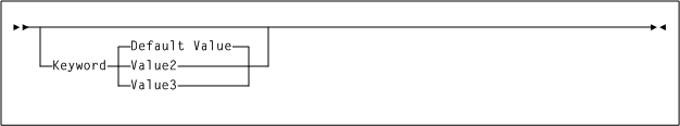

구문 플로우 다이어그램 규약은 다음과 같습니다.
구문 다이어그램은 수평 기준선, 수평 및 세로 분기 선, 명령, 제어문, 매크로 또는 유틸리티에 대한 텍스트로 구성됩니다. 다이어그램은 왼쪽에서 오른쪽, 위에서 아래의 순서로 읽습니다. 화살표는 플로우 및 방향을 나타냅니다. 예를 들면 다음과 같습니다.
반복 화살표가 없는 분기 선은 한 항목만 선택해야 함을 나타냅니다. 선택할 항목 중 하나가 다이어그램의 기준선에 배치되어 있으면 한 가지 항목을 선택해야 합니다. 예를 들면 다음과 같습니다.
기본값 및 매개변수는 기준선 아래에 표시됩니다. 예를 들면 다음과 같습니다.
일부 키워드 매개변수는 한 가지 스택의 값 선택 옵션을 제공합니다. 스택에 기본값이 포함된 경우, 키워드 및 값 옵션이 기준선 아래에 배치되어 선택사항임을 나타내고, 기본값은 키워드 선 위에 표시됩니다. 예를 들면 다음과 같습니다.
반복 기호는 하나 이상의 옵션을 선택하거나 단일 옵션을 여러 번 선택할 수 있음을 나타냅니다. 다음 예제에서는 반복 구분자로 콤마가 필요함을 나타냅니다. 예를 들면 다음과 같습니다.
