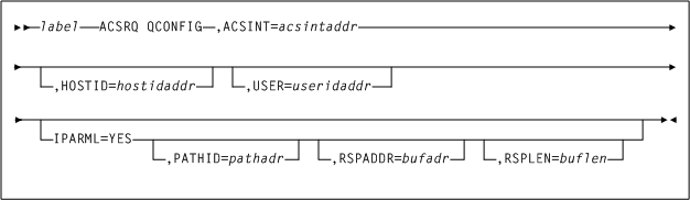

연결 시 기타 요청에 필요한 응답 데이터 영역 크기를 확인하려면 QCONFIG 요청이 실행되어야 합니다. 예를 들면 다음과 같습니다.

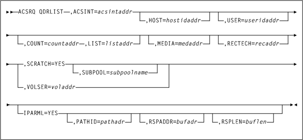

  1. TMS 할당 인터페이스는 IUCV 메시지를 사용하여 VM Client 서비스 시스템에 요청을 전송합니다.
    ACSRQ QDRLIST,VOLSER=voladr
    대체 요청은 다음과 같습니다.
    ACSRQ QDRLIST,VOLSER=voladr,COUNT=,LIST=
    위 요청에는 COUNT= 및 LIST= 매개변수가 포함되어 있습니다. 이 매개변수 두 개는 TMS에서 적합하다고 간주되는 장치 목록을 설명합니다. 이 정보는 VM Client로 전달됩니다.

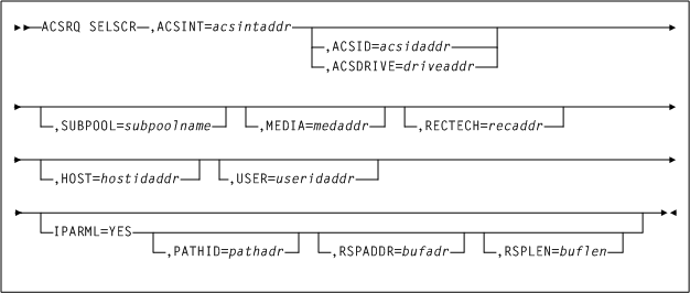

  6. 스크래치 선택이 필요한 경우 다음을 실행합니다.
    ACSRQ SELSCR,DRIVE=drivadr
    이렇게 하면 VOLSER가 반환되고 볼륨이 컨트롤 데이터 세트에 비스크래치로 표시되거나 사용할 수 있는 스크래치 볼륨이 없는 것으로 나타납니다.

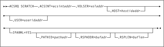

SCRATCH 요청은 TMS에서 실행하며 ''작업'' 볼륨을 스크래치 상태로 되돌립니다. 서버의 HSC 컨트롤 데이터 세트는 이러한 변경 사항을 반영하도록 업데이트됩니다.

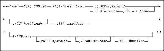

  2. 메시지 인터페이스는 IUCV 메시지를 사용하여 위치 정보를 가져오도록 VM Client 서비스 시스템에 요청을 전송할 수 있습니다.
    ACSRQ QVOLUME,VOLSER=voladr
  3. 메시지 인터페이스는 IUCV REPLY를 기다립니다.
  4. VM Client는 볼륨 상태를 확인하고 위치 데이터를 추가하고 IUCV REPLY를 실행합니다. 볼륨 상태 정보가 할당 루틴에서 보존되어 있으면 이전 네 단계를 생략할 수 있습니다.

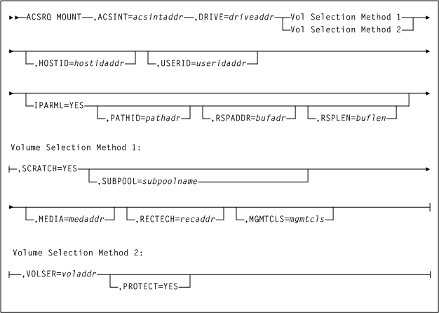

  5. 볼륨이 TapePlex에 있는 경우 운영자 메시지 인터페이스가 IUCV 메시지를 사용하여 서비스 시스템에 요청을 전송하여 마운트할 볼륨 및 사용할 드라이브를 지정합니다.
    ACSRQ MOUNT,VOLSER=volser,DRIVE=drivadr,PROTECT=
  6. 메시지 인터페이스는 IUCV REPLY를 기다립니다.
  7. VM Client MOUNT 루틴은 서버에 마운트를 수행하고 성공/실패 응답의 형식을 지정하고 응답을 실행하도록 요청합니다. 발생 메시지에 대한 IUCV REPLY은 SLX 매크로가 매핑합니다.

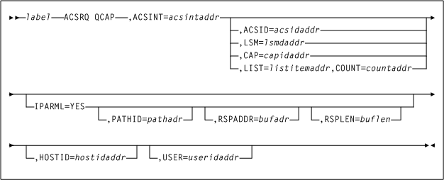

  • QCAP
  • QCONFIG

  • SCRATCH
  • SELSCR

사용자가 VM Client에서 질의 정보, 볼륨 이동 및 스크래치 볼륨 제어 서비스를 요청할 수 있는 TMI(테이프 관리 인터페이스)에는 매체 및 기록 기술을 지정하도록 허용하는 요청이 포함되어 있습니다.
매체 및 기록 기술 정보를 사용할 수 있는 요청에는 다음이 포함됩니다.
  • MOUNT
  • QDRLIST
  • QSCRATCH
  • SELSCR
이러한 요청은 다음 페이지에서 설명합니다.

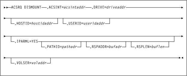

다음 그림은 ACSRQ DISMOUNT 요청의 구문을 보여줍니다.
그림 9-2 ACSRQ DISMOUNT 요청 구문
주변 텍스트에서 그림 9-2 에 관해 설명합니다.
매개변수
ACINT=acsintaddr
VM Client 서비스 시스템에 전송되는 데이터 영역의 주소를 지정합니다. 이 매개변수는 필수입니다.
acsintaddr은 RX 유형 데이터 주소이거나 데이터 주소를 포함하는 레지스터의 번호입니다. ACSRQ는 데이터를 채울 때 이 주소의 ACSINT를 참조합니다.
DRIVE=driveaddr
볼륨을 마운트 해제할 드라이브를 지정합니다. 이 매개변수는 필수입니다.
driveaddr은 2바이트 드라이브 사양(ccua)의 주소입니다. 데이터의 RX 유형 주소 또는 데이터 주소를 포함하는 레지스터의 번호를 지정합니다.
HOSTID=hostidaddr
선택적으로 왼쪽 맞춤되고 공백으로 채워진 8자 호스트 ID의 주소를 지정합니다. 이 매개변수가 지정되지 않은 경우 요청을 실행하는 호스트 ID가 사용됩니다.
hostidaddr은 RX 유형 호스트 ID 주소이거나 호스트 ID 주소를 포함하는 레지스터 (2) - (12)입니다.
IPARML=YES
선택적으로 요청자가 IUCV IPARML에 대한 주소 지정 가능을 설정했으며 IPARML이 초기화되었음을 지정합니다.
PATHID=pathadr
선택적으로 라이브러리 서비스 시스템의 2바이트 IUCV 경로 ID의 주소를 지정합니다.
pathadr은 RX 유형 데이터 주소이거나 데이터 주소를 포함하는 레지스터의 번호입니다. 이 데이터는 IUCV SEND PATHID 문에 사용됩니다.
PATHID는 IPARML=YES가 지정된 경우에만 유효합니다. PATHID가 지정되지 않은 경우 후속 IUCV SEND가 이를 지정해야 합니다.
RSPADDR=bufadr
선택적으로 IUCV 응답 버퍼의 주소를 지정합니다.
bufadr은 RX 유형 데이터 주소이거나 데이터 주소를 포함하는 레지스터의 번호입니다. 이 데이터는 IUCV SEND ANSBUF 문에 사용됩니다.
RSPADDR은 IPARML=YES가 지정된 경우에만 유효합니다. RSPADDR이 지정되지 않은 경우 후속 IUCV SEND가 이를 지정해야 합니다.
RSPLEN=buflen
선택적으로 IUCV 응답 버퍼 길이 주소를 지정합니다.
buflen은 2바이트 필드의 RX 유형 주소이거나 데이터 주소를 포함하는 레지스터의 번호입니다. 이 데이터는 IUCV SEND ANSLEN 문에 사용됩니다.
RSPLEN은 IPARML=YES가 지정된 경우에만 유효합니다. RSPLEN이 지정되지 않은 경우 후속 IUCV SEND가 이를 지정해야 합니다. 응답 길이는 최소한 QCONFIG에서 SLXZDISM에 반환한 값이어야 합니다.
USER=useridaddr
선택적으로 요청에 대한 콘솔 ID와 연관된 8바이트 사용자 ID를 지정합니다.
useridaddr은 데이터의 RX 유형 주소이거나 데이터 주소를 포함하는 레지스터의 번호입니다.
USER가 지정되지 않은 경우 요청을 실행하는 사용자 ID가 사용됩니다.
VOLSER=voladdr
선택적으로 마운트 해제할 볼륨의 VOLSER를 지정합니다.
voladdr은 6자 볼륨 레이블의 주소이며 데이터의 RX 유형 주소이거나 데이터 주소를 포함하는 레지스터의 번호입니다.
마운트된 볼륨에 다른 VOLSER가 있는 경우 오류가 발생합니다.

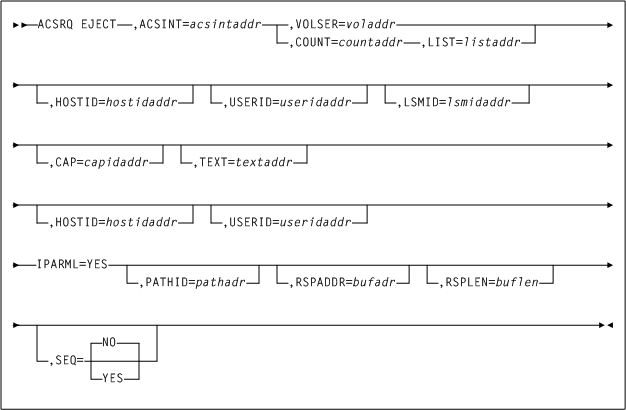

EJECT
EJECT 요청은 라이브러리에서 하나 이상의 카트리지(최대 500개) 제거를 시작합니다. 카트리지는 LSM 셀에서 가장 높은 환경 설정 CAP 또는 요청에 지정된 CAP로 이동하므로 운영자가 검색할 수 있습니다.
고려 사항
가상 볼륨 꺼내기 요청 또는 컨트롤 데이터 세트에 정의되어 있지 않은 볼륨은 잘못된 것으로 간주됩니다.
응답 길이는 요청에 지정된 볼륨 수에 따라 현저히 달라질 수 있습니다. 특정 EJECT 요청에 대해 적합한 응답 버퍼 길이를 확인할 때 사용하기 위한 QCONFIG 요청의 응답에서 여러 값을 사용할 수 있습니다. 이 값에는 다음이 포함됩니다.
  • SLXZEJC1에는 단일 볼륨에 대한 EJECT 응답의 길이가 포함됩니다. EJECT 요청이 VOLSER= 또는 COUNT=1 중 하나를 지정하는 경우 응답 버퍼 길이에 이 값을 사용합니다.
  • SLXXVOLL에는 단일 Volume Information Element의 길이가 포함되고 SLXXMSGL에는 단일 Message Text Element의 길이가 포함됩니다. EJECT 요청이 COUNT=n을 지정하면 응답 버퍼 길이가 (((n-1)*(SLXXVOLL+SLXXMSGL))+SLXZEJC1) 공식을 사용하여 계산됩니다.
  • SLXZEJCT에는 최대 VOLSER 수(500)가 요청 목록에 지정되어 있는 경우 EJECT 응답의 길이가 포함됩니다. 위 공식을 사용할 수 없고 요청자가 대량의 스토리지(약 78KB)를 요청에 커밋할 수 있는 경우 응답 버퍼 길이에 이 값을 사용합니다.
구문
다음 그림은 ACSRQ EJECT 요청에 대한 구문을 보여줍니다.
그림 9-3 ACSRQ EJECT 요청 구문
주변 텍스트에서 그림 9-3 에 관해 설명합니다.
매개변수
ACSINT=acsintaddr
CAP=capidaddr
선택적으로 요청을 충족하기 위해 사용되는 CAP 주소를 지정합니다.
capidaddr은 데이터의 RX 유형 주소이거나 데이터 주소를 포함하는 레지스터의 번호입니다.
형식은 AALLCC00입니다. 여기서 AA는 ACS 번호(00-99 십진수)이고, LL은 LSM 번호(00-99 십진수)이며 CC는 십진수인 CAP 번호입니다. 이러한 식별자는 항상 뒤에 00이 표시됩니다.
COUNT=countaddr
선택적으로 LIST 매개변수가 지정한 목록에 VOLSER 번호를 포함하는 2바이트 필드의 주소를 지정합니다.
countaddr은 데이터의 RX 유형 주소이거나 데이터 주소를 포함하는 레지스터의 번호입니다.
COUNT는 LIST 매개변수에 필요하고 VOLSER 매개변수와 함께 사용할 수 없습니다.
HOSTID=hostidaddr
IPARML=YES
LIST=listaddr
선택적으로 요소 목록의 주소를 지정합니다.
listaddr은 데이터의 RX 유형 주소이거나 데이터 주소를 포함하는 레지스터의 번호입니다. 이 목록의 각 요소는 6바이트 VOLSER입니다.
이 매개변수의 특별 형식인 LIST=*는 ACSRQ에 목록이 이미 ACSINT 데이터 영역에 추가되어 있으며 이동할 필요가 없음을 나타냅니다.
LIST는 COUNT 매개변수에 필요하며 VOLSER 매개변수와는 함께 사용할 수 없습니다.
LSMID=lsmidaddr
선택적으로 꺼낼 볼륨의 LSMid 주소를 지정합니다. CAP가 지정된 LSM에서 사용할 수 없는 경우 요청은 실패합니다. 사용자가 LSM을 지정하지 않는 경우 HSC는 목록의 첫번째 볼륨의 ACS에서 단일 CAPid를 선택합니다. LSMid의 형식은 AALL입니다. 여기서 AA는 ACS 번호(십진수)이고 LL은 LSM 번호(십진수)입니다. 예를 들어 0102는 ACS 01, LSM 02입니다.
lsmidaddr은 데이터의 RX 주소이거나 LSMid 주소를 포함하는 레지스터의 번호입니다.
PATHID=pathadr
RSPADDR=bufadr
RSPADDR은 IPARML=YES 가 지정된 경우에만 유효합니다. RSPADDR이 지정되지 않은 경우 후속 IUCV SEND가 이를 지정해야 합니다.
RSPLEN=buflen
SEQ=NO|YES
선택적으로 CAP 꺼내기 처리가 CAP 셀을 순차적으로 또는 홈 위치 거리별로 채우는지 여부를 지정합니다.
  • NO는 EJECT 프로세스가 홈 위치별로 요청된 볼륨을 정렬하도록 지정합니다. EJECT는 CAP에 대한 볼륨 홈 위치 거리에 따라 CAP 또는 매거진(SL8500용)을 채웁니다. 즉, CAP에 가장 가까운 볼륨을 먼저 꺼냅니다.
  • YES는 EJECT 프로세스가 가장 먼저 사용할 수 있는 CAP 셀부터 순서대로 CAP에 카트리지를 배치합니다.
주:
SEQ 매개변수는 모든 LSM 유형에 적용되지만 SL8500 환경에 주로 사용됩니다. 다른 LSM 유형에 순서가 필요한 경우 SEQ=YES를 코딩해야 합니다.
TEXT=textaddr
선택적으로 요청과 연관된 32자 텍스트 문자열을 지정합니다.
textaddr은 데이터의 RX 유형 주소이거나 데이터 주소를 포함하는 레지스터의 번호입니다.
USERID=userisaddr
VOLSER=voladdr
선택적으로 6자 볼륨 레이블의 주소를 지정합니다.
voladdr은 데이터의 RX 유형 주소이거나 데이터 주소를 포함하는 레지스터의 번호입니다.
VOLSER는 LIST 및 COUNT 매개변수와 함께 사용할 수 없습니다. VOLSER 또는 LIST 중 하나와 COUNT를 지정해야 합니다.
응답 요청
EJECT 요청의 응답은 Reply Header 하나와 Volume Information Element 하나, 요청에 지정된 각 VOLSER의 Message Text Element 하나로 구성됩니다. Volume Information Elements 및 Message Text Elements는 요청의 VOLSER와 동일한 순서로 표시됩니다.
SLX 매크로에 대한 자세한 내용은 SLX 매크로 매핑을 참조하십시오.
MOUNT
MOUNT 요청은 볼륨을 특정 드라이브에 마운트하도록 합니다.
고려 사항
MOUNT 요청이 언로드된 카트리지가 포함된 드라이브에 지정되는 경우 자동 마운트 해제가 발생합니다.
구문
다음 그림은 ACSRQ MOUNT 요청에 대한 구문을 보여줍니다.
그림 9-4 ACSRQ MOUNT 요청 구문
주변 텍스트에서 그림 9-4 에 관해 설명합니다.
매개변수
ACSRQ MOUNT 요청에 다음 매개변수가 포함됩니다.
ACSINT=acsintaddr
DRIVE=driveaddr
볼륨이 마운트될 드라이브, 2바이트 드라이브 사양의 주소(ccua)를 지정합니다. 이 매개변수는 필수입니다.
driveaddr은 데이터의 RX 유형 주소이거나 데이터 주소를 포함하는 레지스터의 번호입니다.
HOSTID=hostidaddr
MEDIA=medaddr
선택적으로 마운트할 카트리지의 매체 유형을 포함하는 8바이트 문자 필드의 주소를 지정합니다.
MEDIA가 지정되지 않은 경우 매체 유형과 관계없이 다음 호환 가능한 스크래치 카트리지가 마운트됩니다.
medaddr은 데이터의 RX 유형 주소이거나 데이터 주소를 포함하는 레지스터 (2) - (12)입니다.
MGMTCLAS=mgmtclas
선택적으로 왼쪽 맞춤되고 공백으로 채워진 관리 클래스를 포함하는 8자 필드의 주소를 지정합니다.
mgmtclas는 데이터의 RX 유형 주소이거나 데이터 주소를 포함하는 레지스터 (2) - (12)입니다.
MGMTCLS가 지정되지 않았지만 SUBPOOL이 지정된 경우 MGMTCLS가 VM Client POOLmap 명령을 기준으로 설정될 수 있습니다.
IPARM=YES
PATHID=pathadr
PROTECT=YES
선택적으로 쓰기 보호되어야 하는 볼륨을 지정합니다. PROTECT=YES가 지정되지 않은 경우 손바퀴의 물리적 위치가 볼륨이 쓰기 보호되는지 여부를 결정합니다.
PROTECT=YES는 VOLSER와 함께 사용할 때만 유효합니다.
RSPADDR=bufadr
RSPLEN=buflen
SCRATCH=YES
선택적으로 요청이 불특정 (스크래치) 볼륨에 대한 것임을 지정합니다. 스크래치 VOLSER는 이때 선택되며 지정된 전송에 마운트됩니다.
SCRATCH=YES 또는 VOLSER 중 하나를 지정해야 합니다.
SUBPOOL=subpoolname
선택적으로 스크래치 하위 풀 이름을 포함하는 13자 필드의 주소를 지정합니다.
subpoolname은 데이터의 RX 유형 주소이거나 데이터 주소를 포함하는 레지스터의 번호입니다. SCRPOOL(하위 풀 인덱스)은 더 이상 지원되지 않습니다. SUBPOOL 매개변수를 사용하여 스크래치 풀을 선택해야 합니다.
SUBPOOL은 SCRATCH=YES가 지정된 경우에만 유효합니다. SUBPOOL이 지정되었지만 MGMTCLS가 지정되지 않은 경우 MGMTCLS가 VM Client POOLmap 명령을 기준으로 설정될 수 있습니다.
USER=useridaddr
VOLSER=voladdr
VOLSER 또는 SCRATCH=YES 중 하나를 지정해야 합니다. 이 매개변수는 마운트할 볼륨의 VOLSER를 지정합니다. VOLSER 또는 SCRATCH=YES 중 하나를 지정해야 합니다.
응답 요청

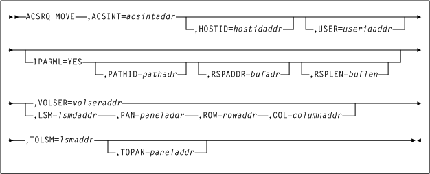

MOUNT 요청에 대한 응답은 요청과 연관된 모든 카트리지 이동이 완료된 경우 생성됩니다. 응답에 Reply Header, Message Text Element, Volume Information Element(요청이 SCRATCH=YES를 지정한 경우)가 각각 하나씩 포함됩니다. Reply Header의 원인 코드(SLXSRC)는 MOUNT 요청이 완료되었을 때 어떤 HSC 메시지가 생성되었는지를 나타내는 바이너리 메시지 번호입니다. Message Text Element에는 원인 코드에서 지정한 메시지의 전체 텍스트가 포함되어 있습니다. 요청이 SCRATCH=YES를 지정한 경우 Volume Information Element가 존재하며 마운트된 스크래치 볼륨을 설명합니다.
MOVE
MOVE 요청은 볼륨을 ACS의 특정 위치로 이동하도록 합니다.
고려 사항
MOVE 함수는 ACS 내의 다른 위치로 단일 볼륨을 이동할 수 있도록 합니다. 이동한 볼륨의 대상은 동일한 LSM 또는 다른 LSM일 수 있습니다.
MOVE 함수는 볼륨 이동 및 향상된 테이프 관리 컨트롤을 제공합니다.
가상 볼륨 이동에 대한 요청 또는 컨트롤 데이터 세트에 정의되지 않은 볼륨은 잘못된 것으로 간주됩니다.
구문
다음 그림은 ACSRQ MOVE 요청에 대한 구문을 보여줍니다.
그림 9-5 ACSRQ MOVE 요청 구문
주변 텍스트에서 그림 9-5 에 관해 설명합니다.
매개변수
ACSRQ MOVE 요청에는 다음 매개변수가 포함됩니다.
ACSINT=acsintaddr

HOSTID=hostidaddr
USER=useridaddr
IPARML=YES
PATHID=pathadr
RSPADDR=bufadr
RSPLEN=buflen
VOLSER=volseraddr
LSM=lsmaddr
선택적으로 LSMid의 주소를 지정합니다. LSMid의 형식은 AALL입니다. 여기서 AA는 ACS 번호(십진수)이고 LL은 LSM 번호(십진수)입니다. 예를 들어 0110은 ACS 01, LSM 10입니다.
lsmaddr은 LSMid의 RX 유형 주소이거나 LSMid의 주소를 포함하는 레지스터 (2) - (12)입니다.
COL, PAN, ROW 매개변수는 LSM 매개변수와 함께 사용해야 합니다. 이 매개변수는 VOL이 지정되지 않은 경우 필요합니다.
PAN=paneladdr
선택적으로 패널 번호의 주소를 지정합니다. 패널 번호의 형식은 pp입니다. 여기서 pp는 십진수입니다.
paneladdr은 패널의 RX 주소이거나 패널 번호 주소를 포함하는 레지스터(2-12)입니다.
PAN은 LSM이 지정된 경우 필요합니다.
ROW=rowaddr
선택적으로 행 번호의 주소를 지정합니다. 행 번호 형식은 rr입니다. 여기서 rr은 십진수입니다.
rowaddr은 행의 RX 주소이거나 행 번호 주소를 포함하는 레지스터(2-12)입니다.
ROW는 LSM이 지정된 경우 필요합니다.
COL=columnaddr
선택적으로 열 번호의 주소를 지정합니다. 열 번호 형식은 cc입니다. 여기서 cc는 십진수입니다.
coladdr은 열의 RX 주소이거나 열 번호 주소를 포함하는 레지스터(2-12)입니다.
COL은 LSM이 지정된 경우 필요합니다.
TOLSM=lsmaddr
볼륨이 이동된 LSMid의 주소를 지정합니다. LSMid는 16바이트 두 개이고 AALL 형식입니다. 여기서 AA는 ACS 번호(00-FF 16진수)이고 LL은 LSM 번호(LL은 00-17 16진수)입니다. 이 매개변수는 필수입니다.
TOPAN=paneladdr
선택적으로 패널 번호의 주소를 지정합니다. 이 매개변수는 필수입니다.
응답 요청
요청과 연관된 모든 카트리지 이동이 완료되면 MOVE 요청에 대한 응답이 생성됩니다. 응답에는 Reply Header, Message Text Element 및 Volume Information Element(요청이 성공한 경우)가 각각 하나씩 포함되어 있습니다. Reply Header의 원인 코드(SLXSRC)는 MOVE 요청이 완료되었을 때 어떤 HSC 메시지가 생성되었는지를 나타내는 바이너리 메시지 번호입니다. Message Text Element에는 원인 코드에서 지정한 메시지의 전체 텍스트가 포함되어 있습니다.
QCAP
이 요청을 통해 CAP의 기능 및 상태를 질의할 수 있습니다.
고려 사항
ACSID, LSM, CAP 또는 LIST 및 COUNT가 지정되지 않은 경우 반환된 데이터는 모두 CAP에 대한 것입니다.
구문
다음 그림은 ACSRQ QCAP 요청에 대한 구문을 보여줍니다.
그림 9-6 ACSRQ QCAP 요청 구문
주변 텍스트에서 그림 9-6 에 관해 설명합니다.
매개변수
ACSRQ QCAP 요청에는 다음 매개변수가 포함됩니다.
ACSID=acsidaddr
ACSINT=acsintaddr
CAP=capidaddr
capidaddr의 형식은 AALLCC00입니다. 여기서 AA는 ACS 번호(십진수)이고, LL은 LSM 번호(십진수)이며,CC는 CAP 번호입니다. 이러한 식별자는 항상 뒤에 00이 표시됩니다.
CAP가 지정된 경우 지정된 CAP에 대한 정보가 반환됩니다.
COUNT=countaddr
선택적으로 LIST 매개변수가 지정한 목록에 CAPID 번호를 포함하는 2바이트 필드 주소를 지정합니다.
COUNT는 LIST 매개변수에 필요합니다.
HOSTID=hostidaddr
IPARML=YES
LIST=listitemaddr
선택적으로 질의할 CAP 목록의 주소를 지정합니다.
listitemaddr은 데이터의 RX 유형 주소이거나 데이터 주소를 포함하는 레지스터의 번호입니다.
LIST가 지정된 경우 목록의 모든 CAP에 대한 정보가 반환됩니다.
LSM=lsmidaddr
선택적으로 LSMid의 주소를 지정합니다. LSMid의 형식은 AALL입니다. 여기서 AA는 ACS 번호(00-FF 16진수)이고 LL은 LSM 번호(LL은 00-17 16진수)입니다. 예를 들어 0102는 ACS 01, LSM 02입니다. 모든 값은 16진수 형식입니다.
lsmidaddr은 LSMid의 RX 유형 주소이거나 LSMid 주소를 포함하는 레지스터 (2) - (12)입니다.
LSM이 지정된 경우 반환된 데이터는 특정 LSM에 대한 것입니다. ACSID, LSM, CAP 또는 LIST 및 COUNT가 지정되지 않은 경우 반환된 데이터는 모두 CAP에 대한 것입니다.
PATHID=pathidaddr
RSPADDR=bufadr
RSPLEN=buflen
선택적으로 IUCV 응답 버퍼 길이의 주소를 지정합니다.
USER=useridaddr
응답 요청
QCAP 요청에 대한 응답에는 Reply Header 하나와 요청된 각 CAP에 대한 정보가 들어 있는 CAP 정보 요소 하나가 포함되어 있습니다.
QCONFIG
QCONFIG 요청을 통해 TapePlex 구성에 대한 요약 정보 및 기타 TMS 인터페이스 요청에 권장되는 응답 버퍼 길이를 얻을 수 있습니다.
고려 사항
QCONFIG 요청은 IUCV 연결이 설정된 후 실행되는 첫번째 요청이어야 합니다. 해당 응답에 각 유형의 TMS 인터페이스 요청에 권장되는 응답 버퍼 길이(응답 길이)가 포함되어 있기 때문입니다.
QCONFIG 응답 길이는 릴리스 간에 변경될 수 있습니다. TMS는 다음 기술을 사용하여 QCONFIG 요청에 권장되는 응답 버퍼 길이를 얻어야 합니다.
  1. 십진수 16의 응답 버퍼 길이로 QCONFIG 요청을 실행합니다. 이 요청의 응답은 Reply Header 하나로 구성되며 16바이트로 잘립니다. 헤더의 반환 코드는 4이며 이는 응답 버퍼가 너무 작아서 전체 응답을 포함할 수 없음을 나타냅니다. 오프셋 십진수 12인 단어 SLXCRLN에는 QCONFIG 요청에 권장되는 응답 버퍼 길이가 포함되어 있습니다.
  2. 권장되는 응답 버퍼 길이를 사용하여 QCONFIG 요청을 다시 실행합니다.
구문
다음 그림은 ACSRQ QCONFIG 요청에 대한 구문을 보여줍니다.
그림 9-7 ACSRQ QCONFIG 요청 구문
주변 텍스트에서 그림 9-7 에 관해 설명합니다.
매개변수
ACSRQ QCONFIG 요청에는 다음 매개변수가 포함됩니다.
ACSINT=acsintaddr
HOSTID=hostidaddr
IPARML=YES
PATHID=pathadr
RSPADDR=bufaddr
RSPLEN=buflen
USER=useridaddr
응답 요청
QCONFIG 응답에는 Reply Header 및 Configuration Summary Element가 각각 하나씩 포함되어 있습니다. QCONFIG가 각 응답 요소 유형(예: Volume Element)의 길이를 Reply Header에 반환합니다.

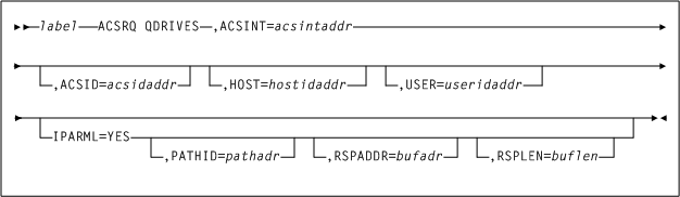

그림 9-8 ACSRQ QDRIVES 요청 구문
주변 텍스트에서 그림 9-8 에 관해 설명합니다.

그림 9-9 ACSRQ QDRLIST 요청 구문
주변 텍스트에서 그림 9-9 에 관해 설명합니다.

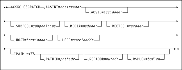

그림 9-10 ACSRQ QSCRATCH 요청 구문
주변 텍스트에서 그림 9-10 에 관해 설명합니다.

QVOLUME
QVOLUME 요청을 통해 카트리지 하나 이상(최대 500개)에 대한 현재 라이브러리 상태를 가져올 수 있습니다.
고려 사항
응답 길이는 요청에 지정된 볼륨 수에 따라 현저히 달라질 수 있습니다. 특정 QVOLUME 요청에 적합한 응답 버퍼 길이를 확인할 때 사용하기 위한 QCONFIG 요청의 응답으로 여러 값을 사용할 수 있습니다. 이 값에는 다음이 포함됩니다.
  • SLXZQVOL에는 단일 볼륨에 대한 QVOLUME 응답 길이가 포함됩니다. QVOLUME 요청이 VOLSER 또는 COUNT=1 중 하나를 지정하는 경우 응답 버퍼 길이에 이 값을 사용합니다.
  • SLXXVOLL에는 단일 Volume Information Element의 길이가 포함되어 있습니다. QVOLUME 요청이 COUNT=n을 지정하면 응답 버퍼 길이는 (((n-1)*SLXXVOLL)+SLXZQVOL) 공식을 사용하여 계산됩니다.
  • SLXZVOL에는 최대 VOLSER 수(500)가 요청 목록에 지정된 경우 QVOLUME 응답 길이가 포함됩니다. 위 공식을 사용할 수 없고 요청자가 대량 스토리지(약 16KB)를 요청에 커밋할 수 없는 경우 응답 버퍼 길이에 이 값을 사용합니다.
구문
다음 그림은 ACSRQ QVOLUME 요청의 구문을 보여줍니다.
그림 9-11 ACSRQ QVOLUME 요청 구문
주변 텍스트에서 그림 9-11 에 관해 설명합니다.
매개변수
ACSRQ QVOLUME 요청에는 다음 매개변수가 포함됩니다.
ACSINT=acsintaddr
COUNT=countid
선택적으로 LIST 매개변수가 지정한 목록에 CAPID 번호가 포함되어 있는 2바이트 필드의 주소를 지정합니다.
HOSTID=hostidaddr
IPARML=YES
LIST=listaddr
이 목록의 각 요소는 2바이트 드라이브 주소(ccua)입니다.
PATHID=pathadr
RSPADDR=bufadr
RSPLEN=buflen
USER=useridaddr
VOLSER=voladdrid
응답 요청
QVOLUME 응답은 Reply Header 하나와 요청에 지정된 각 VOLSER의 Volume Information Element 하나로 구성됩니다. Volume Information Elements는 요청에 VOLSER와 같은 순서로 표시됩니다.

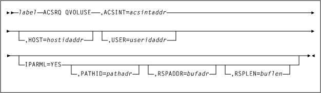

QVOLUSE
QVOLUSE 요청을 통해 마운트된 볼륨의 현재 상태를 가져올 수 있습니다.
고려 사항
응답 길이는 요청에서 반환한 볼륨 수에 따라 현저히 다를 수 있습니다.
구문
다음 그림은 ACSRQ QVOLUSE 요청에 대한 구문을 보여줍니다.
그림 9-12 ACSRQ QVOLUSE 요청 구문
주변 텍스트에서 그림 9-12 에 관해 설명합니다.
매개변수
ACSRQ QVOLUSE 요청에는 다음 매개변수가 포함됩니다.
ACSINT=acsintaddr
HOSTID=hostidaddr
IPARML=YES
PATHID=pathadr
RSPADDR=bufadr
RSPLEN=buflen
USER=useridaddr
응답 요청
QVOLUSE 응답은 Reply Header 하나와 요청에서 반환한 각 VOLSER에 대한 Volume Information Element 하나로 구성됩니다. Volume Information Elements는 요청에서 반환한 VOLSER와 같은 순서로 표시됩니다.
SCRATCH
SCRATCH 요청은 서버 컨트롤 데이터 세트의 스크래치 상태에 볼륨을 배치하도록 합니다.
고려 사항
지정된 카트리지가 이미 라이브러리에 있어야 합니다. SCRATCH 요청의 결과로 카트리지 이동이 발생하지 않습니다. 하지만 SCRATCH 요청 처리는 카트리지를 선택해야 합니다. 즉, 배타적인 카트리지 사용을 획득해야 합니다. 따라서 카트리지가 드라이브에 마운트되어 있는 경우 SCRATCH 요청이 실패합니다.
구문
다음 그림은 ACSRQ SCRATCH 요청에 대한 구문을 보여줍니다.
그림 9-13 ACSRQ SCRATCH 요청 구문
주변 텍스트에서 그림 9-13 에 관해 설명합니다.
매개변수
ACSRQ SCRATCH 요청에는 다음 매개변수가 포함됩니다.
ACSINT=acsintaddr
HOSTID=hostidaddr
IPARML=YES
PATHID=pathadr
RSPADDR=bufadr
RSPLEN=buflen
USER=useridaddr
VOLSER=voladdr
응답 요청
SCRATCH에 대한 응답에는 Reply Header 하나만 포함되어 있습니다.
SELSCR
SELSCR 요청은 서버가 라이브러리 스크래치 볼륨을 선택하고 컨트롤 데이터 세트의 스크래치 상태에서 제거하도록 합니다.
고려 사항
볼륨 이동은 발생하지 않습니다.
ACSID 또는 DRIVE도 지정되지 않은 경우 HSC는 모든 라이브러리 LSM을 검색하고 대부분의 스크래치 볼륨이 포함되어 있는 LSM에서 스크래치 볼륨을 선택합니다. ACSID가 지정되어 있는 경우 HSC는 대부분의 카트리지가 있는 지정된 ACS의 LSM에서 스크래치 볼륨을 선택합니다. DRIVE가 지정되어 있는 경우 HSC는 드라이브가 자동 모드 LSM 상태인 경우 가장 가까운 LSM에서 스크래치 볼륨을 선택합니다.
구문
다음 그림은 ACSRQ SELSCR 요청에 대한 구문을 보여줍니다.
그림 9-14 ACSRQ SELSCR 요청 구문
주변 텍스트에서 그림 9-14 에 관해 설명합니다.
매개변수
ACSRQ SELSCR 요청에는 다음 매개변수가 포함됩니다.
ACSID=acsidaddr
ACSINT=acsintaddr
ACSDRIVE=driveaddr
선택적으로 2바이트 드라이브 사양의 주소를 지정합니다(ccua).
DRIVE는 ACSID와 함께 사용할 수 없습니다. 스크래치 볼륨이 가까이 있어야 하는 드라이브를 지정합니다.
MEDIA=medaddr
선택적으로 선택된 스크래치 카트리지의 매체 유형을 포함하는 8바이트 문자 필드의 주소를 지정합니다. MEDia가 지정되지 않은 경우 매체 유형과 관계없이 스크래치 카트리지가 선택됩니다.
유효한 매체 유형 값 목록은 매체 유형(MEDia)을 참조하십시오.
RECTECH=recaddr
선택적으로 테이프 표면의 데이터 트랙을 기록하는 데 사용된 기록 기술을 포함하는 8바이트 필드의 주소를 지정합니다.
RECtech가 지정되지 않은 경우 스크래치 카트리지는 지정된 MEDia 유형에 따라 선택됩니다.
recaddr은 데이터의 RX 유형 주소이거나 데이터 주소를 포함하는 레지스터 (2) - (12)입니다.
유효한 기록 기술 값 목록은 기록 기술(RECtech)을 참조하십시오.
HOSTID=hostidaddr
IPARML=YES
PATHID=pathadr
RSPADDR=bufadr
RSPLEN=buflen
RSPLEN은 IPARML=YES가 지정된 경우에만 유효합니다. RSPLEN이 지정되지 않은 경우 후속 IUCV SEND가 이를 지정해야 합니다. 응답 길이는 SLXZDISM by QCONFIG에 반환된 값 이상이어야 합니다.
SUBPOOL=subpoolname
USER=useridaddr
응답 요청
SELSCR에 대한 응답에는 Reply Header 하나와 Volume Information Element 하나가 포함되어 있습니다. Reply Header에는 작업 성공을 나타내는 반환 코드(SLXCMDRC)가 포함되어 있습니다. Volume Information Element는 선택된 볼륨을 설명합니다.

ACSINT 요청 DSECT
ACSINT를 통해 TMS 및 ACS 서비스 시스템 간에 정보를 전달할 수 있습니다. DSECT=YES가 지정되어 있고 IUCV를 사용하여 전송된 경우 ACSRQ 매크로가 이를 구성합니다.
주:
다음 DSECT에는 VM Client가 지원하지 않는 일부 매개변수가 포함되어 있습니다. 이 매개변수는 완전성 및 호환성을 위해서만 포함되어 있습니다.
다음 예제는 ACSINT 레코드 형식의 출력을 보여줍니다.

20    (14)      CONST                    ACSIQCNF    QCONFIG - RETURN
                                                     CONFIGURATION SUMMARY.

26    (1A)      CONST                    ACSIQCAP    QCAP - QUERY CAP STATUS.

40    (29)      CONST                    ACSIMNT     MOUNT - MOUNT VOLUME.

60    (3C)      CONST                    ACSISSCR    SELSCR - SELECT A SCRATCH
                                                     VOLUME.
61    (3D)      CONST                    ACSISCRA    SCRATCH - CHANGE VOL STATUS
                                                     TO ’SCRATCH’.
