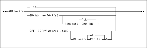

AUTHorize
El comando AUTHorize le permite identificar los ID de usuario de VM que están autorizados para ejecutar las solicitudes de los comandos de la TMI y del cliente de VM. Este comando también permite eliminar entradas de autorización definidas anteriormente.
Nota:
  • La salida del cliente SMCXIT01 se proporciona para agregar capacidades de autorización de sustitución al cliente de VM. Si un ID de usuario de VM no autorizado ejecuta un comando de cliente de VM o una solicitud de TMI, la salida SMCXIT01 se puede usar para sustituir la ausencia de un comando AUTHorize coincidente y proporcionar la autorización necesaria.
  • No hay ningún ejecutable SMCXIT01 EXEC instalado por defecto como parte de la instalación del cliente de VM.
  • Consulte el archivo SMCXIT01.samp distribuido para obtener un SMCXIT01 de salida de cliente de muestra y las instrucciones de instalación.
Sintaxis de
En la siguiente figura, se muestra la sintaxis del comando AUTHorize:
Figura 6-1 Sintaxis del comando AUTHorize
El texto adyacente describe Figura 6-1 .
Parámetros
Como se muestra en Figura 6-1, el comando AUTHorize incluye los siguientes parámetros:
LIst
De manera opcional muestra todas las asignaciones de AUTHorize actuales.
  • LIst se usa como valor por defecto cuando no se especifican otros parámetros.
  • Se puede especificar LIst con otros parámetros. En este caso, LIst se aplica después de que se han procesado el resto de los parámetros.
ID(VM-userid_list)
De manera opcional, especifica los ID de usuario de VM que se autorizarán, como se indica en VM-userid-list.
OFF ID(VM-userid-list)
De manera opcional, elimina las entradas de AUTHorize para los ID de usuario de VM especificados en VM-userid-list. El valor de parámetro "*" elimina todas las entradas de AUTHorize.
REQuest(CMD|TMI|ALL)
De manera opcional, especifica los privilegios del cliente de VM para ser autorizado o eliminado. Puede especificar este parámetros con los parámetros ID o OFF ID. Puede especificar uno o todos los siguientes valores:
  • CMD indica las solicitudes del comando Authorize recibidas mediante la interfaz de SMSG.
  • TMI indica las solicitudes de la API de la interfaz de gestión de cintas de Authorize.
  • ALL indica las solicitudes de Authorize de CMD y TMI. Este es el valor por defecto si no se especifica REQuest.
Ejemplo
En el siguiente ejemplo, el comando AUTHorize autoriza el ID de usuario VMTAPE para ejecutar las solicitudes de TMI y mostrar todas las entradas de AUTHORIZE:
AUTH REQ(TMI) ID(VMTAPE) LIST

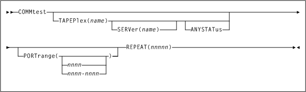

COMMtest
El comando COMMtest permite probar las rutas de comunicaciones en uno o más servidores mediante la ejecución del comando QUERY SERVER en las rutas de comunicaciones especificadas y el resumen de los resultados.
Sintaxis de
En la siguiente figura, se muestra la sintaxis del comando COMMtest:
Figura 6-3 Sintaxis del comando COMMtest
El texto adyacente describe Figura 6-3 .
Parámetros
Como se muestra en Figura 6-3, el comando COMMtest incluye los siguientes parámetros:
TAPEPlex(name)
De manera opcional, especifica el TapePlex para la prueba de comunicación. Si no especifica este parámetro, se prueba la comunicación para todos los TapePlex no desactivados.
name es el nombre del TapePlex, tal como lo define el comando TAPEPlex del cliente de VM. Se aplican las siguientes reglas:
  • Este valor debe tener entre 1 y 8 caracteres.
  • El primer carácter debe ser un carácter alfanumérico o un dígito.
  • El último carácter debe ser un carácter alfanumérico o un dígito.
  • Los caracteres que se encuentran entre el primero y el último deben ser caracteres alfanuméricos, dígitos o guiones.
Puede especificar los siguientes parámetros secundarios:
SERVer(name)
De manera opcional, especifica la ruta de servidor para la prueba de comunicación. Si no especifica este parámetro, se prueba la comunicación para todas las rutas de servidor no desactivadas para el TapePlex especificado.
name es el nombre de la ruta de servidor, tal como la define el comando SERVer del cliente de VM. Se aplican las siguientes reglas:
ANYSTATus
De manera opcional, se prueba la comunicación para todas las rutas de comunicación, incluidas las rutas que han sido desactivadas por un comando de operador o por el cliente de VM.
PORTrange(nnnn|nnnn-nnnn)
De manera opcional, especifica que se ha probado la comunicación para una ruta de servidor remota desde el puerto o el rango especificados. El PORTrange especificado puede ser diferente de la especificación de TCPip PORTrange para permitir la prueba de una configuración de firewall.
nnnn o nnnn-nnnn es el número de puerto o el rango del número de puerto que se usará para comunicación. Cada número de puerto puede tener un valor de 1 a 65535. Sin embargo, el rango de número de puerto máximo que se puede especificar es 100 (por ejemplo, 6401-6500). Si se omite, se usa un puerto en el TCPip PORTrange definido. Si no se define tal puerto, se usa un puerto efímero. Si se especifica un rango de puertos, se intenta la comunicación en cada número de puerto.
REPEAT(nnnnn)
De manera opcional, especifica el número de veces que se repetirá la prueba de comunicación. Los valores válidos para nnnnn son de 1 a 99999.
Ejemplo
En el siguiente ejemplo, un usuario ejecuta el comando COMMtest para probar la ruta de comunicaciones a PRODHSC1 de TapePlex mediante SERVer PATHHSC1 y repetir la operación de comunicación QUERY SERVER de XAPI 100 veces.
COMMTEST TAPEPLEX(PRODHSC1) SERVER(PATHHSC1) REPEAT(100)

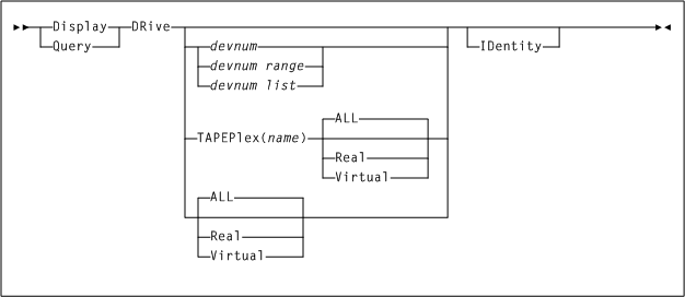

Display DRive
El comando Display DRive permite solicitar el atributo de unidad del cliente de VM y la información de propiedad de TapePlex.
Sintaxis de
En la siguiente figura, se muestra la sintaxis del comando Display DRive:
Figura 6-6 Sintaxis del comando Display DRive
El texto adyacente describe Figura 6-6 .
Parámetros
Como se muestra en Figura 6-6, el comando Display DRive incluye los siguientes parámetros:
devnum, devnum-range o devnum-list
Indica un número de dispositivo, un rango de números de dispositivo o una lista de números de dispositivos que se mostrarán. Cada número de dispositivo debe ser una dirección hexadecimal válida con el formato ccuu. Si se usa el comando DRIVEmap, estas serán las direcciones de CLIENT.
TAPEPlex(name)
De manera opcional, muestra solamente los dispositivos que son propiedad del TapePlex especificado. Si no se especifica este parámetro, se mostrarán los dispositivos propios para todos los TapePlex.
name es el nombre del TapePlex. Se aplican las siguientes reglas:
También puede incluir los parámetros ALL, Real o Virtual para controlar el tipo de TapePlex que se muestran.
ALL
De manera opcional, se muestran todos los dispositivos que son propiedad de los TapePlex definidos por SCM. Este es el valor por defecto si no se especifica ningún parámetro.
Real
De manera opcional, muestra los dispositivos "real" (es decir, no virtual) que son propiedad de todos los TapePlex definidos.
Virtual
De manera opcional, se muestran solamente los dispositivos virtuales que son propiedad de todos los TapePlex definidos.
IDentity
De manera opcional, muestra información que identifica el número de serie de unidad.
Ejemplo
En el siguiente ejemplo, el comando Display DRive muestra solamente los dispositivos "reales" (es decir, no virtuales) conocidos para el cliente de VM:
DISPLAY DRIVE REAL

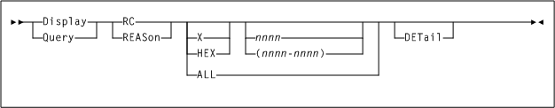

Display RC
El comando Display RC permite mostrar información acerca del significado de un código de retorno o motivo del SMC, o un código de motivo UUI de HSC/VTCS.
Sintaxis de
En la siguiente figura, se muestra la sintaxis del comando Display RC:
Figura 6-7 Sintaxis del comando Display RC
El texto adyacente describe Figura 6-7 .
Parámetros
Como se muestra en Figura 6-7, el comando Display RC incluye los siguientes parámetros:
X o HEX
De manera opcional, especifica que el rango o el valor del código de motivo/retorno se especifican como números hexadecimales.
nnnn o nnnn-nnnn
De manera opcional, indica un código de retorno o una lista de códigos de retorno para los que se mostrará la explicación.
  • Si se especifica X o HEX, el valor puede contener caracteres hexadecimales de 0 a 9 y de A a F.
  • Si no se especifica X o HEX, el valor puede contener solamente caracteres numéricos.
ALL
De manera opcional, indica que se mostrarán todos los códigos de retorno o de motivo. ALL se permite solamente desde una utilidad.
Nota:
ALL y X/HEX se excluyen mutuamente.
DETail
De manera opcional, indica que se mostrará información detallada acerca de los códigos solicitados.
Ejemplo
En el siguiente ejemplo, el comando Display RC muestra información para el código de retorno del SMC 302:
DISPLAY RC 302

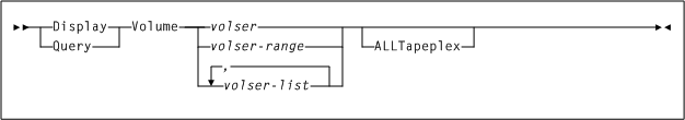

Display Volume
El comando Display Volume permite solicitar el atributo de volumen y la información de propiedad de TapePlex.
Sintaxis de
En la siguiente figura, se muestra la sintaxis del comando Display Volume:
Figura 6-8 Sintaxis del comando Display Volume
El texto adyacente describe Figura 6-8 .
Parámetros
Como se muestra en Figura 6-8, el comando Display Volume incluye los siguientes parámetros:
volser, volser-range o volser-list
Indica el volser, el rango de volser o la lista de volser que se procesará. Si se especifican varios volúmenes, solamente se mostrarán los primeros 100.
ALLTapeplex
De manera opcional, especifica que se consultarán todos los TapePlex activos para los volser especificados. Si se especifica, se pueden mostrar varias líneas para el mismo volser, si está definido en varios TapePlex.
Si no se especifica este parámetro, el comando Display Volume consulta los TapePlex en el orden en el que se definen y muestra solamente la primera instancia del volumen.
Ejemplo
En el siguiente ejemplo, el comando Display Volume muestra el número de serie de volumen EVT100 que se encuentra en cualquier TapePlex accesible desde el cliente de VM:
DISPLAY VOLUME EVT100 ALLTAPEPLEX

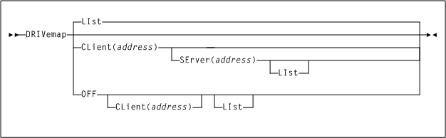

DRIVemap
El comando DRIVemap le permite asignar las direcciones de dispositivo del cliente de VM a las direcciones de unidad del servidor. Este comando permite a los usuarios especificar diferentes direcciones en el cliente de VM y en el host del servidor para los mismos dispositivos TapePlex reales o virtuales.
Sintaxis de
En la siguiente figura, se muestra la sintaxis del comando DRIVemap:
Figura 6-9 Sintaxis del comando DRIVemap
El texto adyacente describe Figura 6-9 .
Parámetros
Como se muestra en Figura 6-9, el comando DRIVemap incluye los siguientes parámetros:
LIst
De manera opcional, muestra todas las asignaciones de DRIVemap actuales.
CLient(address)
De manera opcional, especifica los números de dispositivos asignados al comando DRIVemap.
address es el número de dispositivo, el rango de números de dispositivos o la lista de números de dispositivos. Cada número de dispositivo es un número hexadecimal.
Además, puede incluir el parámetro secundario SErver:
SErver(address)
De manera opcional, especifica los números de dispositivos que se definen en el servidor del HSC.
address es el número de dispositivo, el rango de números de dispositivos o la lista de números de dispositivos. El número de dispositivo es un número hexadecimal.
  • Si se especifica CLient sin el parámetro OFF, se requiere SErver.
  • Si se especifican CLient y SErver, el parámetro CLient debe especificar una lista de direcciones equivalente o un rango, según lo especifique el parámetro del servidor.
Nota:
Los comandos del cliente de VM introducidos que hacen referencia a una dirección de dispositivos (como DISPLAY DRIVE, DISMOUNT o MOUNT) deben especificar la dirección del dispositivo de cliente (o la dirección conocida por el cliente de VM).
Puede incluir el parámetro LIst para mostrar las asignaciones de DRIVemap para números de dispositivo específicos.
OFF
De manera opcional, elimina todas las entradas de DRIVemap. Si se especifica este parámetro con el parámetro CLient, se eliminarán solamente las asignaciones de CLient DRIVemap coincidentes. La especificación de dirección (lista o rango) debe coincidir exactamente con la especificación de definición.
Ejemplo
En el siguiente ejemplo, el comando DRIVemap asigna direcciones de dispositivo de cliente de 180 a 188 a las direcciones de dispositivo de servidor de 280 a 288:
DRIVEMAP CLIENT(180-188) SERVER(280-288)

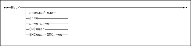

Sintaxis de
En la siguiente figura, se muestra la sintaxis del comando Help:
Figura 6-13 Sintaxis del comando Help
El texto adyacente describe Figura 6-13 .
Parámetros
Como se muestra en Figura 6-13, el comando Help incluye los siguientes parámetros:
command-name
De manera opcional, un nombre de comando de cliente de VM.
nnnn
De manera opcional, la parte numérica de cuatro dígitos de un identificador de mensajes del cliente de VM. No son necesarios los ceros iniciales.
nnnn-nnnn
De manera opcional, un rango de mensajes del cliente de VM especificados mediante la parte numérica de cuatro dígitos del identificador de mensajes.
SMCnnnn
De manera opcional, un identificador de mensajes completo del cliente de VM.
SMCnnnn-SMCnnnn
De manera opcional, un rango de mensajes del cliente de VM especificado mediante identificadores de mensajes.

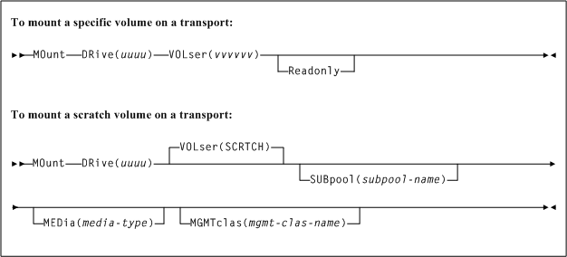

MOunt
El comando MOunt permite montar un volumen en una unidad.
Sintaxis de
En la siguiente figura, se muestra la sintaxis del comando MOunt:
Figura 6-16 Sintaxis del comando MOunt
El texto adyacente describe Figura 6-16 .
Parámetros
Como se muestra en Figura 6-16, el comando MOunt incluye los siguientes parámetros:
DRive(uuuu)
Especifica una dirección de unidad de cinta del transporte en el que se montará el volumen.
uuuu es la dirección de la unidad de cinta. Si se usa el comando DRIVemap, esta es la dirección de CLIENT.
VOLser(vvvvvv)
De manera opcional, especifica el volumen que se montará. Si no se especifica este parámetro, se montará un volumen reutilizable.
vvvvvv es el número de serie del volumen. Especifique SCRTCH para un volumen reutilizable.
Readonly
De manera opcional, especifica que el volumen se montará para acceso de solo lectura. Este parámetro solamente es válido para un montaje específico.
SUBpool(subpool-name)
De manera opcional, especifica que se tomará un volumen reutilizable de una subagrupación reutilizable. Si no se especifica este parámetro, el comportamiento dependerá de cómo se definan las agrupaciones reutilizables en el servidor del HSC. Consulte la descripción del comando MOUNT del HSC para obtener más información. Este parámetro solamente es válido para un montaje reutilizable.
subpool-name es el nombre de la subagrupación.
MEdia(media-type)
De manera opcional, especifica el tipo de medio del volumen reutilizable. El medio especificado debe ser compatible con el DRive de la solicitud. Este parámetro solamente es válido para un montaje reutilizable.
media-type es el tipo de medio. Consulte Apéndice A, Valores de MEDia, RECtech y MODel para obtener una lista de los valores de tipos de medios.
Nota:
Si no se especifica MEDia, se montará el siguiente el siguiente volumen reutilizable sin considerar el tipo de medio.
MGMTclas(mgmt-clas-name)
De manera opcional, especifica una clase de gestión definida en la sentencia de control MGMTclas del HSC/VTCS. Este parámetro solamente es válido para un montaje reutilizable.
mgmt-clas-name es el nombre de la clase de gestión.
Ejemplo
En el siguiente ejemplo, el comando MOunt monta el volumen AAA001 en la unidad 2900:
MOUNT DRIVE(2900) VOLSER(AAA001)

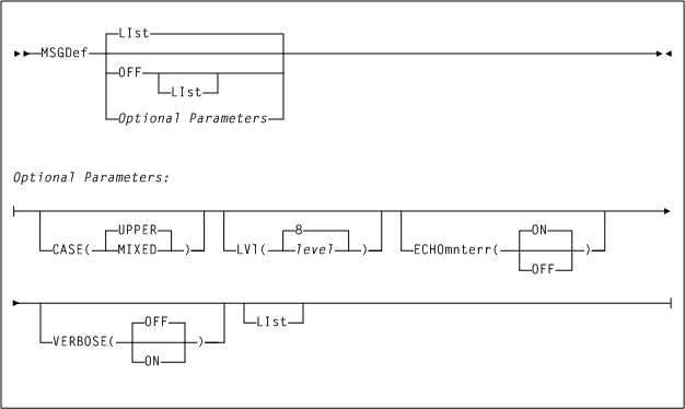

MSGDef
El comando MDGDef define la apariencia de los mensajes del sistema del cliente de VM y controla cuáles mensajes se mostrarán y se eliminarán.
Sintaxis de
En la siguiente figura, se muestra la sintaxis del comando MSGDef:
Figura 6-17 Sintaxis del comando MSGDef
El texto adyacente describe Figura 6-17 .
Parámetros
Como se muestra en Figura 6-17, el comando MSGDef incluye los siguientes parámetros:
LIst
De manera opcional, muestra la configuración de mensajes del cliente de VM por defecto.
  • LIst es el valor por defecto si no se especifican parámetros en el comando MSGDef.
  • Se puede especificar LIst con otros parámetros. En este caso, LIst se genera después de que se han procesado el resto de los parámetros.
OFF
De manera opcional, restablece todos los valores de MSGDef a la configuración original por defecto del cliente de VM. Especifique LIst con este parámetro para mostrar estos ajustes de configuración.
CASE(UPPER|MIXED)
De manera opcional, especifica si el mensaje llevará mayúsculas o minúsculas. Los valores válidos son UPPER o MIXED.
  • UPPER especifica que se usarán mayúsculas. Este es el valor por defecto.
  • MIXED especifica que se usará una combinación de mayúsculas y minúsculas.
LVl(level)
De manera opcional, especifica el nivel por defecto que se usará para controlar cuáles mensajes del cliente de VM se mostrarán y se eliminarán.
level es el nivel por defecto. Los valores válidos son los siguientes:
  • 0: muestra solamente mensajes de error.
  • 4: muestra mensajes de error y de advertencia desde la máquina de servicio del cliente de VM.
  • 8: muestra todos los mensajes de la máquina de servicio del cliente de VM y los mensajes de advertencia de logs de trabajos de asignación. Este es el parámetro por defecto si no se especifica el parámetro MSGDef.
Nota:
Los niveles mayores que 8 se usan para fines de diagnóstico y se deben especificar solamente según lo indique el soporte de software de StorageTek.
ECHOmnterr(ON|OFF)
De manera opcional, especifica si los errores de montaje generados por el HSC se reflejan directamente en la consola para el cliente de VM.
  • ON especifica que los errores de montaje generados por el HSC se reflejan en la consola para el cliente de VM. Este es el valor por defecto.
  • OFF especifica que los errores de montaje generados por el HSC no se reflejan en la consola para el cliente de VM.
VERBOSE(OFF|ON)
De manera opcional, especifica si los mensajes SMC0190 y SMC0191 se mostrarán cada vez que se modifiquen los ajustes de configuración del cliente de VM.
  • OFF especifica que se muestran los mensajes SMC0190 y SMC0191.
  • ON especifica que no se muestran los mensajes SMC0190 y SMC0191. Este es el valor por defecto.
Ejemplo
En el siguiente ejemplo, el comando MSGDef especifica que los mensajes aparecen con una combinación de mayúsculas y minúsculas, y que solamente se muestran los mensajes de error y advertencia de la máquina de servicio del cliente de VM:
MSGD CASE(MIXED) LVl(4)

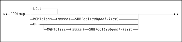

POOLmap
El comando POOLmap permite asignar un nombre de subagrupación de volúmenes reutilizables del HSC a una clase de gestión del VTCS.
Los sistemas de gestión de cintas que usan la interfaz de gestión de cintas de VM/HSC (VMTMI) generalmente especifican solamente un nombre de subagrupación para solicitudes de volúmenes reutilizables y no especifican una clase de gestión. El comando POOLmap proporciona un método para suministrar un nombre de clase de gestión para los montajes de volúmenes reutilizables. El comando POOLmap se recomienda especialmente si el cliente de VM solicita montajes de cintas virtuales.
Nota:
El comando POOLmap valida los nombres de clases de gestión y subagrupación especificados mediante la comunicación con el servidor TapePlex. Por lo tanto, los comandos POOLmap no se deben especificar antes de que se procese cualquier comando de TAPEPlex y SERVer del cliente de VM.
Sintaxis de
En la siguiente figura, se muestra la sintaxis del comando POOLmap:
Figura 6-19 Comando del operador POOLmap
El texto adyacente describe Figura 6-19 .
Parámetros
Como se muestra en Figura 6-19, el comando POOLmap incluye los siguientes parámetros:
LIst
De manera opcional, muestra la configuración actual del operador.
  • LIst es el valor por defecto si no se especifican parámetros para el comando OPERator.
  • Se puede especificar LIst con otros parámetros. En este caso, se genera la lista después de que se han procesado el resto de los parámetros.
MGMTclass(mmmmm)
De manera opcional, especifica el nombre de gestión definido en el servidor del HSC.
mmmmm es el nombre de clase de gestión alfanumérico de 1 a 8 caracteres.
OFF
De manera opcional, elimina todas las entradas de POOLmap.
Si se especifica este parámetro con los parámetros MGMTclass o SUBPool, solamente se eliminarán las entradas de POOLmap coincidentes.
SUBPool(subpool-list)
Especifica los nombres de subagrupación de volúmenes reutilizables en el servidor del HSC.
subpool-list es uno o más nombres de subagrupaciones de volúmenes reutilizables para asociar con el nombre de clase de gestión especificado.
Ejemplo
En el siguiente ejemplo, el comando POOLmap asigna la clase de gestión, DAILY, a las subagrupaciones de volúmenes reutilizables, VIRTCART1 and VIRTCART2:
POOLMAP MGMT(DAILY) SUBP(VIRTCART1,VIRTCART2)

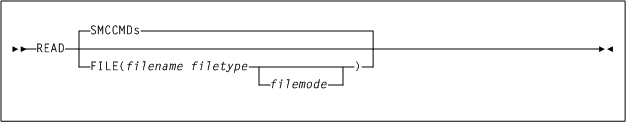

READ
El comando READ permite introducir una serie de comandos que usan un juego de datos de entrada en lugar de comandos de la consola.
Sintaxis de
En la siguiente figura, se muestra la sintaxis del comando READ:
Figura 6-20 Sintaxis del comando READ
El texto adyacente describe Figura 6-20 .
Parámetros
Como se muestra en Figura 6-20, el comando READ incluye los siguientes parámetros:
SMCCMDs
De manera opcional, vuelve a procesar los comandos contenidos en el juego de datos especificado en SMCCMDS FILEDEF del procedimiento START del cliente de VM.
FILE(filename filetype) y, de manera opcional, filemode.
De manera opcional, especifica el archivo para READ.
  • filename es el nombre del archivo.
  • filetype es el tipo de archivo.
  • filemode es el modo de archivo. El valor por defecto es A.
Ejemplo
En el siguiente ejemplo, el comando READ procesa los comandos de SMCCMDS FILEDEF de startup EXEC del cliente de VM.
READ SMCCMDS

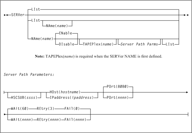

SERVer
El comando SERVer define una ruta con nombre a un servidor de biblioteca remoto. El comando SERVer describe la ruta de comunicación al servidor HTTP de StorageTek. El comando SERVer también puede mostrar los servidores definidos por el cliente de VM.
Tenga en cuenta lo siguiente:
  • Antes de definir un SERVer, el TapePlex al que hace referencia se deberá definir mediante el comando TAPEPlex.
  • El nombre del TapePlex asociado con un SERVer no se puede cambiar. Consulte TAPEPlex para obtener más información.
Sintaxis de
En la siguiente figura, se muestra la sintaxis del comando SERVer:
Figura 6-23 Sintaxis del comando SERVer
El texto adyacente describe Figura 6-23 .
Parámetros
Como se muestra en Figura 6-23, el comando SERVer incluye los siguientes parámetros:
LIst
De manera opcional, muestra información de estado para las rutas de servidor TapePlex.
  • LIst es el valor por defecto si no se especifican parámetros en el comando SERVer. En este caso, se muestran todas las rutas de servidor.
  • Se puede especificar LIst con otros parámetros. Si se especifica con parámetros diferentes a NAme, LIst se genera después de que se procesan los demás parámetros.
De manera opcional, también puede especificar NAme (name) con este parámetro. NAme especifica una ruta de servidor TapePlex para la que se muestra el estado; name es el nombre de la ruta de servidor.
NAme(name)
De manera opcional, especifica la ruta de comunicación o la ruta al servidor TapePlex.
name es un identificador para los parámetros de ruta. Este nombre se informa en todos los mensajes de error de comunicación. Se aplican las siguientes reglas:
  • El valor debe tener entre uno y ocho caracteres de longitud.
ENable
De manera opcional, permite seleccionar la ruta de servidor especificada para solicitudes de montaje.
DIsable
De manera opcional, desactiva la ruta de servidor especificada. Si esta es la única ruta al TapePlex, el TapePlex no está disponible para solicitudes de montaje.
TAPEPlex(name)
De manera opcional, especifica el nombre del TapePlex asociado con la configuración de hardware del ACS. El parámetro de TAPLEPlex se debe especificar cuando se define un nuevo servidor.
name es el nombre del TapePlex. Este nombre se informa en todos los mensajes de error del servidor TapePlex. Se aplican las siguientes reglas:
Nota:
Puede definir varias rutas a un único TapePlex.
Parámetros de ruta de servidor
HSCSUB(ssss)
De manera opcional, especifica el nombre del subsistema del HSC que representa el TapePlex asociado con el servidor. Este parámetro se requiere solamente si hay más de un subsistema del HSC que se ejecuta en el host del servidor (el HSC se ejecuta en modo MULT).
ssss es el nombre del subsistema del HSC.
HOst(hostname)
De manera opcional, especifica el nombre de host de la resolución de IP del servidor TapePlex. Para la consulta de DNS, el cliente de VM debe tener acceso al archivo TCPIP DATA.
hostname es el nombre del host remoto.
Nota:
HOst y IPaddress se excluyen mutuamente.
IPaddress(ipaddress)
De manera opcional, especifica la dirección IP del servidor TapePlex.
ipaddress es la dirección IP del host remoto.
Nota:
IPaddress y HOst se excluyen mutuamente.
POrt(nnnn)
De manera opcional, especifica el puerto del servidor.
nnnn es el puerto del servidor, de 0 a 65535. El valor por defecto es 8080.
WAit(nnnn)
De manera opcional, especifica el tiempo de espera máximo por defecto para las solicitudes antes de que el cliente de VM finalice el tiempo de espera de la solicitud.
nnnn es el tiempo de espera en segundos, de 0 a 9999. El valor por defecto es 60.
Nota:
El tiempo de espera por defecto no se aplica a solicitudes de montaje, desmontaje, expulsión o movimiento que tienen un valor de timeout por defecto de 10 minutos, 10 minutos, 24 horas y 1 hora respectivamente.
REtry(nnnn)
De manera opcional, especifica el número de reintentos para una única solicitud antes de que la tarea se pueda reanudar y se registre un fallo.
nnnn es el número de reintentos, de 0 a 9999. El valor por defecto es 3.
FAil(nnnn)
De manera opcional, especifica el número máximo de fallos después de que se ha establecido la comunicación correcta, antes de que se desactive la ruta de servidor específica o de que se coloque fuera de servicio.
nnnn indica el número de fallos. El valor por defecto es 0.
Si se especifica 0, el SERVER con nombre nunca se desactivará automáticamente debido a errores de comunicación.
Se deberá especificar este valor si no hay rutas de SERVER de respaldo para una biblioteca con nombre.
El recuento límite de FAIL solamente se aplica después de que se ha establecido la comunicación correcta en esta ruta de SERVER.
Ejemplo
En el siguiente ejemplo, el comando SERVer agrega un servidor con el nombre DENVER1 para DENVER del TapePlex.
SERVER NAME(DENVER1) TAPEPLEX(DENVER) IP(11.22.33.44) PORT(7777)

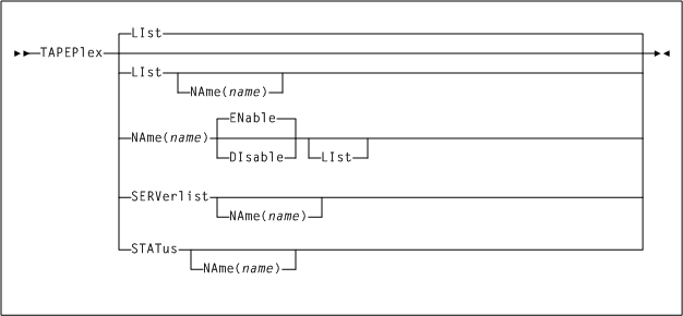

TAPEPlex
El comando TAPEPlex define un TapePlex; una configuración de hardware de cintas de StorageTek específica, normalmente representada por un único CDS.
  • Se requieren los comandos TAPEPlex y SERVer para acceder a los TapePlex del HSC.
  • El comando TAPEPlex también puede mostrar los TapePlex con los que se intenta comunicar el cliente de VM e informar su estado.
Sintaxis de
En la siguiente figura, se muestra la sintaxis del comando TAPEPlex:
Figura 6-24 Sintaxis del comando TAPEPlex
El texto adyacente describe Figura 6-24 .
Parámetros
Como se muestra en Figura 6-24, el comando TAPEPlex incluye los siguientes parámetros:
LIst
De manera opcional, muestra el TapePlex especificado.
NAme(name)
De manera opcional, especifica el nombre del TapePlex que se definirá o se modificará.
name es el nombre del TapePlex. Este nombre se informa en todos los mensajes de error de TapePlex. Se aplican las siguientes reglas:
  • Este valor debe tener entre uno y ocho caracteres.
Puede especificar los siguientes subparámetros:
  • ENable permite seleccionar el TapePlex especificado para las solicitudes de montaje. Este es el valor por defecto.
  • DIsable desactiva el TapePlex especificado. El TapePlex no se usa para solicitudes de montaje.
SERVerlist
De manera opcional, muestra los TapePlex definidos, sus atributos y servidores asociados. El parámetro SERVerlist también se puede especificar con el parámetro NAME para limitar la visualización a un único TapePlex.
Puede especificar el siguiente subparámetro:
  • NAME especifica el nombre del TapePlex para el que se mostrarán los servidores. name es el nombre del TapePlex.
STATus
De manera opcional, muestra el estado actual de todos los TapePlex o un único TapePlex con nombre. El estado de TapePlex indica si un TapePlex está activo, inactivo o desactivado. Para un TapePlex activo, el estado muestra el nombre del servidor actual. STATus no ejecuta el comando RESYNChronize.
  • NAME especifica el nombre del TapePlex para el que se mostrará la información de estado. name es el nombre del TapePlex.
Ejemplo
En el siguiente ejemplo, el comando TAPEPlex define un TapePlex con el nombre DENVER (se supone que no está definido).
TAPEPLEX NAME(DENVER)
Nota:
Se debe especificar el comando SERVer para definir una ruta de comunicaciones al DENVER de TapePlex. Consulte SERVer para ver un ejemplo.

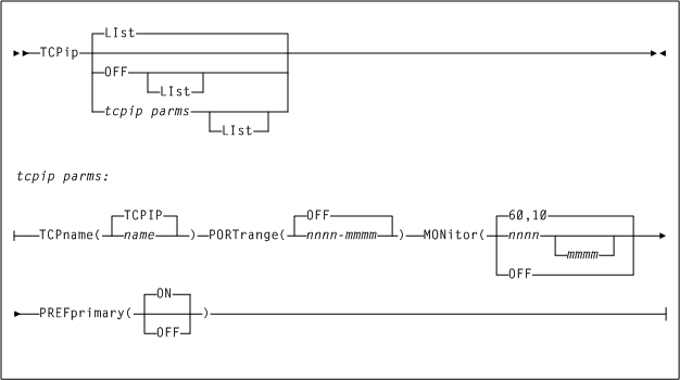

TCPip
El comando TCPip modifica o muestra la configuración actual del entorno de comunicaciones de TCP/IP. Permite dirigir solicitudes de TCP/IP a una pila de TCP/IP específica en un host de VM. El comando TCPip se puede ejecutar en cualquier momento.
Sintaxis de
En la siguiente figura, se muestra la sintaxis del comando TCPip:
Figura 6-25 Sintaxis del comando TCPip
El texto adyacente describe Figura 6-25 .
Parámetros
Como se muestra en Figura 6-25, el comando TCPip incluye los siguientes parámetros:
LIst
De manera opcional, muestra la configuración actual de TCP/IP. Si se especifica un PORTrange, LIst también muestra los números de puerto enlazados y los números de puerto superiores que indican el mayor número de subtareas de comunicación simultánea que se ejecutan una por vez.
  • LIst es el valor por defecto si no se especifican parámetros en el comando TCPip.
OFF
De manera opcional, especifica que se usan los valores por defecto del sistema para las comunicaciones de TCP/IP del cliente de VM.
tcpip parms
TCPname(name)
De manera opcional, especifica la máquina de servicio de TCP/IP en el host de VM.
name es el ID de usuario para la máquina de servicio de TCP/IP en VM para las comunicaciones de TCP/IP de destino. El valor por defecto es TCPIP.
PORTrange(nnnn-mmmm) o (OFF)
De manera opcional, especifica un rango de puertos que usará el cliente de VM para enlazar sockets en el cliente cuando se comunique en rutas de servidor remoto.
Si se define PORTrange, el cliente de VM enlaza los sockets del cliente a uno de los puertos dentro del PORTrange especificado y no usará los puertos que se encuentran fuera de PORTrange. Por lo tanto, el cliente de VM puede operar detrás del firewall que restringe la comunicación con los puertos conocidos. Se requiere un puerto único para cada subtarea simultánea que requiere servicios de comunicación para una consulta de volumen, un montaje, etc. Si no se define un PORTrange, el cliente de VM usará cualquier puerto efímero.
Solamente puede haber un PORTrange activo por vez, pero puede redefinir de forma dinámica elPORTrange, incluso si el nuevo PORTrange se superpone con el PORTrange anterior.
  • nnnn-mmmm es el rango de número de puerto. Cada número de puerto puede tener un valor de 1 a 65535. El rango de número de puerto mínimo que se puede especificar es 10 (por ejemplo, 6401-6410). El rango de número de puerto máximo que se puede especificar es 1000 (por ejemplo, 6401-7400).
  • OFF desactiva la lógica de PORTrange. Como resultado, se usa un puerto efímero. Este es el valor por defecto.
  • Se recomienda que, si especifica un PORTrange, especifique un PORTrange que no entre en conflicto con los puertos conocidos de TCP/IP.
  • Se recomienda que, si especifica un PORTrange, especifique un PORTrange superior al número anticipado de subtareas simultáneas que solicitan los servicios de comunicación. Para la mayoría de las instalaciones, un PORTrange de 40 puertos es suficiente. Sin embargo, si se producen mensajes de SMC0128 con un código de retorno que indica ”no free port” (no hay ningún puerto libre), se requerirá un número de PORTrange mayor.
  • El comando TCPip LIST se puede usar para mostrar el número de puerto superior, que indica el número mayor de subtareas de comunicación simultáneas que se pueden ejecutar por vez.
MONitor(nnnn) y, de manera opcional, mmmm
De manera opcional, especifica el intervalo de examen de subtarea de supervisión de comunicación y el intervalo de mensajes de subtarea de supervisión de comunicación.
nnnn es el intervalo de examen de supervisión en segundos. La supervisión de comunicaciones de activa cada nnnn segundos para realizar la validación de comunicaciones de la biblioteca. Especifique un valor entre 10 y 9999. El valor por defecto es 60.
Se recomienda conservar la configuración por defecto de 60 para activar el examen de supervisión cada un minuto. Un valor demasiado bajo podrá disminuir el rendimiento si existen bibliotecas activas. Un valor demasiado alto podrá retrasar una devolución al servidor principal si se especifica PREFPRIMARY(ON).
mmmm es, de manera opcional, el intervalo de examen de supervisión en número de exámenes. Los mensajes de error de comunicaciones se muestran según este intervalo. Especifique un valor entre 0 y 9999. El valor por defecto es 10.
La configuración de MONITOR(60,10) por defecto especifica un intervalo de examen de supervisión de 60 segundos y un intervalo de mensaje de supervisión de 10 exámenes. Se realiza un examen por minuto, pero los mensajes de error solamente se generan cada 10 exámenes.
El valor de mmmm 0 desactiva los mensajes de error no recuperables y que no se pueden desactivar ejecutados por la subtarea de supervisión de comunicación. Sin embargo, aún se ejecutan los errores que resultan en la desactivación de una ruta de comunicación de servidor.
PREFprimary(ON|OFF)
De manera opcional, activa o desactiva la conmutación automática de servidores principales. La conmutación automática de servidores principales requiere que esté activa la subtarea de supervisión de comunicación. Si se especifica MONITOR(OFF), la conmutación de servidores principales está desactivada.
Ejemplo
En el siguiente ejemplo, el comando TCPip direcciona las solicitudes de TCP/IP a una máquina de servicio del cliente de VM con el nombre TCPIP mediante un puerto efímero.
TCPIP TCPNAME(TCPIP) PORTRANGE(OFF)

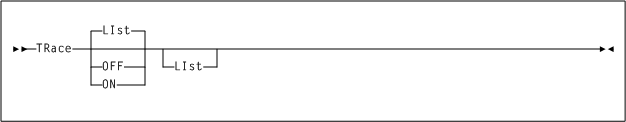

TRace
El comando TRace activa el rastreo del cliente de VM. El archivo de rastreo del cliente de VM se escribe en el archivo TRACE FILEDEF.
Nota:
Este comando puede tener un impacto en el rendimiento del sistema. Úselo solamente según lo indique el soporte de software de StorageTek.
Sintaxis de
En la siguiente figura, se muestra la sintaxis del comando TRace:
Figura 6-26 Sintaxis del comando TRace
El texto adyacente describe Figura 6-26 .
Parámetros
Como se muestra en la Figura 6-26, el comando TRace incluye los siguientes parámetros:
parameter
LIst
De manera opcional, muestra la configuración actual de rastreo del cliente de VM.
  • LIst es el valor por defecto si no se especifican parámetros en el comando TRace.
OFF
De manera opcional, desactiva el rastreo del cliente de VM.
ON
De manera opcional, activa el rastreo del cliente de VM.
Ejemplo
En el siguiente ejemplo, el comando TRace activa el rastreo del cliente de VM.
TRACE ON
