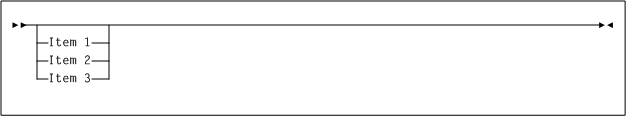

Si el primer elemento se encuentra debajo de la línea de base, se puede seleccionar un elemento de manera opcional. Por ejemplo:

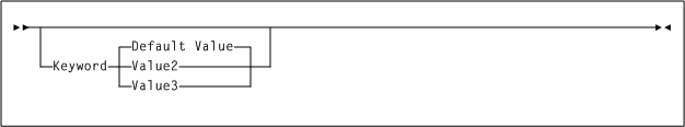

Algunos parámetros de palabras claves permiten elegir valores de una pila. Cuando la pila contiene un valor por defecto, la palabra clave y las opciones de valores aparecen debajo de la línea de base para indicar que son opcionales y el valor por defecto aparece por encima de la línea de la palabra clave. Por ejemplo:
