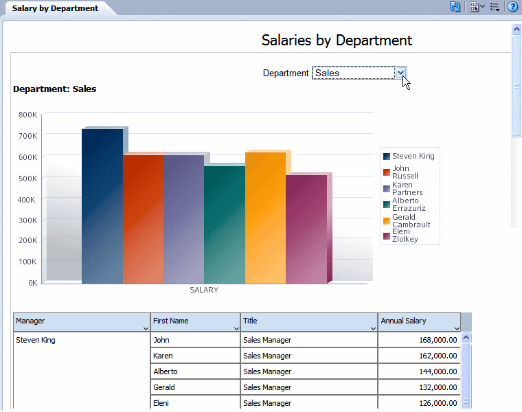

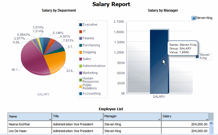

Oracle BI Publisherのリリース11gでは、新しいタイプのレイアウト・テンプレートを導入しています。BI Publisherレイアウト・テンプレートを使用して、エンド・ユーザーは次のことを実行できます。
  • 動的HTMLの出力を表示し、ブラウザ内からレポート・データに対して軽量の対話処理を実行
  • PDF、RTF、Excel、PowerPointおよび静的HTMLに、忠実度の高いピクセル対応のレポートを生成
BI Publisherレイアウト・テンプレートは、BI Publisher レイアウト・エディタ(PDF、RTF、Excel、Word、PowerPointおよびHTMLでピクセル対応のレポートを作成するためのWYSIWIGのドラッグ・アンド・ドロップ・インタフェース)を使用して作成されます。また、ブラウザを介した軽量の対話処理をサポートする動的HTML出力を提供します。このインタラクティブ出力は図3-1に示されています。

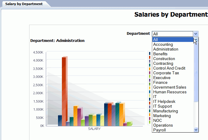

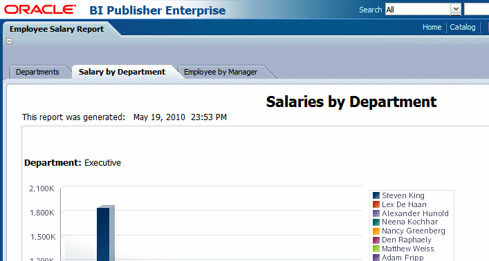

図3-1 インタラクティブ出力の例
図3-1の説明が続きます
「図3-1 インタラクティブ出力の例」の説明
次の機能に注意してください。
  • ポップアップ・チャートの詳細: チャートのアイテム上にカーソルを合せると、データの詳細が表示されます。
  • グループ・フィルタ: グループ化されたリージョンを、グループ化要素によってフィルタリングできます。
  • スクロール可能な表: ヘッダーと合計の表示を維持しながら、表データをスクロールできます。
  • 表の列のソート: ビューア内から複数の列を基準にして表データをソートできます。
  • 表の列のフィルタリング: ビューア内から表データを複数の列の値でフィルタリングできます。
  • 表の自動合計機能: 表データの合計がレイアウトに自動的に追加されます。
  • フィルタの伝播: チャートの領域をクリックしたり、ピボット・テーブルのヘッダー、列または要素をクリックすることにより、他のコンポーネントをフィルタリングします。
  • ドキュメントの領域の縮小および拡張

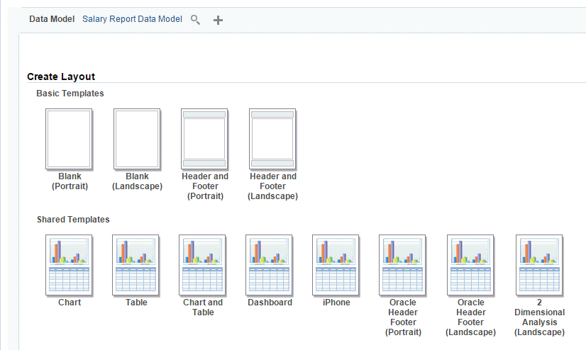

3.2.4 事前定義済レイアウトの選択
新しいレイアウトを作成する場合は、作業の開始に便利な事前定義済レイアウトを選択するオプションが示されます。図3-2は、基本テンプレートおよび共有テンプレートで提供される事前定義済レイアウトを示します。
図3-2 事前定義済レイアウト
図3-2の説明が続きます
「図3-2 事前定義済レイアウト」の説明
基本テンプレートおよび共有テンプレートは、特定のコンポーネントがすでに追加されている一般的なレイアウト構造を提供します。事前定義済のレイアウトのいずれかを選択することがオプションとなっており、これによりレイアウト設計を容易に行うことができます。企業で、ここで使用できない一般的な設計を利用している場合は、ユーザー独自の用途の事前定義済レイアウトを追加したり、管理者がすべてのユーザー向けのレイアウトを追加することもできます。

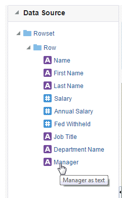

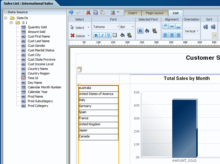

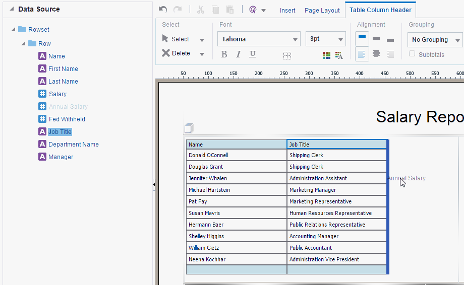

3.3.1 「データソース」ペインについて
「データソース」ペインには、データ・モデルの構造と、レイアウトに挿入できるデータ要素が表示されます。
データ要素を挿入するには、「データソース」ペインから選択して、レイアウト内のコンポーネントにドラッグします。
各フィールドのデータ型(数値、日付または文字列)は、適切なアイコンによって表されます。
図3-4は「データソース」ペインを示しています。各要素の横にあるアイコンは、データ型を示しています。
図3-4 「データソース」ペイン
図3-4の説明が続きます
「図3-4 「データソース」ペイン」の説明
JOB_TITLE要素は文字列データ型として、SALARY要素は数値データ型として、HIRE_DATE要素は日付データ型として表示されています。

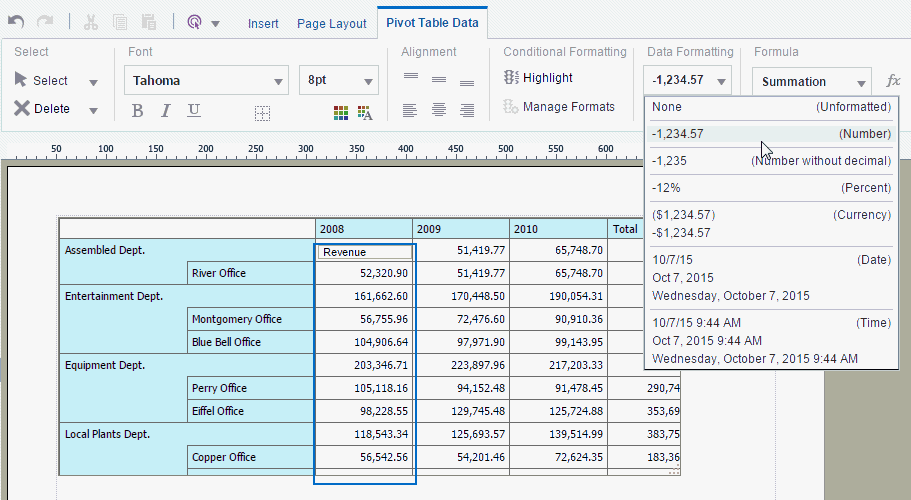

レイアウト・エディタに日付を入力する場合は(フィルタまたは条件付き書式設定におけるデータ比較など)、XSL日付または時刻書式(YYYY-MM-DDまたはYYYY-MM-DDTHH:MM:SS)のいずれかを使用します。

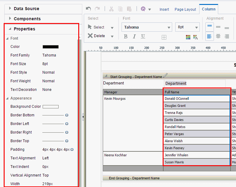

3.3.3 「プロパティ」ペインについて
「プロパティ」ペインには、選択したコンポーネントのプロパティが表示されます。表示されるプロパティは、選択したコンポーネントによって決まります。「プロパティ」ペインで参照可能なプロパティの中には、コンポーネントに対する動的タブで編集可能なものもあります。
プロパティの値をクリックすると編集できます。カーソルをフィールドの外に移動すると、変更内容がコンポーネントに適用されます。プロパティのグループを開いたり閉じたりするには、グループ名の側にあるプラス記号またはマイナス記号をクリックします。
各コンポーネントの使用可能なプロパティは、この章のそのコンポーネントに該当するセクションで詳細に説明されています。プロパティ・フィールドが空白の場合は、デフォルトが使用されます。

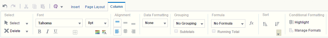

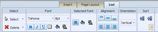

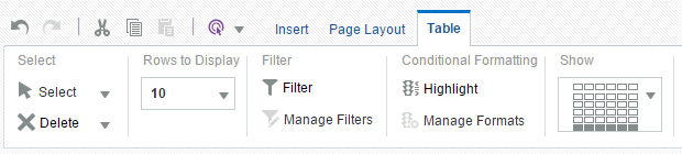

3.3.4 タブ付きツールバーについて
タブ付きツールバーには、次のタブが含まれています。
  • 「挿入」タブは、レイアウトに配置できるコンポーネントおよびページ要素を提供します。第3.5項「レイアウト・コンポーネントの挿入」を参照してください。
  • 「ページ・レイアウト」タブは、一般的なページレベルのツールおよびコマンドを提供します。第3.4項「「ページ・レイアウト」タブ」を参照してください。
  • コンポーネント固有のタブは、レイアウトに選択されるコンポーネントに対して最も一般的に使用されるコマンドおよびプロパティを提供します。たとえば、チャートを選択すると、「チャート」タブが表示されます。コマンドの詳細は、個別のコンポーネントに関するセクションを参照してください。
    選択したコンポーネントに対してさらに多くのプロパティを設定または制御するには、第3.3.3項「プロパティ・ペインについて」で説明されているように、アコーディオン・ペインで「プロパティ」ペインを開きます。

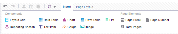

3.3.4.2 「挿入」タブについて
「挿入」タブは、レポート・コンポーネントおよびページ要素の挿入に使用します。図3-8は「挿入」タブを示しています。
図3-8 「挿入」タブ
図3-8の説明が続きます
「図3-8 「挿入」タブ」の説明
「コンポーネント」グループには、レイアウトへの挿入が可能なレポート・コンポーネントが表示されます。コンポーネントを挿入するには、アイテムを選択して設計領域の目的の場所にドラッグします。各コンポーネントの詳細は、この章の該当するセクションを参照してください。
「ページ要素」グループには、レポートのページレベルの要素が含まれています。改ページ、ページ番号または合計ページ数の計算を挿入するには、コンポーネントを選択してレイアウト内の目的の場所にドラッグします。
注意:
ページ要素は、PDFやRTFなどの、ページ区切りのある出力タイプを対象としています。これらを対話モードやHTMLの出力で使用すると、予期しない結果が生じることがあります。

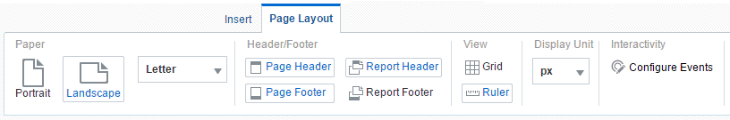

3.4 「ページ・レイアウト」タブ
図3-9は「ページ・レイアウト」タブを示しています。
図3-9 「ページ・レイアウト」タブ
図3-9の説明が続きます
「図3-9 「ページ・レイアウト」タブ」の説明
「ページ・レイアウト」タブには、レイアウトをセットアップするコマンドが含まれています。

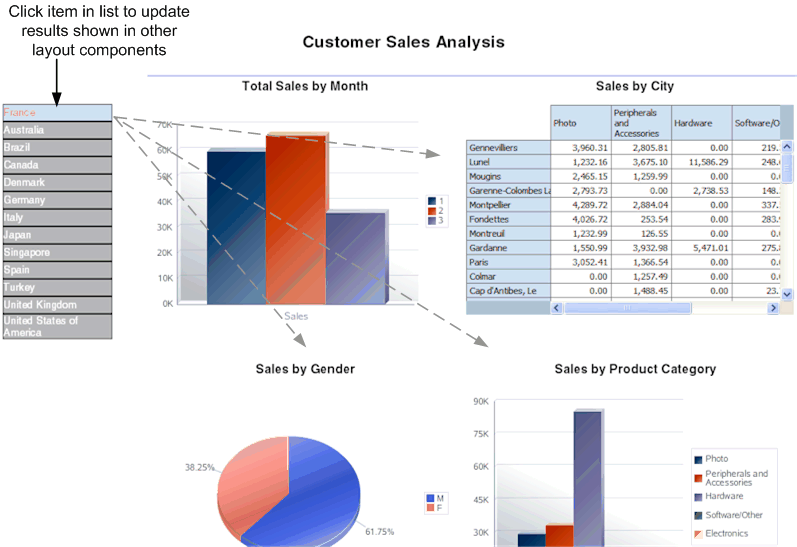

3.4.5 対話処理: イベント構成
「イベントの構成」機能を使用すると、インタラクティブ・モードでレポートを表示する際に、ユーザーがトリガーしたイベントに対してレイアウトのコンポーネントがどのように応答するかを構成できます。
イベントには次の2種類があります。
  • 「フィルタ」: リスト、チャートまたはピボット・テーブル内で要素をクリックすると、その要素を使用して、レポート内のターゲットとして定義された他のコンポーネントが動的にフィルタリングされます。クリックされているコンポーネントは変更されません。
  • 「選択項目のみ表示」: リスト、チャートまたはピボット・テーブル内で要素をクリックすると、(クリックされた)チャートまたはピボット・テーブルに、選択した要素の結果のみが表示されます。この操作は、レポートの他のコンポーネントに影響を与えません。

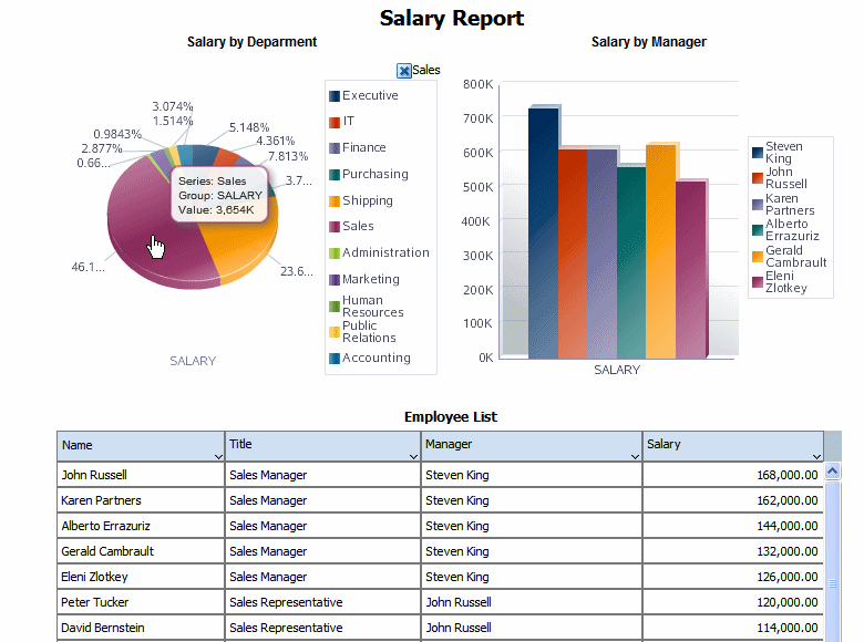

3.4.5.1 フィルタ・イベント構成の例
図3-11はフィルタ・イベント構成の例を示しています。このレイアウトには、2つのチャートと1つの表が含まれています。1つ目のチャートには、円グラフで部門別給与合計が示されています。2つ目のチャートには、棒グラフでマネージャ別給与合計が示されています。表には、従業員と彼らの給与が一覧表示されています。
このレポートで、ユーザーが部門別給与チャートの値をクリックした場合に、選択した部門のマネージャと従業員のみが表示されるように、マネージャ別給与チャートと従業員表が自動的にフィルタリングされるようにしたいとします。
図3-11 自動フィルタリングの例
図3-11の説明が続きます
「図3-11 自動フィルタリングの例」の説明

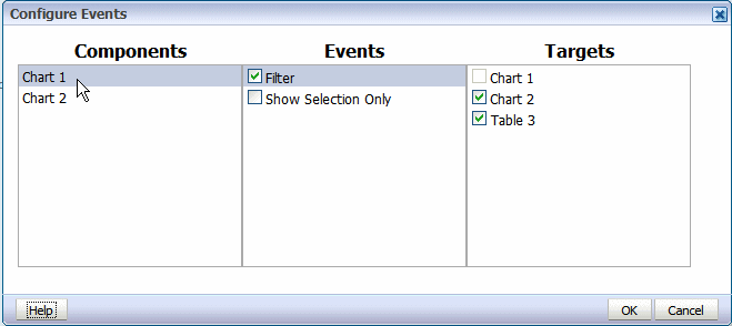

3.4.5.2 自動フィルタリングの構成
自動フィルタリングを構成する手順は次のとおりです。
  1. 「ページ・レイアウト」タブで、「イベントの構成」をクリックすると、「イベントの構成」ダイアログが表示されます。
    図3-12は「イベントの構成」ダイアログを示しています。
    図3-12 「イベントの構成」ダイアログ
    図3-12の説明が続きます
    「図3-12 「イベントの構成」ダイアログ」の説明
  2. 「コンポーネント」列で、レイアウト・コンポーネントをクリックします(リスト、チャートおよびピボット・テーブルは構成可能です)。
  3. 「フィルタ」を選択して、他のレポート・コンポーネントの自動フィルタリングを有効にします。
  4. 「ターゲット」列のレポート・コンポーネントを選択して、選択したコンポーネントの対話イベントに基づいて自動フィルタリングを有効にします。ターゲット・コンポーネントの自動フィルタリングを無効にするには、チェック・ボックスの選択を解除します。
    上図では、レイアウト内のChart 1に対して「フィルタ」イベントが有効になっていることが示されています。Chart 1で選択イベントが発生したときに自動フィルタリングを有効にするターゲットとして、Chart 2およびTable 3が選択されています。
    Chart 1に対しては「選択項目のみ表示」オプションが有効になっていなません。つまり、Chart 1では、その要素のいずれかが選択された場合でも引き続きすべての値が表示されます。

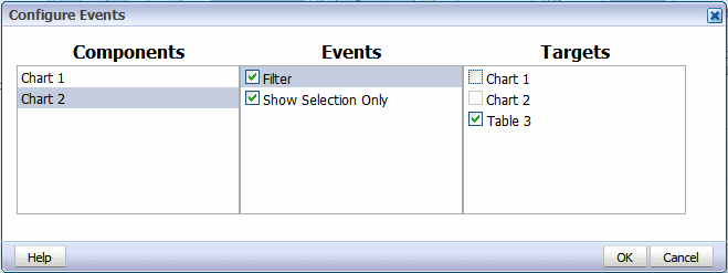

3.4.5.3 例: 選択項目のみ表示
「選択項目のみ表示」イベントでは、(影響を受ける)チャートまたはピボット・テーブル内に選択した要素の値のみが表示されます。
図3-13の例では、Chart 2が「選択項目のみ表示」を有効にして構成され、Table 3をターゲットとして「フィルタ」が有効になっています。
図3-13 「選択項目のみ表示」の例
図3-13の説明が続きます
「図3-13 「選択項目のみ表示」の例」の説明
この構成の結果、出力は図3-14のようになります。ユーザーがChart 2をクリックすると、Chart 2に選択した値のみが表示されます。Table 3に対しては「フィルタ」イベントが有効になっているので、Table 3にフィルタとして選択内容が適用されます。

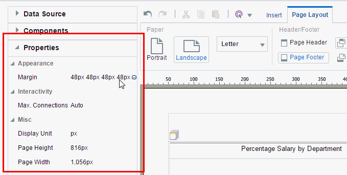

3.4.6 ページ・マージンの設定
レポートにページ・マージンを設定する手順は次のとおりです。
  1. 挿入されたコンポーネント以外の設計領域の任意の場所をクリックします。
  2. レイアウト・エディタの左下にある「プロパティ」ペインをクリックします。図3-15は、このページのプロパティを示しています。
    図3-15 このページのプロパティ
    図3-15の説明が続きます
    「図3-15 このページのプロパティ」の説明

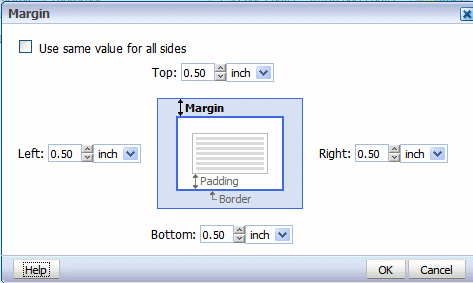

  3. 「マージン」に対して示された値をクリックして、「マージン」ダイアログを起動します。
    図3-16は「マージン」ダイアログを示しています。
    図3-16 「マージン」ダイアログ
    図3-16の説明が続きます
    「図3-16 「マージン」ダイアログ」の説明
  4. マージンに対して目的のサイズを選択します。上下左右のマージンに対して値を入力します。
    すべての面に同じ値を自動的に設定するには、「すべての面に同じ値を使用」チェック・ボックスを選択します。この操作により、「上」マージン・エントリを除いてすべてが無効になります。「上」の値を入力すると、すべての面に適用されます。

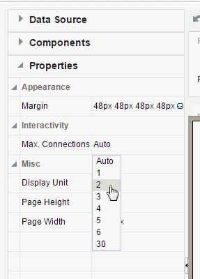

3.4.7 インタラクティブ・モード・レポートに対する最大接続数の設定
インタラクティブ・ビューアでは、ブラウザからサーバーへの接続数を制限できます。接続が多いと速くなりますが、サーバーの負荷が増えます。デフォルトの接続は、6つです。大規模なレポートで、サーバーにかかる負荷を軽減するには、この数を減らします。
このレイアウトに対して最大接続数を設定するには:
  2. レイアウト・エディタの左下にある「プロパティ」ペインをクリックします。図3-17は、このページのプロパティを示しています。
    図3-17 このページのプロパティ
    図3-17の説明が続きます
    「図3-17 このページのプロパティ」の説明
  3. 図3-18に示されているように、「最大接続数」 に示された値をクリックし、リストから目的の値を選択します。
    図3-18 「最大接続数」の例
    図3-18の説明が続きます
    「図3-18 「最大接続数」の例」の説明

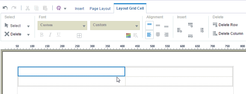

3.6 レイアウト・グリッドについて
レイアウト・グリッドは、レイアウトを複数のセクションに分割する方法を提供します。HTMLやWord文書の表と同様に機能し、フォームを作成したり、高度なレイアウトを実現することができます。レイアウト・グリッドを使用すると、レイアウト内の他のすべてのコンポーネントの正確な配置を制御できます。
レイアウト・グリッドを作成する手順は次のとおりです。

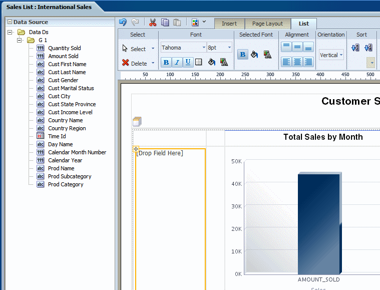

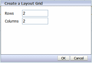

  1. レイアウト・グリッド・コンポーネントを選択して、設計領域にドラッグします。
図3-19は、「レイアウト・グリッドの作成」ダイアログを示しています。
図3-19 「レイアウト・グリッドの作成」ダイアログ
図3-19の説明が続きます
「図3-19 「レイアウト・グリッドの作成」ダイアログ」の説明
ダイアログでグリッドの行数と列数を入力し、「OK」をクリックすると、図3-20に示すように設計領域にグリッドが挿入されます。
図3-20 設計領域に挿入されたグリッドの例
図3-20の説明が続きます
「図3-20 設計領域に挿入されたグリッドの例」の説明
レイアウト・グリッドについては次の点に注意してください。
  • グリッドの列は等間隔に配置されており、行のサイズのデフォルト値は、最小限のテキスト行数である1に設定されています。
  • レイアウト・グリッド・セルに対してはフォントのプロパティを設定できませんが(個別のコンポーネントのプロパティを使用してフォントのプロパティを設定します)、背景色と境界線のプロパティを設定できます。
  • グリッド・セルにコンポーネントを挿入すると、セル内にコンポーネントが収まるように自動的にサイズが調整されます。

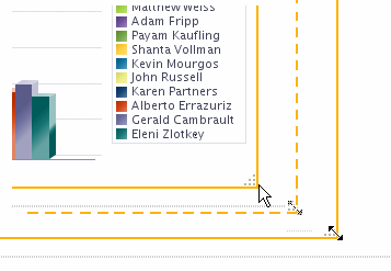

  • 列の幅と高さを調整するには、マウス・ポインタを境界線上に配置して青色のバーをドラッグするか、または「プロパティ」ペインでグリッド列のプロパティを変更します。
  • グリッドは複数セルの結合をサポートしています。
  • グリッド内にグリッドを挿入できます。
  • Microsoft Wordと同様に、グリッドでは、ビジネス文書を作成するのに非常に便利なフロー・レイアウトを使用しています。パラグラフ全体またはブロック全体を占めていないコンポーネントは、上から下、左から右に配置されます。

レイアウト・グリッドを挿入したときに、追加の行または列を追加できます。焦点となるレイアウト・グリッド・セルを選択して、次に示す適切なコマンド・ボタンをクリックします。
  • 「上に行を追加」
  • 「右側に列を追加」
  • 「下に行を追加」
  • 「左側に列を追加」

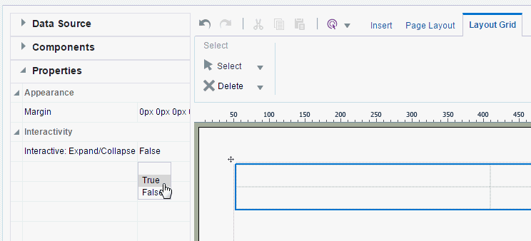

3.6.4 拡張および縮小オプションの追加
レポートをインタラクティブ・モードで表示する場合、レイアウト・グリッドを拡張および縮小して、グリッドのコンテンツの表示をトグルで切り替えることができます。グリッド・レベル(セル・レベルではない)では、拡張および縮小がサポートされているので、グリッドを適切に挿入できます。たとえば、レポートのレイアウトの上部にチャート、下部に表があり、チャートの表示を縮小できるようにする場合は、チャートを含むレイアウト・グリッドを1つ挿入し、表を含む1つ目のレイアウト・グリッドの下に2つ目のレイアウト・グリッドを挿入する必要があります。2つの行を持つ1つのグリッドを挿入しないでください。

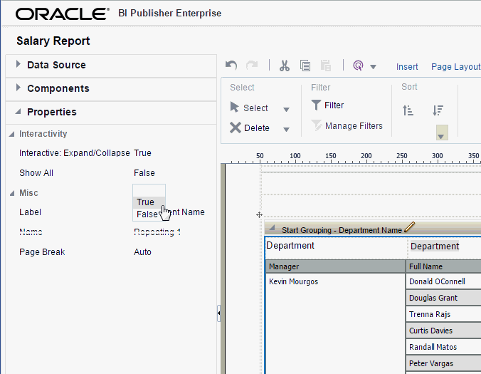

拡張および縮小オプションを有効にするには:
  1. レイアウト・グリッドを選択します。
  2. 「プロパティ」ペインを開きます。
  3. 「インタラクティブ: 拡張/縮小」プロパティを「True」に設定します。図3-21は、「プロパティ」ペイン上でのこのオプションの表示を示しています。
    図3-21 「インタラクティブ: 拡張/縮小」プロパティ
    図3-21の説明が続きます
    「図3-21 「インタラクティブ: 拡張/縮小」プロパティ」の説明

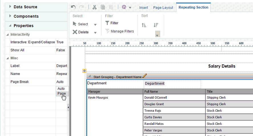

3.7.1 繰返しセクションに対する改ページ・オプションの設定
デフォルトでは、ページ区切りされた出力タイプの場合、1ページに収まるコンテンツ量に応じて自動的に改ページされます。多くの場合、繰り返されるコンテンツが出現するたびに、レポートを改ページするのが望ましいと考えられます。
前述の例の場合、このレポートのPDF出力で、各部門の後に改ページを配置することが適切になります。
繰返しセクションが出現するたびにレポートを改ページするには:
  1. 繰返しセクション・コンポーネントを選択します。
  2. 「プロパティ」ペインを開きます。
  3. 「改ページ」プロパティを「ページ」に設定します。
    図3-23は、繰返しセクションのプロパティを示しています。
    図3-23 繰返しセクションのプロパティ
    図3-23の説明が続きます
    「図3-23 繰返しセクションのプロパティ」の説明

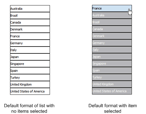

3.7.2 インタラクティブ・モードにおける繰返しセクションの表示方法
対話モードでは、要素別の繰返しに対する値が、値のリストとして表示されます。これにより、レポート利用者は結果を動的に選択して表示することができます。
図3-24は、値リストに表示される要素Departmentごとの繰返しを示しています。
図3-24 値リストに表示された要素Departmentごとの繰返し
図3-24の説明が続きます
「図3-24 値リストに表示された要素Departmentごとの繰返し」の説明

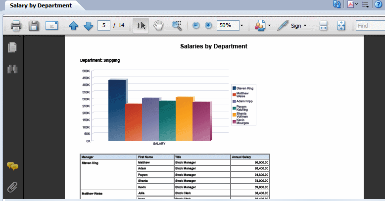

比較として、図3-25に同じレイアウトをPDFで表示したものを示します。この例では、改ページ・オプションが設定によって、新しい部門が出現するたびに、新しいページで繰返しセクションが開始されます。
図3-25 PDFに表示された要素Departmentごとの繰返し
図3-25の説明が続きます
「図3-25 PDFに表示された要素Departmentごとの繰返し」の説明
3.7.3 繰返しセクションにおけるすべての値の表示
対話モードでは、要素別の繰返しに対する値が、値のリストとして表示されます。デフォルトでは、このリストには、データ内の要素に対して存在する値のみが含まれます。したがって、レポート利用者は一度に1つのアイテムの結果しか表示することができません。
レポート利用者が繰返しセクションに要素のすべての値に対する結果を表示できるようにするために、繰返しセクション・コンポーネントには、「すべて表示」プロパティが用意されています。このプロパティをtrueに設定すると、値「すべて」がリストに追加され、すべての値の結果を表示できるようになります。
「すべて表示」を有効にするには:
  2. 「プロパティ」ペインを開きます。
  3. 「すべて表示」プロパティを「True」に設定します。
    図3-26は、「プロパティ」ペインの「すべて表示」設定を示しています。
    図3-26 「プロパティ」ペインの「すべて表示」設定
    図3-26の説明が続きます
    「図3-26 「プロパティ」ペインの「すべて表示」設定」の説明
レポートを表示すると、図3-27に示すように、オプション「すべて」が値のメニューに追加されます。
図3-27 値のメニューに追加されたオプション「すべて」
図3-27の説明が続きます
「図3-27 値のメニューに追加されたオプション「すべて」」の説明

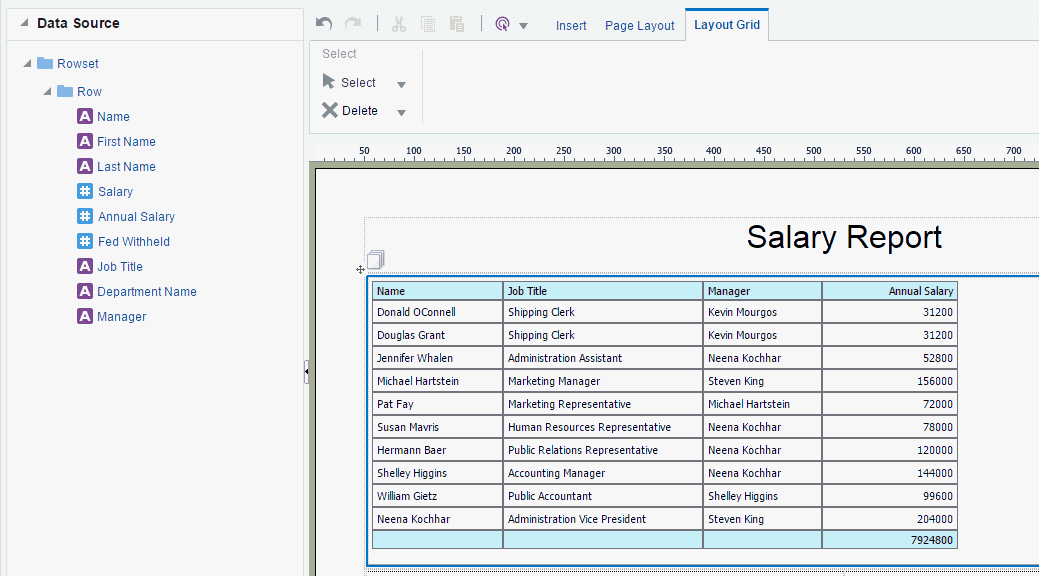

3.8 データ表について
データ表は、多くのレイアウトに表示される標準的な表です。ヘッダー、データ列および合計行が含まれています。データ表は、同じ値を持つフィールドを結合する「グループ左」機能(アウトライン)だけでなく、小計、総計、カスタム計算および累積合計をサポートしています。
一旦挿入されると、動的タブまたは「プロパティ」ペインを使用して表のプロパティを編集できます。表のコンポーネントに対して、次の動的タブが使用可能です。
  • 表
  • 表の列のヘッダー
  • 列
  • セル合計
この項では、表の操作に関する次の項目について説明します。
3.8.1 データ表の挿入
データ表を挿入する手順は次のとおりです。
  1. 「挿入」タブから、「データ表」コンポーネントを選択して、設計領域にドラッグします。
    図3-28は、挿入された、空のデータ表を示しています。「表」タブが表示されていることに注意してください。
    図3-28 挿入された、空のデータ表の例
    図3-28の説明が続きます
    「図3-28 挿入された、空のデータ表の例」の説明
  2. 表にデータ列を追加するには、「データソース」ペインから要素を選択し、レイアウト内の表にドラッグします。
    注意:
    データ・モデルがリンクされていないかぎり、レポート・コンポーネントの複数のデータ・モデルからの要素の追加はできません。詳細は、『Oracle Fusion Middleware Oracle Business Intelligence Publisherデータ・モデリング・ガイド』の要素レベル・リンクの作成に関する項を参照してください。
    図3-29は、表に追加される列を示しています。表に列をドロップすると、ただちにサンプル・データが表示されることがわかります。
    図3-29 表に追加された列の例
    図3-29の説明が続きます
    「図3-29 表に追加された列の例」の説明
  3. 続けて、「データソース」ペインから要素をドラッグして、表の列を構成します。すでに追加されている列の位置を変更する必要がある場合には、その列を選択して、正しい位置にドラッグします。
    図3-30は、完成したデータ表を示しています。
    図3-30 完成したデータ表の例
    図3-30の説明が続きます
    「図3-30 完成したデータ表の例」の説明
    次のデフォルト動作に注意してください。
    • 合計行が自動的に挿入されます。デフォルトでは、列内のアイテムの合計が計算されます。この行を削除したり、適用された表示および計算を編集できます。「「セル合計」タブについて」を参照してください。
    • デフォルトの日付の書式設定が適用されます。デフォルトの書式設定を変更するには、「「列」タブについて」を参照してください。
    • デフォルトの数値の書式設定と整列が適用されます。デフォルトの書式設定を変更するには、第3.8.5項 「「列」タブについて」を参照してください。
3.8.2 交互に異なる行の色の設定

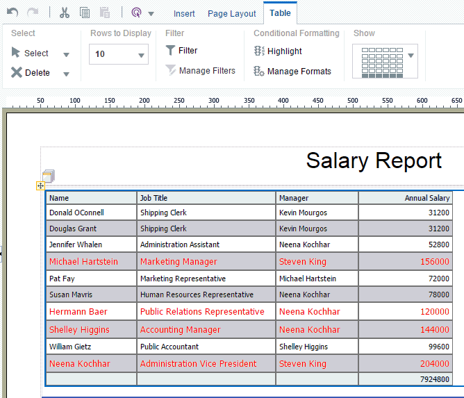

3.8.3 「表」タブについて
「表」タブを使用すると、次のことを実行できます。
  • 表示する行数の設定
  • 表に表示するデータに対するフィルタの定義
  • 条件およびその条件を満たす行に適用される書式の定義
  • 表に対する合計行の表示または非表示
図3-33は「表」タブを示しています。
図3-33 「表」タブ
図3-33の説明が続きます
「図3-33 「表」タブ」の説明

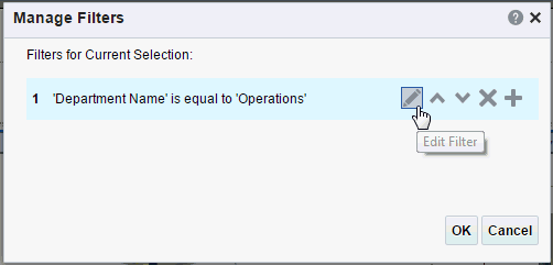

3.8.3.4 フィルタの管理
フィルタを追加したら、「フィルタの管理」機能を使用して、フィルタを適用する順番を編集、削除または変更します。
フィルタを管理する手順は次のとおりです。
  1. 「フィルタの管理」ツールバー・ボタンをクリックすると、図3-34に示すように「フィルタの管理」ダイアログが起動されます。
    図3-34 「フィルタの管理」ダイアログ
    図3-34の説明が続きます
    「図3-34 「フィルタの管理」ダイアログ」の説明
  2. フィルタにカーソルを合せて、アクション・ツールバーを表示します。ツールバー・ボタンを使用して、フィルタの編集、アプリケーションの順序内でのフィルタの上下移動、削除または別のフィルタの追加を実行します。

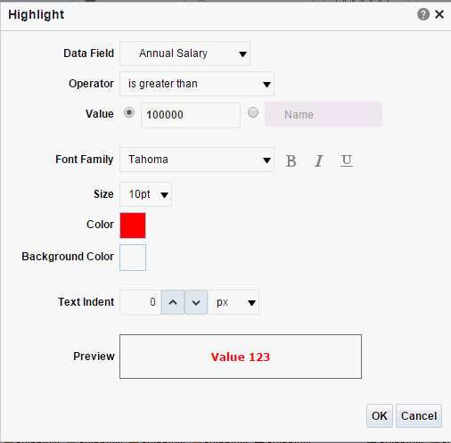

3.8.3.5 条件付き書式について
条件付き書式を使用すると、特定の条件に基づいて表内の要素の書式を変更できます。この機能は、表内のターゲット範囲を強調表示するのに非常に役立ちます。たとえば、表に対して一連の条件付き書式を作成し、しきい値に応じて異なる色で行を表示させることができます。
3.8.3.6 表に対する条件付き書式の適用
条件付き書式を適用するには:
  1. 「強調表示」ボタンをクリックします。これで、図3-35に示すように、「強調表示」ダイアログが起動されます。
    図3-35 「強調表示」ダイアログ
    図3-35の説明が続きます
    「図3-35 「強調表示」ダイアログ」の説明
  2. 表3-5で説明されているように、適用する条件および書式を定義するフィールドに入力します。
    表3-5 条件および書式を定義するフィールド
    フィールド 説明
    データ・フィールド
    条件の適用先となるデータ・フィールドを選択します。すべての要素が、表の列として含まれるかどうかに関係なく使用可能です。たとえば、表内に実際に給与要素を含めることなく、給与が$10,000を上回るすべての従業員を赤で強調表示することができます。
    演算子
    次の演算子から選択します。「次と等しい」「次と等しくない」「次より小さい」「次より大きい」「次以下」「次以上」「次の間」
    値
    選択した演算子に対して適切な値を入力します。値として、テキスト・エントリを指定したり、データから要素を選択することもできます。
    重要: 日付値を入力する場合は、YYYY-MM-DDまたはYYYY-MM-DDTHH:MM:SSのXSL日付または時刻書式のいずれかを使用します。
    フォント・ファミリ
    条件を満たすデータの行に適用するフォントを選択します。太字、斜体または下線による強調を適用することもできます。
    サイズ
    条件を満たすデータの行に適用するフォントのサイズを選択します。
    色
    カラー・ボックスをクリックして、「カラー・ピッカー」を開きます。事前定義済の色のいずれかを選択するか、「カスタム色」をクリックして、フォントに適用する色を定義します。
    背景色
    カラー・ボックスをクリックして、「カラー・ピッカー」を開きます。事前定義済の色のいずれかを選択するか、「カスタム色」をクリックして、行に適用する背景色を定義します。
    図3-36図は、条件が適用された、レイアウト内の表を示しています。

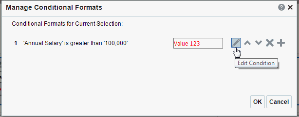

3.8.3.7 フォーマットの管理
条件付き書式を追加したら、「フォーマットの管理」コマンドを使用して、書式を編集または削除します。
書式を管理するには:
  1. 「フォーマットの管理」ボタンをクリックすると、図3-37に示す「条件付き書式の管理」ダイアログが起動します。
    図3-37 「条件付き書式の管理」ダイアログ
    図3-37の説明が続きます
    「図3-37 「条件付き書式の管理」ダイアログ」の説明
  2. アイテムにカーソルを合せて、アクション・ツールバーを表示します。ツールバー・ボタンを使用して、書式の編集、アプリケーションの順序内での書式の上下移動、削除または別の書式の追加を実行します。最初に満たされた条件のみが適用されるため、条件の順序が重要です。

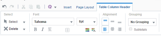

3.8.4 「表の列のヘッダー」タブについて
図3-39は「表の列のヘッダー」タブを示しています。
図3-39 「表の列のヘッダー」タブ
図3-39の説明が続きます
「図3-39 「表の列のヘッダー」タブ」の説明
「表の列のヘッダー」タブを使用すると、次のことができます。
  • 表のヘッダー列のフォント・プロパティの編集
  • 表ヘッダーのセル・プロパティの編集(境界線の太さ、スタイル、色および背景塗りつぶし色を含む)
  • 表ヘッダーの垂直方向および水平方向の位置合せの設定
  • グループ化の適用

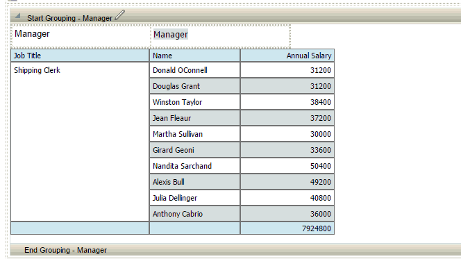

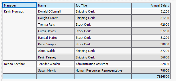

3.8.4.1 グループ化について
グループ化機能を使用すると、複数の要素を同じ値のデータでまとめることができます。表内でグループ化を適用すると、表が読みやすくなります。
「グループ化」オプションでは、「グループ左」または「グループ上」のいずれかを選択できます。「グループ左」では、表内のグループ基準要素が維持されます。図3-40は、「グループ左」を使用してマネージャ別にグループ化された表を示しています。
図3-40 「グループ左」を使用してマネージャ別にグループ化された表の例
図3-40の説明が続きます
「図3-40 「グループ左」を使用してマネージャ別にグループ化された表の例」の説明

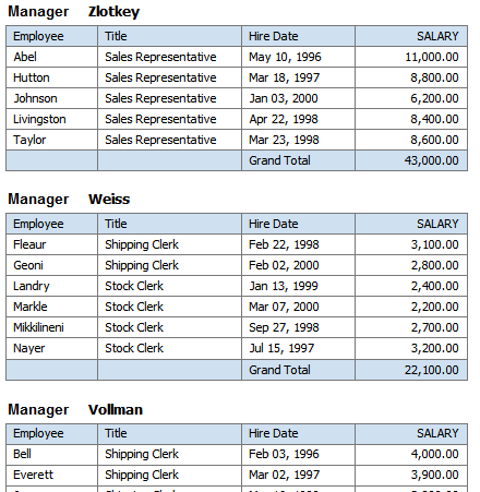

「グループ上」では、繰返しセクション・コンポーネントが挿入され、表からグループ化要素が抽出されます。かわりに表の上にグループ化要素が表示され、グループ化要素が出現するたびに別個の表が表示されます。図3-41は、「グループ上」を使用してマネージャ別にグループ化された表を示しています。
図3-41「グループ上」を使用してマネージャ別にグループ化された表の例
図3-41の説明が続きます
「図3-41 「グループ上」を使用してマネージャ別にグループ化された表の例」の説明

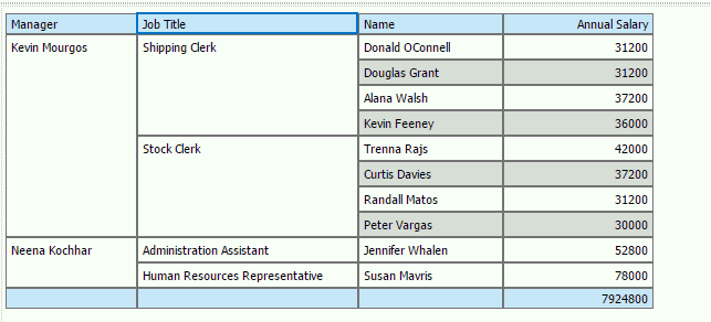

3.8.4.2 例: グループ左
図3-42では、表データが最初の2列(Manager(マネージャ)、Title(役職))の要素によってグループ化されています。マネージャ名ごとにエントリが1つだけあり、そのマネージャ名の下の各役職名に対して1つのエントリがあることに注意してください。これにより、表内のデータ列がより明確に整理されます。
図3-42 例: グループ左の例
図3-42の説明が続きます
「図3-42 例: グループ左の例」の説明
3.8.4.3 小計の適用
表の内容をさらに充実させるため、小計行を追加して、グループ化された要素が出現するたびに表示させることができます。

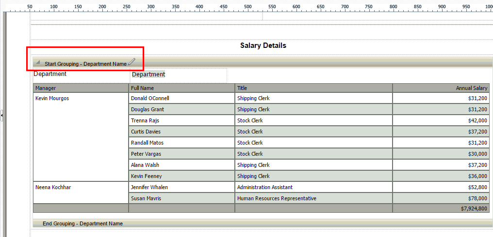

3.8.4.4 例: グループ上
図3-43では、表データがマネージャ別にグループ化されています。設計ペインで、データ表コンポーネントが、データ表を含む繰返し要素コンポーネントで置き換えられていることに注意してください。ラベルを使用して表の上にManager(マネージャ)要素が挿入されています。
図3-43 例: グループ上の例
図3-43の説明が続きます
「図3-43 例: グループ上の例」の説明
このラベルはテキスト・アイテムです。このテキストを編集するには、アイテムをダブルクリックして選択し、シングルクリックして編集します。
レポートを実行すると、グループ化要素が出現するたびに、別個の表が作成されます。対話出力モードでは、表の最上部に表示されたグループ化要素がフィルタとして表示されます。図3-44に示されているように、表示する値をリストから選択します。
図3-44 フィルタとして表示される要素のグループ化
図3-44の説明が続きます
「図3-44 フィルタとして表示される要素のグループ化」の説明
3.8.5 「列」タブについて
表内の特定の列を選択すると、「列」タブが有効になります。図3-45は「列」タブを示しています。
図3-45 「列」タブ
図3-45の説明が続きます
「図3-45 「列」タブ」の説明
「列」タブでは、次のアクションを実行できます。
  • 列のフォント・プロパティの編集(スタイル、サイズおよび色を含む)
  • 列のセル・プロパティの編集(境界線の太さ、スタイル、色および背景塗りつぶし色を含む)
  • 列の内容の垂直方向および水平方向の位置合せの設定
  • 列データに対する書式の適用(オプションはデータ型に依存します)
  • グループ化の適用
  • データに対する累積合計(または他の式)の適用
  • ソートおよびソートの優先順位の適用
  • 列に対する条件付き書式の適用
3.8.5.1 列に対する「データの書式設定」オプションについて
このタブの「データの書式設定」リージョンで使用可能なオプションは、選択した列のデータ型に依存します。このタブには、選択対象となる一般的なオプションが用意されています。オプションが示されていない場合は、「プロパティ」ペインで、OracleまたはMicrosoftのカスタム書式マスクを入力できます。また、書式マスクを動的に設定するには、書式マスクを要素としてデータに追加します。これらの機能については次の項で説明します。
3.8.5.2 数値データ列に対する書式設定の適用
列に数値データが含まれている場合、次の書式設定オプションが使用可能です。
  • 書式: リストから一般的な数値書式のいずれかを選択します。この書式は、表の列にただちに適用されます。図3-46に示すように、書式は、数値、パーセントおよび通貨に分類されます。
    図3-46 数値、パーセントおよび通貨書式
    図3-46の説明が続きます
    「図3-46 数値、パーセントおよび通貨書式」の説明
    このリストからは使用できない書式を適用するには、第3.8.8項「カスタム・データの書式設定の適用」を参照してください。
  • 小数点以下桁数: 「左へ移動」または「右へ移動」をクリックすると、表示される小数部の桁数が増減します。
  • グループ化セパレータの表示/非表示: このボタンをクリックすると、グループ化セパレータが非表示になります(たとえば、1,234.00が1234.00と表示されます)。グループ化セパレータを表示するには、このボタンを再度クリックします。

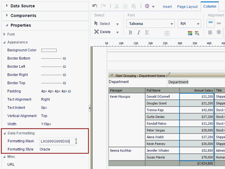

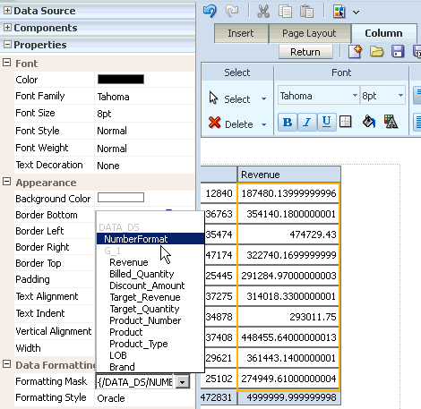

3.8.5.4 カスタム書式マスクおよび動的書式マスク
MicrosoftまたはOracle(推奨)の任意の書式マスクをレポート・データ・フィールドに適用できます。このマスクは、「プロパティ」ペインの「書式マスク」プロパティに手動で入力できます。
カスタム・データ書式マスクを入力するには:
  1. レイアウトでデータ列またはデータ・フィールドを選択します。
  2. 「プロパティ」ペインの「データの書式設定」グループの下で、「スタイルの書式設定」を選択します。サポートされているスタイルはOracleおよびMicrosoftです。
  3. 「書式マスク」フィールドに、適用する書式マスクを手動で入力します。
MicrosoftおよびOracleの書式マスクの詳細は、第4.15項「数値、日付および通貨の書式設定」を参照してください。
また、書式マスクは、レポート・データのデータ要素にマスクを含めるか、レポートへのパラメータとしてマスクを含めることで動的に適用できます。このマスクは、データ要素の値に基づいてレイアウト・エディタに渡されます。
「書式マスク」フィールドに動的書式マスクを入力するには、書式マスクを定義するデータ要素を選択します。図3-48は、動的数値書式マスクの設定例を示しています。この例の場合、NumberFormatという名前のパラメータにより、ユーザーはレポートの送信時に書式マスクを定義するように求められます。「書式マスク」プロパティに値が渡され、レイアウトのデータ・フィールドに適用されます。
図3-48 動的書式マスク
図3-48の説明が続きます
「図3-48 動的書式マスク」の説明
パラメータを使用して書式マスクを渡す場合は、データ・モデルの「プロパティ」ページで「パラメータ・タグを含める」オプションを選択するようにします。

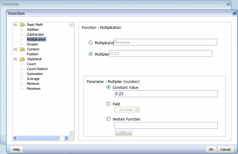

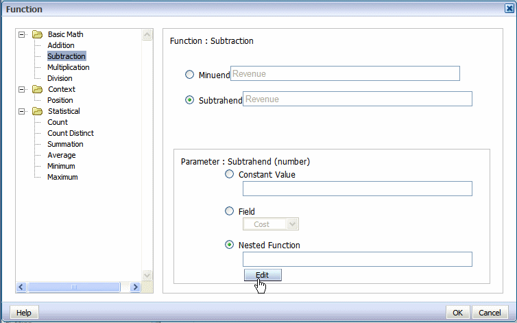

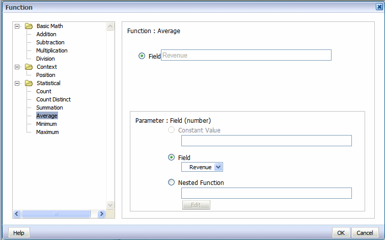

3.8.5.5 「式」オプションについて
「列」タブの「式」リージョンで使用可能なオプションは、列のデータ型によって異なります。
式の適用の詳細は、第3.15項「事前定義済またはカスタムの式の設定」を参照してください。

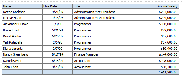

複数の列でソートするには、列、ソート順を選択して、各列に「優先度」を割り当てます。優先度リストは、ソート順コマンドの下にある値のリストです。

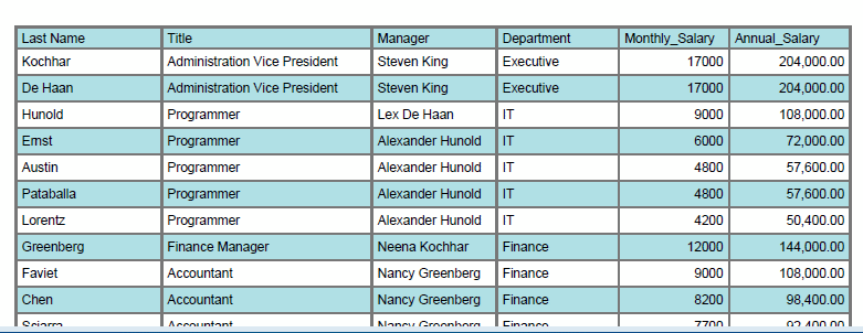

たとえば、図3-49の従業員の給与表で、最初にTitle(役職)で昇順にソートし、次にAnnual Salary(年間給与)で降順にソートするとします。
図3-49 従業員の給与表
図3-49の説明が続きます
「図3-49 従業員の給与表」の説明

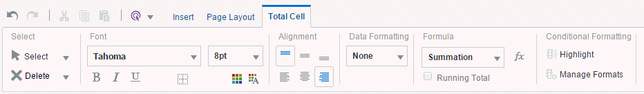

3.8.6 「セル合計」タブについて
レイアウトにデータ表を挿入すると、レイアウト・エディタにより自動的に総計行が挿入されます。グループ化に関するセクションで示したように、グループ化要素を基準にして表内に小計行を挿入することもできます。総計または小計行のセルの属性を編集するには、セルを選択して、図3-51に示される「セル合計」タブのオプションを使用します。
図3-51 「セル合計」タブ
図3-51の説明が続きます
「図3-51 「セル合計」タブ」の説明
「セル合計」タブを使用すると、次のことを実行できます。
  • 合計セルのフォント・プロパティの編集
  • 合計セルのセル・プロパティの編集(境界線の太さ、スタイル、色および背景塗りつぶし色を含む)
  • セル・データに対する書式設定の適用
  • セルに対する式の適用
  • セルに対する条件付き書式の適用
3.8.6.1 合計セルに対するデータの書式設定の適用
第3.8.5.1項「列に対する「データの書式設定」オプションについて」を参照してください。

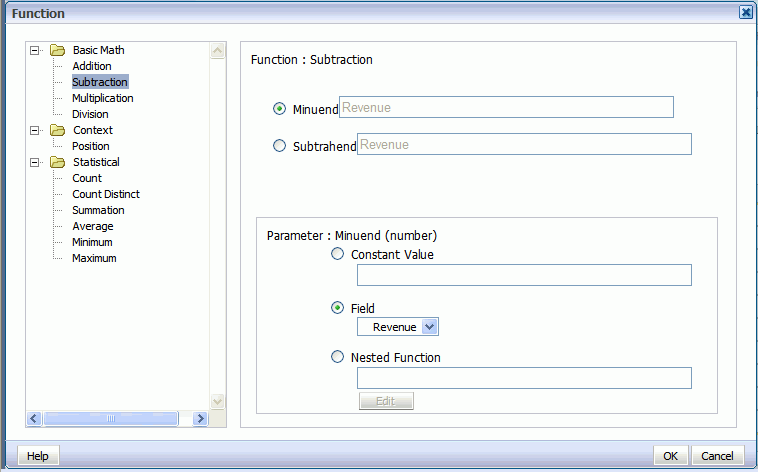

3.8.6.2 式の適用
デフォルトでは、数値列内の合計セルに適用される式は、列のアイテムの合計です。「式」オプションを使用すると、別の式を適用できます。
「列」タブの「式」リージョンで使用可能なオプションのすべてを合計セルに適用できるわけではありません。

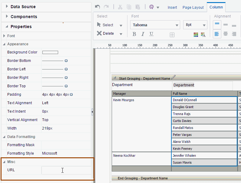

3.8.7 動的ハイパーリンクの挿入
レイアウト・エディタでは、表内で動的ハイパーリンクがサポートされます。
動的ハイパーリンクを挿入するには:
  1. 表の列を選択します。
  2. 「プロパティ」をクリックします。列プロパティには、図3-52に示すようにURLのオプションが含まれています。
    図3-52 選択された列のURLプロパティ・オプション
    列の選択と「プロパティ」ペインの表示
  3. URLフィールドに、URLの静的部分を入力し、URLの動的部分を指定する要素への絶対パスを中カッコ{}内に埋め込みます。たとえば、次のように入力します。
    http://example.com/show_page?id={/DATA/GROUP1/ELEMENT_NAME}
    ここで、http://example.com/show_page?id=はURLの静的部分で、{/DATA/GROUP1/ELEMENT_NAME}は動的部分を指定するデータの要素への絶対パスです。
たとえば、従業員の給与レポートで、各従業員名をその従業員の個人レコードへのハイパーリンクとして表示する必要があるとします。各個人レコードへのURLの静的部分は、次のようになると仮定します。
https://people.hrserver.com/records/show_page?id=
動的部分は、データ要素EMPLOYEE_IDから取得されます。この例では、次のようにEMPLOYEE_ID要素へのフルパスを中カッコで囲んで追加し、これをURLフィールドに入力します。
https://people.hrserver.com/records/show_page?id={/ROWSET/ROW/EMPLOYEE_ID}
3.8.8 カスタム・データの書式設定の適用
BI Publisherでは、カスタム・データの書式設定に対して、OracleおよびMicrosoftの書式マスクの使用がサポートされます。その出力の結果は、選択されたロケールによって異なります。
Microsoftの書式マスクの詳細は、第4.15.4項「Microsoft数値書式マスクの使用」を参照してください。
Oracleの書式マスクの詳細は、第4.15.6項「Oracle書式マスクの使用」を参照してください。
カスタム・データの書式設定を適用するには:
  1. データ・フィールドまたはデータ列を選択します。
  2. 「プロパティ」をクリックします。図3-53に示すように、「データの書式設定」オプションが表示されます。
  3. 図3-53 「データの書式設定」プロパティ
    図3-53の説明が続きます
    「図3-53 「データの書式設定」プロパティ」の説明
  4. 「スタイルの書式設定」ドロップダウン・リストから、「Oracle」または「Microsoft」のフォーマット・スタイルを選択します。「Oracle」フォーマット・スタイルをお薦めします。
  5. 「書式マスク」フィールドに、書式マスクを入力します。たとえば、製品合計を含む列の場合は、「Oracle」フォーマット・スタイルの使用が可能で、小数点の右に2つのゼロを含む合計値を表示する場合は、9G999D99書式マスクを使用できます。

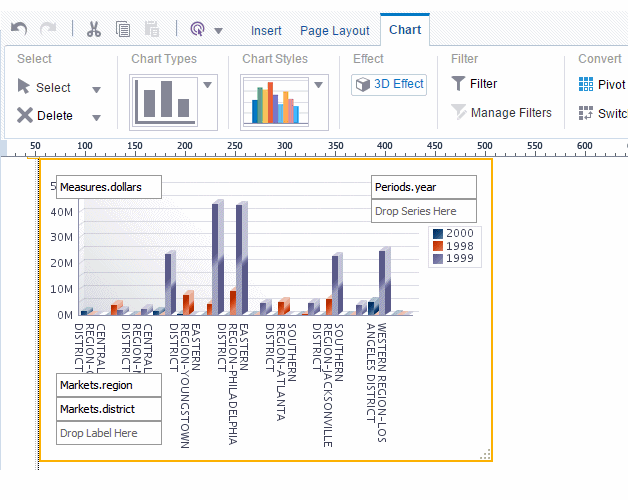

  3. 「データソース」ペインからデータ・フィールドを選択し、チャート内の適切な領域にドラッグします。図3-56に示すように、このチャートはプレビュー・データでただちに更新されます。
    図3-56 データ・フィールドからチャートへのドラッグ・アンド・ドロップ
    図3-56の説明が続きます
    「図3-56 データ・フィールドからチャートへのドラッグ・アンド・ドロップ」の説明
  4. チャートのサイズを変更するには、図3-57に示すように、チャートの右下隅にあるサイズ変更ハンドラをドラッグ・アンド・ドロップします。
    チャートのサイズを変更するときに縦横比を維持するには、[Shift]キーを押しながら、隅をドラッグします。

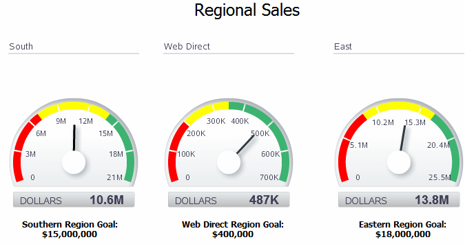

ゲージ・チャートは、進捗状況や目標をわかりやすく示すのに有効な方法です。たとえば、図3-60は、地域の売上目標の状態を示す3つのゲージが含まれたレポートを示しています。
図3-60 地域の売上目標の状態を示すゲージ
図3-60の説明が続きます
「図3-60 地域の売上目標の状態を示すゲージ」の説明

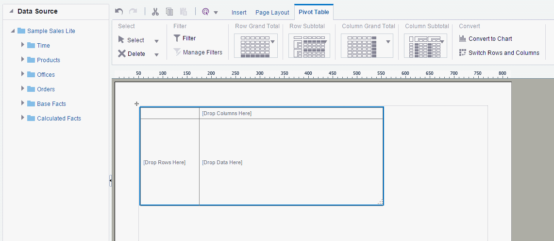

  1. 「挿入」タブから「ピボット・テーブル」コンポーネントを選択して、レイアウトにドラッグします。図3-62は、空のピボット・テーブルの構造を示しています。
    図3-62 空のピボット・テーブルの構造
    図3-62の説明が続きます
    「図3-62 空のピボット・テーブルの構造」の説明

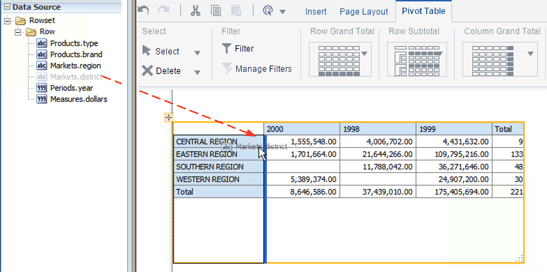

  2. 「データソース」ペインからデータ・フィールドを、行、列およびデータの位置にドラッグ・アンド・ドロップします。
    図3-63に示すように、複数のフィールドをピボット・テーブルにドラッグして、正確に配置し、ピボット・テーブルを構造化します。
    図3-63 ピボット・テーブルへのデータ・フィールドのドラッグ・アンド・ドロップ
    図3-63の説明が続きます
    「図3-63 ピボット・テーブルへのデータ・フィールドのドラッグ・アンド・ドロップ」の説明
  3. デフォルトでは、ピボット・テーブルは、データの書式設定が適用されない状態で挿入されます。データに書式を適用するには、データの最初の列をクリックして、「ピボット・テーブル・データ」ツールバーを有効にします。「データの書式設定」グループで、図3-64に示すように適切な書式を選択します。
    図3-64 書式の選択
    図3-64の説明が続きます
    「図3-64 書式の選択」の説明

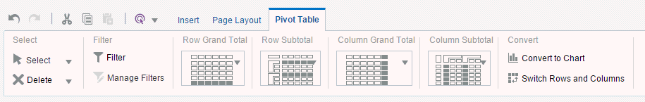

図3-65は「ピボット・テーブル」タブを示しています。
図3-65 「ピボット・テーブル」タブ
図3-65の説明が続きます
「図3-65 「ピボット・テーブル」タブ」の説明

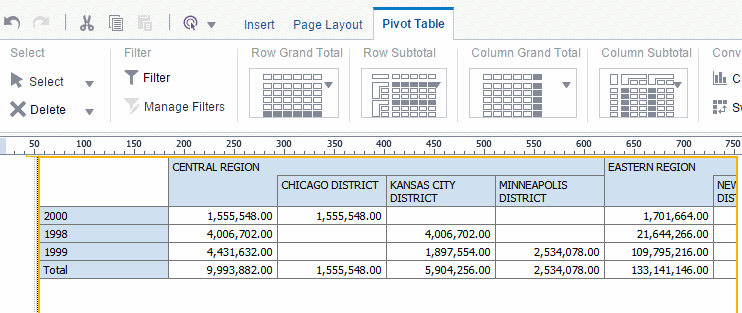

3.11.3.1 フィルタの適用
「フィルタ」および「フィルタの管理」機能の詳細は、第3.8.3.2項 「フィルタについて」を参照してください。
3.11.3.2 合計の表示のカスタマイズ
「ピボット・テーブル」タブを使用すると、総計および小計の表示を迅速にカスタマイズできます。
デフォルトでは、タブに示すように、レイアウト・エディタにより総計と小計の表示とともにピボット・テーブルが挿入されます。
  • 行総計: 表の最下部に挿入されます。
  • 行小計: 各サブグループの最上部に挿入され、行ヘッダーはありません。
  • 列総計: 右端に挿入されます。
  • 列小計: 列のサブグループの左に挿入され、ヘッダーはありません。
総計と小計の位置と表示を変更するには、タブ内の適切なグループをクリックして、メニューから必要なレイアウト・パターンを選択します。

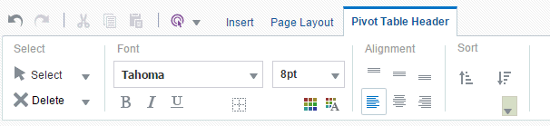

3.11.4 ピボット・テーブル・ヘッダーのカスタマイズ
図3-68は、「ピボット・テーブル・ヘッダー」タブが示されています。
図3-68 「ピボット・テーブル・ヘッダー」タブ
図3-68の説明が続きます
「図3-68 「ピボット・テーブル・ヘッダー」タブ」の説明

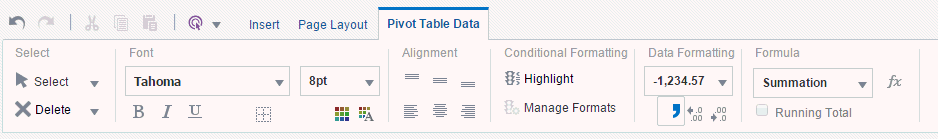

3.11.5 ピボット・テーブル・データのカスタマイズ
図3-69には、「ピボット・テーブル・データ」タブが示されています。
図3-69 「ピボット・テーブル・データ」タブ
図3-69の説明が続きます
「図3-69 「ピボット・テーブル・データ」タブ」の説明
ピボット・テーブルのデータ領域を選択し、「ピボット・テーブル・データ」タブを使用して、次のアクションを実行します。「ピボット・テーブル・データ」タブのコマンドは、「表の列」タブの対応するコマンドと同じです。使用方法の詳細は、リファレンスを参照してください。

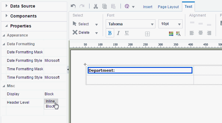

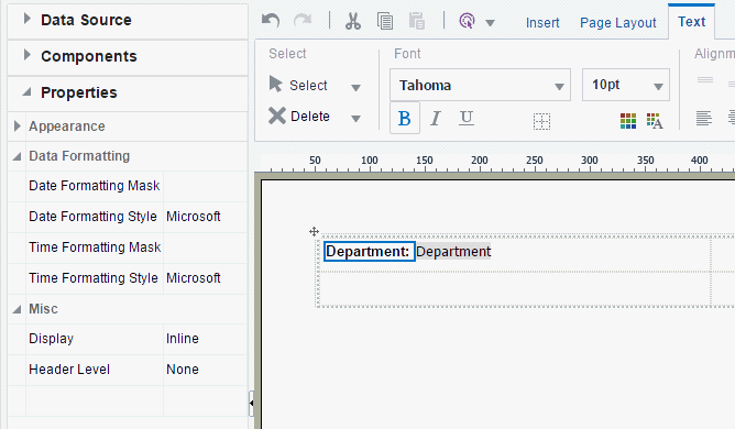

データ・フィールドをテキスト・アイテムとともにインラインで表示する手順は次のとおりです。
  1. 図3-71に示すとおり、「プロパティ」ペインで「表示」プロパティを「インライン」に設定します。
    図3-71 「表示」プロパティの「インライン」への設定
    図3-71の説明が続きます
    「図3-71 「表示」プロパティの「インライン」への設定」の説明
    この設定により、図3-72に示されるようにテキスト・アイテムとデータ・フィールドを1行内に配置できます。
    図3-72 1行内に配置されたテキスト・アイテムとデータ・フィールド
    図3-72の説明が続きます
    「図3-72 1行内に配置されたテキスト・アイテムとデータ・フィールド」の説明

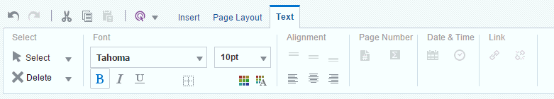

3.12.2 テキスト・ツールバーについて
図3-73は、「テキスト」タブを示しています。
図3-73 「テキスト」タブ
図3-73の説明が続きます
「図3-73 「テキスト」タブ」の説明
「テキスト」タブを使用すると、次のことを実行できます。
  • フォント・プロパティの設定
  • グリッド・セルのテキストの位置合せの設定
  • 事前定義されたテキスト項目(ページ番号、日付および時刻)の挿入
  • ハイパーリンクの挿入

  1. 「挿入」タブから「テキスト・アイテム」を、ページ番号を表示する設計領域にドラッグ・アンド・ドロップします。
  2. 挿入されたテキストをダブルクリックし、編集するテキスト・アイテムを選択します。「Page」と入力します。
  3. 「テキスト」動的タブから、「ページ番号」コンポーネントをドラッグ・アンド・ドロップします。

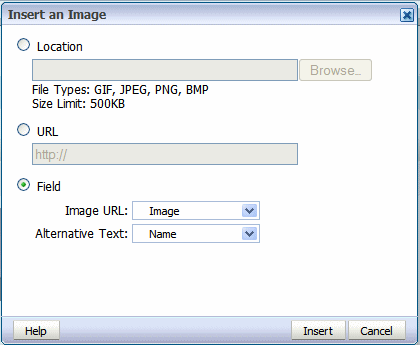

イメージ・コンポーネントを使用すると、レイアウトにグラフィックを組み込むことができます。BI Publisherは、イメージを組み込むために次の方法をサポートしています。
  • 静的イメージ: レポート・ファイルに保存されている静的イメージをアップロードします。アップロードされたイメージ・ファイルは、グラフィック・ファイル・フォーマット(GIF、JPEG、PNGまたはBMP)のいずれかである必要があります。イメージ・ファイルのサイズを500 KBより大きくすることはできません。
  • 静的URL: イメージを格納するURLへの静的リンクを指定します。
  • 動的URL: データの要素にイメージURLを組み込みます。実行時に要素の値が評価され、イメージの動的挿入が可能になります。
イメージを挿入するには、次のようにします。
  1. イメージ・コンポーネントをレイアウトにドラッグ・アンド・ドロップします。
  2. 「イメージの挿入」ダイアログで、イメージに対して次のソースのいずれかを指定します。
    • 「場所」: 「参照」をクリックして、ローカルまたはマッピングされたドライブ上のイメージのファイル名およびディレクトリを指定し、イメージをアップロードします。
    • 「URL」: イメージを格納するURLを入力します。
    • 「フィールド」:
      「イメージURL」: イメージへのURLを含むデータからフィールドを選択します。
      「代替テキスト」: データに、イメージの代替テキストが含まれるフィールドが組み込まれている場合は、そのフィールドを選択して、レポートをHTML形式で表示するときに代替テキストを表示します。
    図3-77は、「イメージ」データ要素からイメージURLを動的に取得するように設定された「イメージの挿入」ダイアログを示しています。「名前」要素の値は、代替テキストとして使用されます。
    図3-77 「イメージの挿入」ダイアログ
    図3-77の説明が続きます
    「図3-77 「イメージの挿入」ダイアログ」の説明

3.14 リストについて
リスト・コンポーネントには、垂直または水平リスト内のデータ要素のすべての値が表示されます。対話モードで表示しているときに、リスト内のアイテムをクリックすると、レポート内のリンクされたコンポーネントに示された結果が更新されます。図3-78は、売上データに基づいて複数のチャートを表示するレポートを示しています。リスト・コンポーネントには、売上データがある国がそれぞれ表示されます。リストを使用すると、レポート利用者はリスト内のエントリをクリックして、リストにある各国の結果を迅速に表示することができます。
図3-78 リスト・コンポーネントを使用した結果の更新
図3-78の説明が続きます
「図3-78 リスト・コンポーネントを使用した結果の更新」の説明
3.14.1 リストの挿入
リストを挿入する手順は次のとおりです。
  1. 「挿入」タブから、「リスト」コンポーネントを選択して、設計領域にドラッグします。
    図3-79は、挿入された、空のリストを示しています。
    図3-79 挿入された空のリスト
    図3-79の説明が続きます
    「図3-79 挿入された空のリスト」の説明
  2. リストを作成するには、「データソース」ペインから要素を選択して、レイアウト内の空のリストにドラッグします。
    図3-80は、要素Country Nameをドラッグした後のリスト・コンポーネントを示しています。
    図3-80 Country Nameが表示されているリスト・コンポーネント
    図3-80の説明が続きます
    「図3-80 Country Nameが表示されているリスト・コンポーネント」の説明
  3. リストの外観をカスタマイズします。第3.14.2項「リストのカスタマイズ」を参照してください。
  4. 「イベントの構成」コマンドを使用して、リンクされたコンポーネントを構成します。デフォルトでは、レイアウト内の他のすべての表およびチャートが、リスト・コンポーネントのユーザーの選択に基づいて結果をフィルタリングするように構成されます。このデフォルトの動作を変更するには、第3.4.5項「対話処理: イベント構成」を参照してください。

「リスト」タブでは、次のことを実行できます。
  • フォントのサイズ、スタイルおよび色の編集
  • リストに対する境界線の定義
  • 背景色の設定
  • 選択したアイテムの表示用のフォント色および背景色の編集
  • リストの向きの設定
  • ソート順の指定
図3-81は、「リスト」タブを示しています。
図3-81 「リスト」タブ
図3-81の説明が続きます
「図3-81 「リスト」タブ」の説明
3.14.2.1 フォント・スタイルおよび選択したフォント・スタイル・コマンドのカスタマイズ
図3-82の左側のリストは、リストのデフォルト・フォーマットを示しています。右側のリストは、「選択したフォント」のデフォルト・フォーマットを示しています。
図3-82 デフォルト・フォーマット
図3-82の説明が続きます
「図3-82 デフォルト・フォーマット」の説明
フォントの設定を編集するには、リストからフォント・ファミリを選択して、ポイント・サイズを調整します。
デフォルトでは、リストは1ポイントの黒のグリッド線で表示されます。「境界線の設定」をクリックして、リストのデフォルトの境界線を調整します。「背景色」と「フォント色」コマンドを使用して、色をカスタマイズします。
「選択したフォント」コマンドを使用すると、リストのアイテムを選択した際のアイテムの外観を編集できます。デフォルトでは、選択した要素がリストの最上位に移動され、背景がライト・ブルーに変更されます。選択したアイテムに対して表示されるフォントの太さ、背景色およびフォント色を編集できます。

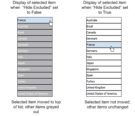

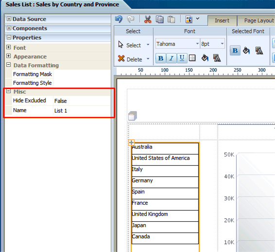

3.14.2.2 選択したアイテムの動作のカスタマイズ
デフォルトでは、選択したアイテムがリストの最上位に移動され、選択されていないアイテムはグレーで塗りつぶされて非表示となります。「除外を表示しない」プロパティを設定して、この動作を適用しないようにすることもできます。
このプロパティは、「リスト」コンポーネントを選択したときに、「プロパティ」ペインから使用可能です。図3-83では、「除外を表示しない」プロパティが強調表示されています。
図3-83 「除外を表示しない」プロパティ
図3-83の説明が続きます
「図3-83 「除外を表示しない」プロパティ」の説明
図3-84は、プロパティの設定に応じて異なる表示を示しています。
図3-84 「除外を表示しない」プロパティ設定に応じた表示の違い
図3-84の説明が続きます
「図3-84 「除外を表示しない」プロパティ設定に応じた表示の違い」の説明
3.15 事前定義済またはカスタムの式の設定
図3-85は、「カスタム式の定義」アイコンを示しています。
図3-85 「カスタム式の定義」アイコン
図3-85の説明が続きます
「図3-85 「カスタム式の定義」アイコン」の説明
「式」コマンド・グループは、次のタブから使用可能です。
  • 「列」タブ
  • 「セル合計」タブ
  • 「チャート・メジャー・フィールド」タブ
  • 「ピボット・テーブル・データ」タブ
各コンポーネント・タイプに対してすべてのオプションを適用できるわけではないことに注意してください。

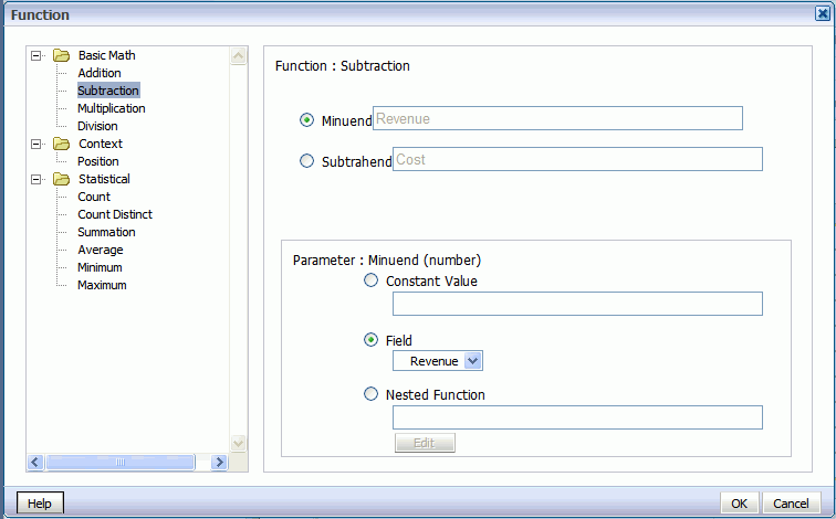

3.15.2 カスタム式の適用

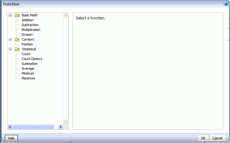

「カスタム式の定義」をクリックして、コンポーネントに独自の式を定義します。「関数」ダイアログでは、レイアウトにおける基本計算、コンテキストおよび統計関数を定義できます。
図3-86は、「関数」ダイアログを示しています。
図3-86 「関数」ダイアログ
図3-86の説明が続きます
「図3-86 「関数」ダイアログ」の説明

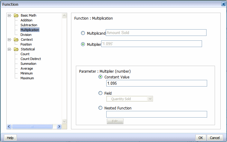

3.15.2.1 基本計算関数について
基本計算関数のいずれかをクリックすると、その関数に適したパラメータを定義するように求められます。定数値の入力、データからのフィールドの選択、またはネストされた関数の作成を行って値を提供することができます。
図3-87では、乗算関数のクリックによって、被乗数と乗数の入力を求めるプロンプトが表示されています。この例は、被乗数がAmount Sold(売上金額)フィールドの値であることを示しています。乗数は定数値になっています。
図3-87 乗数関数の例
図3-87の説明が続きます
「図3-87 乗数関数の例」の説明

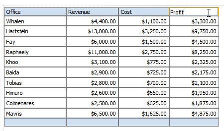

この表に列を追加して、カスタム式を使用し、利益(Profit)=(収益 - 費用)を計算できます。

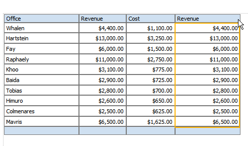

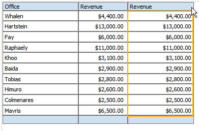

  1. 表に数値データ列をもう1つ追加します。たとえば、図3-90のように表に収益(Revenue)のインスタンスをもう1つドラッグします。
    図3-90 収益(Revenue)のインスタンスを2つ持つ表
    図3-90の説明が続きます
    「図3-90 収益(Revenue)のインスタンスを2つ持つ表」の説明
  2. 表の列を選択して、「カスタム式の定義」をクリックします。

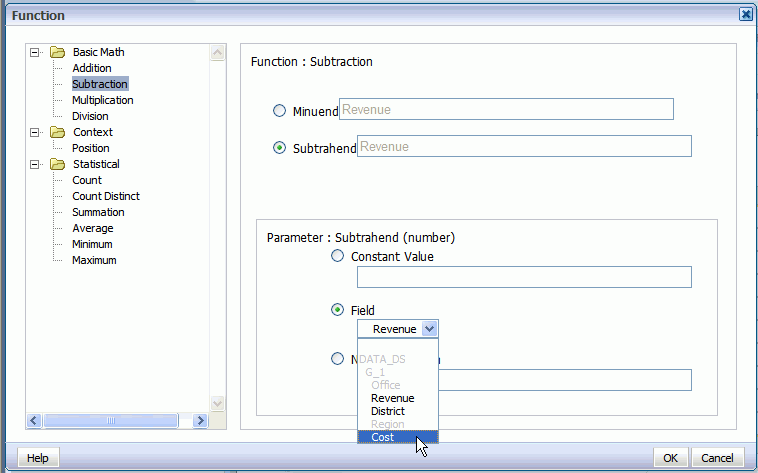

  3. 図3-91のように、「関数」ダイアログで、リストから「減算」を選択します。この列のソース・データは収益であるため、「被減数」と「減数」には両方とも、デフォルトで収益(Revenue)要素が示されます。
  4. 図3-92に示すように、「減数」を選択してから、「パラメータ」リージョンで「フィールド」を選択し、費用(Cost)要素を選びます。
    図3-92 費用(Cost)要素が選択された減算関数
    図3-92の説明が続く
    「図3-92 費用(Cost)要素が選択された減算関数」の説明
    図3-93のように、ダイアログが更新され、式が収益(Revenue)から費用(Cost)を差し引くものであることが示されます。
    図3-93 収益(Revenue)から費用(Cost)を差し引く式を示す更新後の減算関数
    図3-93の説明が続く
    「図3-93 収益(Revenue)から費用(Cost)を差し引く式を示す更新後の減算関数」の説明
  5. 「OK」をクリックしてダイアログを閉じます。
  6. 表の列にカスタム式が表示されます。表の列のヘッダー・タイトルを編集すると、図3-94のように表に利益(Profit)列が追加されています。
    図3-94 タイトル「利益(Profit)」のカスタム式列が含まれた表
    図3-94の説明が続く
    「図3-94 タイトル「利益(Profit)」のカスタム式列が含まれた表」の説明

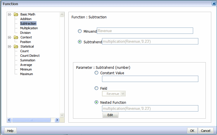

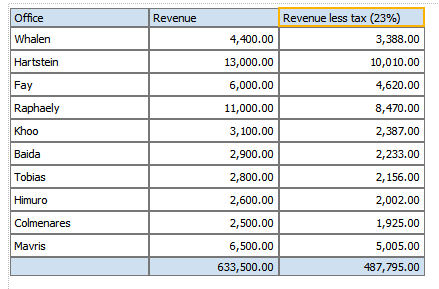

例2: ネストされた関数
この例では、ネストされた関数を使用して、税金を差し引いた収益を示す列を作成します。
  1. 表に数値データ列をもう1つ追加します。たとえば、図3-95のように表に収益(Revenue)のインスタンスをもう1つドラッグします。
    図3-95 収益(Revenue)のインスタンスを2つ持つ表
    図3-95の説明が続く
    「図3-95 収益(Revenue)のインスタンスを2つ持つ表」の説明
  3. 「関数」ダイアログで、リストから「減算」を選択します。図3-96に示すように、この列のソース・データは収益であるため、、「被減数」と「減数」には両方とも、デフォルトで収益(Revenue)要素が示されます。
    図3-96 収益(Revenue)要素を示し、「被減数」と「減数」を使用する減算関数
    図3-96の説明が続く
    「図3-96 収益(Revenue)要素を示し、「被減数」と「減数」を使用する減算関数」の説明
  4. 図3-97に示すように、「減数」を選択してから、「パラメータ」リージョンで「ネストされた関数」を選択し、「編集」 をクリックします。
    図3-97 「ネストされた関数」が選択された減算関数
    図3-97の説明が続く
    「図3-97 「ネストされた関数」が選択された減算関数」の説明
    第2の「関数」ダイアログが表示され、ネストされた関数を定義できます。この例では、図3-98に示すように、ネストされた関数が収益(Revenue)の定数倍(税率0.23)になっています。
    図3-98 収益(Revenue)が定数倍になるネスト関数を示す「関数」ダイアログ
    図3-98の説明が続く
    「図3-98 収益(Revenue)の定数倍になるネスト関数を示す「関数」ダイアログ」の説明
  5. 「OK」をクリックし、ダイアログを閉じます。図3-99のように、第1の「関数」ダイアログに、減数のソースとしてネストされた関数が表示されます。
    図3-99 減数のソースとしてネストされた関数が表示された「関数」ダイアログ
    図3-99の説明が続く
    「図3-99 減数のソースとしてネストされた関数が表示された「関数」ダイアログ」の説明
  6. 「OK」をクリックして「関数」ダイアログを閉じます。表の列にカスタム式が表示されます。表の列のヘッダー・ラベルを編集すると、図3-100のように表にカスタム関数が表示されます。
    図3-100 税(23%)引き後のカスタム関数Revenue(収益)を示す表
    図3-100の説明が続く
    「図3-100 税(23%)引き後のカスタム関数Revenue(収益)を示す表」の説明
