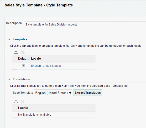

11.3 カタログへのスタイル・テンプレート・ファイルのアップロード
スタイル・テンプレートは、カタログ内でアクセス可能な任意のフォルダに配置できます。組織によっては、スタイル・テンプレート用の指定のフォルダが用意されている場合があります。
スタイル・テンプレート・ファイルをアップロードするには:
  1. グローバル・ヘッダーで「新規」→「スタイル・テンプレート」をクリックします。無題のスタイル・テンプレートのプロパティ・ページが起動します。
  2. 「テンプレート」リージョンで「アップロード」ツールバー・ボタンをクリックします。
  3. 「テンプレート・ファイルのアップロード」ダイアログで「参照」ボタンを使用してテンプレート・ファイルを選択します。「タイプ」としてrtfを選択し、適切な「ロケール」を選択します。
    図11-1 「テンプレート・ファイルのアップロード」ダイアログ
    図11-1の説明が続きます
    「図11-1 「テンプレート・ファイルのアップロード」ダイアログ」の説明
    図11-2 BI Publisherにアップロードされたスタイル・テンプレート
    図11-2の説明が続きます
    「図11-2 BI Publisherにアップロードされたスタイル・テンプレート」の説明
    「テンプレート」リージョンに、選択したロケール名(English-United Statesなど)としてスタイル・テンプレート・ファイルが表示されます。
  4. 「保存」をクリックします。
  5. 「別名保存」ダイアログで、スタイル・テンプレートを保存するカタログ・フォルダを選択します。「名前」に名前を入力し、「保存」をクリックします。
    注意:
    スタイル・テンプレート定義にアップロードできるRTFファイルは、ロケールごとに1つのみです。このスタイル・テンプレートに別のテンプレート・ファイルをアップロードした場合は、アップロード前の名前に関係なく、ロケールとしての名前が各ファイルに自動的に付けられます。
  6. 複数のローカライズ済ファイルをアップロードする場合は、デフォルトとして使用するファイルを選択します。テンプレート・ファイルのローカライゼーションの詳細は、第11.6項「スタイル・テンプレート定義への翻訳の追加」を参照してください。

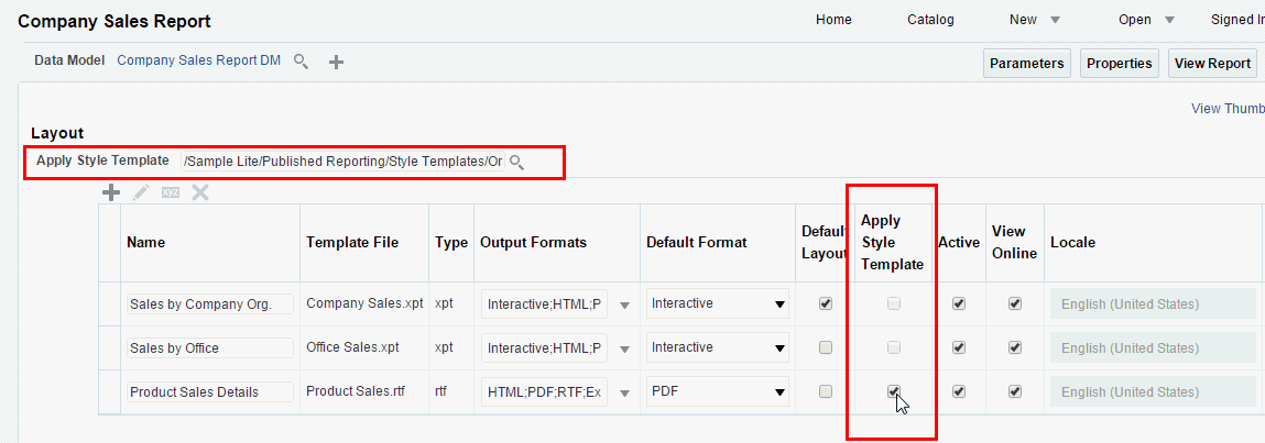

11.4 スタイル・テンプレートのレポート・レイアウトへの割当て
レポート・レイアウトにスタイル・テンプレートを割り当てる手順は次のとおりです。
  1. カタログ内のレポートに移動し、「編集」をクリックしてレポート・エディタを起動します。
  2. デフォルトのサムネイル表示から「リストの表示」を選択します。「レイアウト」リージョンで、「選択」アイコンをクリックして、BI Publisherカタログからスタイル・テンプレートを検索し、選択します。
  3. スタイル・テンプレートを使用するレイアウト・テンプレートについては、テンプレートの「スタイル・テンプレートの適用」ボックスを選択します。このボックスは、RTFテンプレートの場合にのみ有効化されます。
図11-3は、レポート・エディタにおけるスタイル・テンプレートの有効化に必要な操作を強調表示しています。
図11-3 レポート・エディタでのスタイル・テンプレートの有効化
図11-3の説明が続きます
「図11-3 レポート・エディタでのスタイル・テンプレートの有効化」の説明

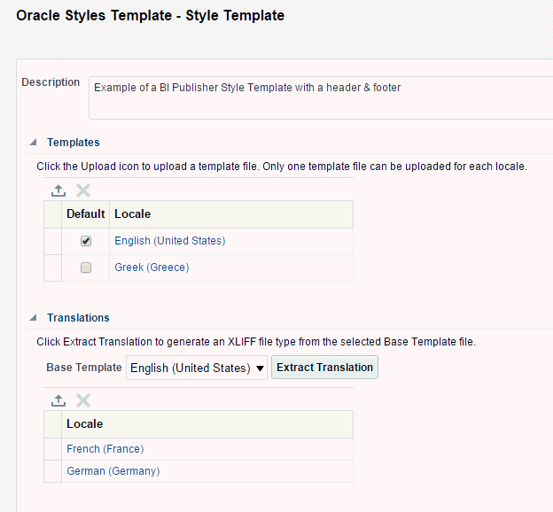

11.6 スタイル・テンプレート定義への翻訳の追加
スタイル・テンプレートは、RTFテンプレート・ファイルと同様に翻訳のサポートを提供しています。
1つのスタイル・テンプレート定義の下に複数の翻訳済RTFファイルをアップロードして、適切なロケールを割り当てられます。
または、翻訳可能な文字列のXLIFF (.xlf)ファイルを生成し、文字列を翻訳して、翻訳済ファイルをアップロードします。これらは、図11-4に示すように、「翻訳」リージョンに表示されます。
図11-4 「翻訳」リージョン
図11-4の説明が続きます
「図11-4 「翻訳」リージョン」の説明
実行時には、オンラインで表示されるレポートの場合は、レポート・ロケールに対するユーザー・アカウントのプリファレンス設定に基づいて、またはスケジュールされたレポートの場合は、そのスケジュールされたレポートに対してユーザーが選択したレポート・ロケールに基づいて、適切なスタイル・テンプレートが適用されます。
スタイル・テンプレートのXLIFFファイルは個別に生成してから翻訳し、個別にアップロードできます。また、スタイル・テンプレート・フォルダが含まれるカタログの翻訳を実行する場合は、スタイル・テンプレート・ファイルの文字列が抽出され、さらに大きなカタログ翻訳ファイルに組み込まれます。カタログ翻訳ファイルがBI Publisherにアップロードされると、カタログ・ファイル内の適切な翻訳がスタイル・テンプレート定義の「翻訳」リージョンに表示されます。
