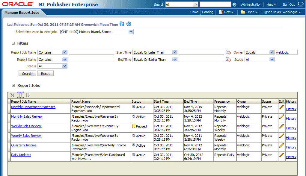

図5-1に、「レポート・ジョブの管理」ページを示します。
図5-1 「レポート・ジョブの管理」ページ
「レポート・ジョブの管理」ページ
「レポート・ジョブの管理」ページは、次の用途に使用します。
  • プライベート、共有およびパブリックなレポートの、将来スケジュールされているジョブと繰り返しジョブを表示します。
  • ジョブの時間表示に使用されるタイムゾーンを選択します。
  • 表示ページをリフレッシュして最近発行されたジョブを表示します。
  • レポート履歴にリンクして実行が完了したジョブの出力を表示します。
  • レポート・ジョブを編集します。
  • レポート・ジョブを削除します。
  • レポート・ジョブを一時停止または再開します。
  • ジョブ詳細を表示します。

5.3 レポート・ジョブの検索
レポート・ジョブを検索するには:
  1. 特定のジョブまたはジョブのグループを検索するための「フィルタ」基準の値を入力します。
  2. 「検索」をクリックします。フィルタ基準を満たすジョブが「レポート・ジョブ」表に表示されます。
    この表には、ジョブの一般情報とステータスが表示されます。
    列ヘッダーをクリックし、昇順または降順でソートするための上向きまたは下向き矢印を選択すると、その列で表がソートされます。
    ステータスの値は次のとおりです。
    • アクティブ - ジョブはスケジュール・イベントが発生すると実行されます。
    • 休止 - ジョブは一時停止しています。レポート・ジョブは、再開となるまでは再実行されません。休止ジョブは、フィルタ基準を使用して「一時停止」のジョブを検索すると表示されます。

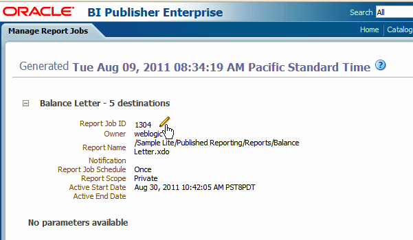

5.5 ジョブ詳細の表示
ジョブ詳細を表示するには:
  1. 「レポート・ジョブ名」をクリックして、ジョブの詳細ページを表示します。
  2. 各出力の配信情報を表示するには、出力名の横にある展開用のアイコンをクリックします。
  3. 「戻る」をクリックして「レポート・ジョブの管理」ページに戻ります。

5.9 ジョブの編集
ジョブを編集するには:
  1. 結果表でジョブの「編集」アイコンをクリックします。または、「レポート・ジョブ名」をクリックしてジョブの詳細ページを表示し、ジョブ名の横にある「編集」アイコンをクリックします。次の図を参照してください。
    ジョブの「編集」アイコン
  2. 「一般」、「出力」、「スケジュール」および「通知」の各タブを使用して、ジョブ詳細を編集します。
  3. 「ジョブの更新」をクリックして変更をジョブに保存します。または、編集したジョブを新しいジョブとして保存するために、「新規として発行」をクリックし、新しいジョブの名前を入力します。

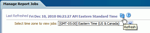

5.10 「レポート・ジョブの管理」ページのリフレッシュ
「レポート・ジョブの管理」ページをリフレッシュするには:
  1. 「レポート・ジョブの管理」ページをリフレッシュするには、図5-2に示すように、ページ上部にある「リフレッシュ」ボタンをクリックします。
    図5-2 「レポート・ジョブの管理」ページのリフレッシュ
    表示のリフレッシュ
