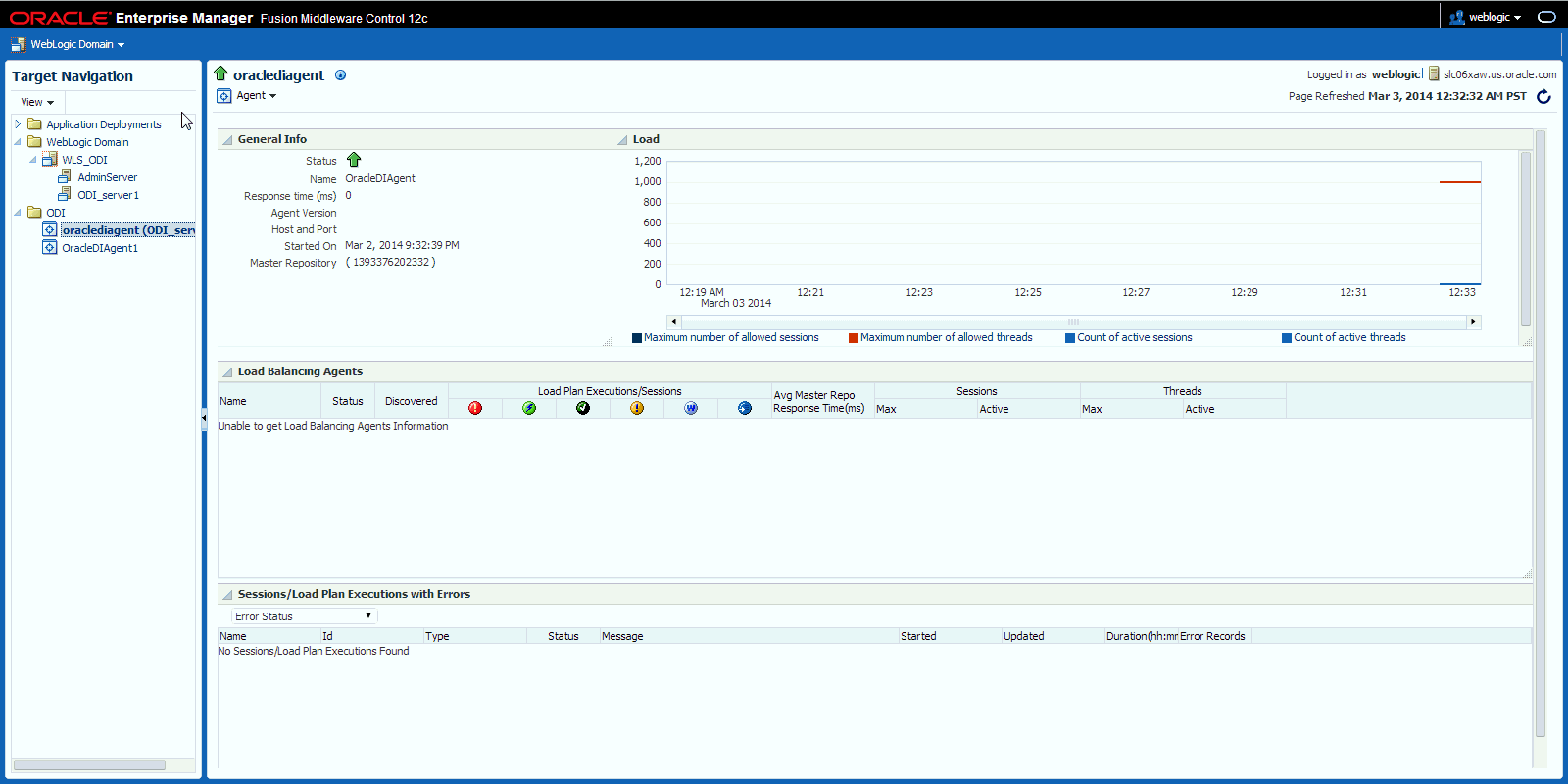

10.4 Oracle Enterprise Manager Fusion Middleware Control
Oracle Enterprise Manager Fusion Middleware Controlでは、様々なパフォーマンス・データおよび管理機能を、ファーム、クラスタ、ドメイン、サーバー、コンポーネントおよびアプリケーションの個別のWebベースのホームページに編成します。
Oracle Data Integratorには、Oracle Enterprise Manager Fusion Middleware Controlと統合するプラグインが用意されています。このプラグインを使用すると、Oracle Enterprise Manager Fusion Middleware ControlをODIコンソールとともに使用して、ODIエージェント、リポジトリ、セッションおよびロード計画実行に関する情報を取得できます。
このセクションでは、次のトピックについて説明します。
10.4.1 ODIプラグインによるOracle Fusion Middleware Controlの構成
Oracle Enterprise Manager Fusion Middleware Controlから、ODIメニュー項目を展開し、「デプロイメント」ペインでエージェント名をクリックします。
図10-2は、「デプロイメント」ペイン内のエージェントを示しています。
図10-2 Oracle Enterprise Manager Fusion Middleware Control内のODIコンソール
図10-2の説明が続きます
「図10-2 Oracle Enterprise Manager Fusion Middleware Control内のODIコンソール」の説明
注意:
エージェントが別のドメインに存在する場合、Oracle Enterprise ManagerをOracle Data Integratorコンソールで使用するには、最初にOracle Enterprise Managerの適切な資格証明ストア・エントリを作成する必要があります。詳細は、『Oracle Data Integratorのインストールと構成』のスーパーバイザ資格証明の指定に関する項を参照してください。
次のプロセスでドメインの検出が行われます。
  1. Oracle Enterprise Managerは、Oracle Data Integratorコンソールで宣言されたリポジトリ接続を解析し、このドメインで使用可能なすべてのマスター・リポジトリへの接続を試行して、それらのステータスとエージェント・リストを取得します。エージェントまたはリポジトリは、停止している場合でもOracle Enterprise Managerに表示されます。
  2. ドメイン上のすべてのエージェントがステータスとともにドメインに表示され、通知の投稿が開始されます(開始されている場合)。
注意:
Oracle Enterprise Managerが検出したURLとは異なるURLを使用して、Oracle Enterprise ManagerをOracle Data Integratorコンソールまでドリルダウンさせるには、このURLをOracle Enterprise Managerで再構成する必要があります。再構成は必須ではありませんが、Oracle Data IntegratorコンソールへのHTTPロード・バランシングにファイアウォールを使用している場合は必要になることがあります。
