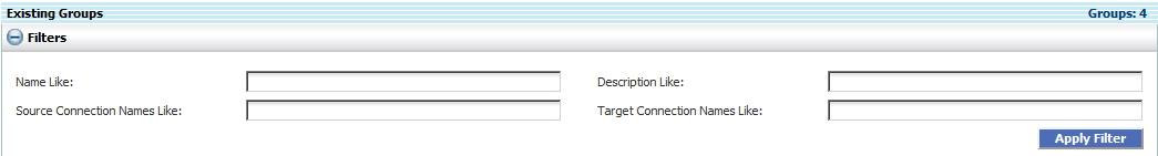

「フィルタ」をクリックしてオプションを展開します。フィルタには、通常は(常にではない)リストの列に対応するテキスト・ボックスが表示されます。たとえば、リストに「名前」列および「説明」列が含まれる場合、フィルタ・ボックスは「名前が次と相似」および「説明が次と相似」になります。テキスト・ボックスではなくドロップダウン選択リストが表示される場合もあります。
図filters_open.jpgの説明が続きます
文字列に基づいてフィルタを使用する場合、ワイルドカードは不要です。文字列を含むオブジェクトが返されます。たとえば、文字列"test"は、"test1"、"latest"、"already_tested"などを返します。検索では、大/小文字は区別されません。
