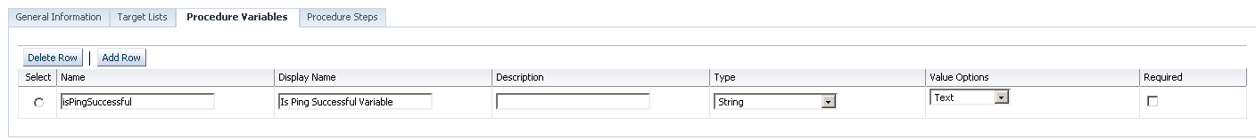

50.3 実行時にデプロイメント・プロシージャ変数に値を割り当てるためのワークフロー例
Enterprise Manager 12.1.0.3 (パッチ・セット2)以上では、PAF機能ドメイン内のコマンド・ブロックを使用する新しい機能が導入されています。コマンド・ブロックは、ホストで実行中のスクリプトにより出力ストリームに印刷される必要のある一連の文字列です。次の形式に従います。
<commandBlock>
<executeProc name="MGMT_PAF_UTL.UPDATE_RUNTIME_DATA">
<scalar>%job_execution_id%</scalar>
<scalar>${data.<DP_VARIABLE_NAME>}</scalar>
<scalar><DP_VARIABLE_VALUE></scalar>
</executeProc>
</commandBlock>
Where,you need to enter the values for <DP_VARIABLE_NAME> and <DP_VARIABLE_VALUE>
Example:
In the following example, isPingSuccessful is the DP variable, and true is the value.
print '$$$--*$$';
print '<commandBlock>';
print '<executeProc name="MGMT_PAF_UTL.UPDATE_RUNTIME_DATA"> ';
print '<scalar>%job_execution_id%</scalar> ';
print '<scalar>${data.isPingSuccessful}</scalar> ';
print '<scalar>true</scalar> ';
print '</executeProc>';
print '</commandBlock>';
print '$$$*--$$';
任意の言語(シェル、Perlなど)を使用して、ホストで実行するスクリプトを記述できます。前述のコマンド・ブロックを出力ストリームに印刷できるかぎり、プロシージャ変数は更新されます。
この機能を使用すると、ランタイム時にプロシージャで宣言された変数の値を更新できます。また、コマンド・ブロック機能を使用すると、リモート・マシン(エージェント)から生成された出力の自動後処理の実行が可能になり、この出力はOMSにアップロードされてジョブ・システムで処理されます。PAFでは、この機能を使用して、コマンド・ブロック形式の出力を持つプロシージャ内のステップを定義できます。コマンド・ブロック内では、SQLプロシージャを起動して、プロシージャ変数に値を割り当てることができます。
注意:
実行時にコマンド・ブロックを使用してプロシージャで宣言された変数を更新できるのは、ディレクティブ・ステップ、コンポーネント・ステップおよびジョブ・ステップのみです。
次の例に、ターゲットでコマンドを実行して、ランタイム時にプロシージャの変数を更新する方法を示します。この例では、プロシージャのディレクティブ・ステップを使用して、pingコマンドをホストで実行します。pingコマンドが成功すると、ディレクティブはプロシージャの値をtrueに設定します。失敗すると、ディレクティブはプロシージャの値をfalseに設定します。
proc_workflow_example.gifについては前後の文で説明しています。
次に示すのは、高レベルのステップです。
表50-2 ランタイム時の変数値の割当て
ステップ 詳細
手順1
ローカル・ホストで、TestPingAndSetDPVariable.plという名前のPerlファイルを作成します。詳細は、第50.3.1項を参照してください。
手順2
Perlスクリプトをソフトウェア・ライブラリにアップロードします。手順の詳細なリストについては、第50.3.2項を参照してください。
手順3
変数isPingSucessfullを追加するプロシージャと、コマンド・ブロックの印刷と前の手順で作成したディレクティブのコールを行ういくつかのプロシージャ・ステップを作成します。詳細は、第50.3.3項を参照してください。
手順4
プロシージャを実行します。詳細は、第50.3.4項を参照してください。
手順5
変数の詳細を確認します。詳細は、第50.3.5項を参照してください。

50.3.3 ステップ3: デプロイメント・プロシージャの作成
プロシージャを作成するには、次の手順に従います。
  1. Cloud Controlで、「エンタープライズ」メニューから「プロビジョニングとパッチ適用」を選択し、「プロシージャ・ライブラリ」をクリックします。
  2. 「プロシージャ・ライブラリ」ページでメニューから、「新規作成」を選択し、「実行」をクリックします。

  4. 「新規プロシージャの作成」ページで、「プロシージャ変数」をクリックします。「行を追加」をクリックし、次の詳細を入力します。
    proc_var.gifについては前後の文で説明しています。
