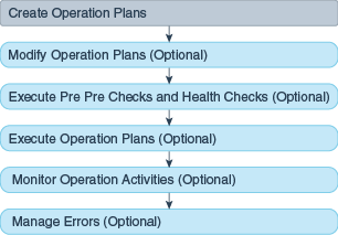

Oracle Site Guard操作計画には、障害時リカバリ・アクティビティで実行する必要のある手順が含まれます。操作計画では、手順の定義に加えて、手順のシリアルまたはパラレルの実行、エラー時の手順の無視または再試行などの概念もサポートされます。
図5-1は、Oracle Site Guard操作を管理するためのロードマップを示します。オプションとマークされている手順は、サイト・トポロジと操作計画でその構成が必要な場合に必要となります。ただし、ほとんどのエンタープライズ・デプロイメントは大規模なため、通常、図に示されているすべての構成手順が必要になります。
図5-1 Oracle Site Guard操作のワークフロー
図5-1については周囲のテキストで説明しています。

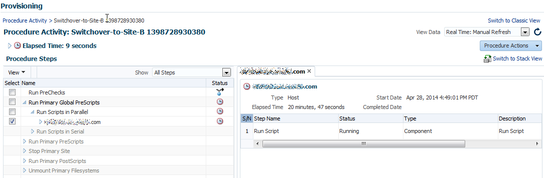

  4. 「プロシージャ・アクティビティ」表で、監視する操作のアクティビティの名前をクリックします。
    その操作の「プロシージャ・アクティビティ」ページが表示されます。図5-2を参照してください。
    図5-2 Enterprise Manager Cloud Controlコンソールでの操作アクティビティの表示
    周囲のテキストで図5-2を説明しています。

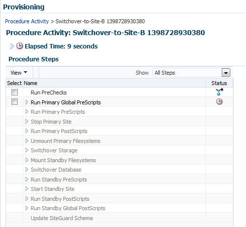

  5. 最上位手順の隣のドロップダウン記号をクリックして、サブ手順を表示します。アクティビティの手順が階層として表示されます。図5-3を参照してください。

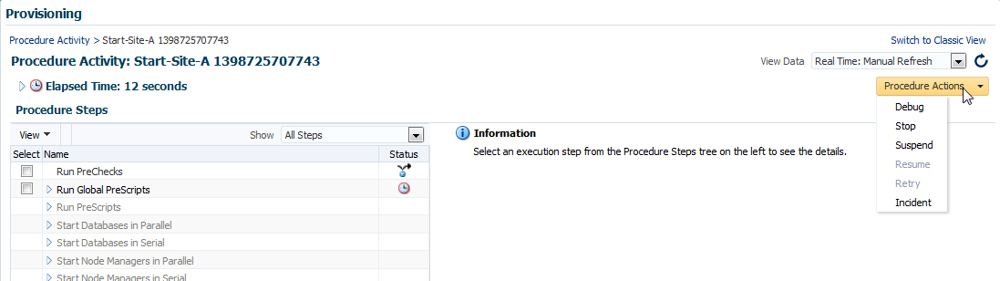

5.6.1.2 操作の一時停止、再開または停止
進行中の操作を一時停止し、後で再開できます。再開する必要のない操作を停止することもできます。次の手順に従います。
  1. EM_SG_ADMINISTRATORロール権限を使用してEnterprise Managerにログインします。
  2. 「エンタープライズ」メニューで、「プロビジョニングとパッチ適用」、「プロシージャ・アクティビティ」を順にクリックします。「プロビジョニング」ページが表示されます。
  3. 「プロシージャ・アクティビティ」表で、監視する操作の名前をクリックします。
  4. ページの右側にある「プロシージャ・アクション」をクリックします。
  5. ドロップダウン・メニューからアクションをクリックします。図5-4を参照してください。

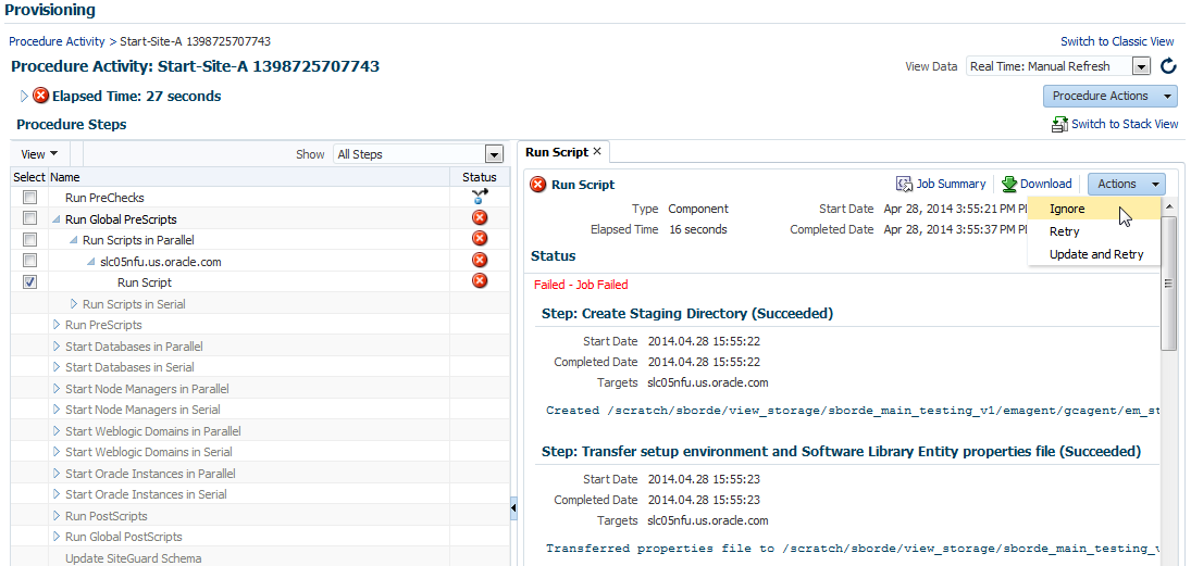

Oracle Site Guardでは、Enterprise Manager Cloud Controlデプロイメント・プロシージャ・フレームワークを使用して、リモート・ホストでの障害時リカバリ操作が編成されます。フレームワークでは、エラー・モードを介してエラー管理が行われます。
操作計画の実行時に検出されたエラーは、様々な方法で管理されます。Oracle Site Guardには、個々の手順でエラー・モードを定義するオプションが用意されており、手順を有効化または無効化することもできます。たとえば、操作手順が「エラー時に停止」のエラー・モードに関連付けられている場合、操作はその手順の実行中にOracle Site Guardにより停止させられます。
その手順を再試行し、操作を続行するには、次の手順を完了します。
  3. 「プロシージャ・アクティビティ」表で、変更する操作の名前をクリックします。
  4. 最上位手順の隣のドロップダウン記号をクリックして、サブ手順を表示します。アクティビティの手順が階層として表示されます。手順の階層で、エラーが検出された手順にたどり着くまでドロップダウン記号をクリックします。
    図5-5を参照してください。
    図5-5 ステータスの詳細
    図5-5については周囲のテキストで説明しています。
  5. 手順を選択し、「アクション」をクリックします。ドロップダウン・メニューが表示されます。
  6. ドロップダウン・メニューから、このエラーを管理するためにOracle Site Guardで実行するアクションをクリックします。
    • エラーを無視し、計画の他の手順を続行するには、「無視」をクリックします。
    • 手順を再実行するには、「再試行」をクリックします。
    • この手順のパラメータを更新して手順を再実行するには、「更新と再試行」をクリックします。
