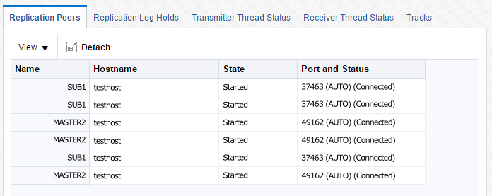

レプリケーション・ピア
図13-4 「レプリケーション・ピア」リージョン
図13-4の説明が続きます
「図13-4 「レプリケーション・ピア」リージョン」の説明
「レプリケーション・ピア」表は、データベースが送信者のロールであるか受信者のロールであるかにかかわらず、すべてのデータベースで共通です。この表にはデータベースのピアのリストが表示されます。
「レプリケーション・ピア」表では、TTReplication.ReplicationPEERSレプリケーション表の値が使用されます。ttRepAdmin -showstatusユーティリティを使用して、これらの値を表示することもできます。TTReplication.ReplicationPEERSレプリケーション表の詳細は、『Oracle TimesTen In-Memory Databaseシステム表およびビュー・リファレンス』のTTReplication.ReplicationPEERSに関する項を参照してください。ttRepAdminユーティリティの詳細は、『Oracle TimesTen In-Memory Databaseリファレンス』のttRepAdminに関する項を参照してください。

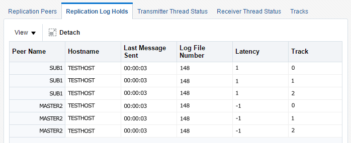

レプリケーション・ログの保持
図13-5 「レプリケーション・ログ・ホールド」リージョン
図13-5の説明
「図13-5 「レプリケーション・ログ・ホールド」リージョン」の説明
「レプリケーション・ログの保持」表には、他のデータベースにトランザクションをレプリケートしたデータベースの情報が表示されます。表は、レプリケーション・ログの保持を示しています。
「レプリケーション・ログ・ホールド」表では、ttLogHolds組込みプロシージャの値が使用されます。ttLogHoldsユーティリティの詳細は、『Oracle TimesTen In-Memory Databaseリファレンス』のttLogHoldsに関する項を参照してください。

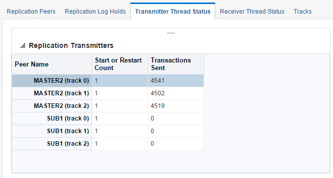

送信者スレッド・ステータス
「送信者スレッド・ステータス」タブには、このTimesTenデータベースの送信者スレッドの詳細リストおよびステータスが表示されます。このタブには、他のデータベースにトランザクションをレプリケートしたデータベースの情報が移入されます。このタブは次の2つのリージョンに分かれています。
レプリケーション送信者
図13-6 「レプリケーション送信者」リージョン
図13-6の説明が続きます
「図13-6 「レプリケーション送信者」リージョン」の説明
「レプリケーション送信者」表には、他のデータベースにトランザクションをレプリケートしたデータベースの情報が表示されます。表は、データベースの発信者スレッドのステータスを示しています。
「レプリケーション送信者」表では、ttRepAdmin -showstatusユーティリティの値が使用されます。ttRepAdminユーティリティの詳細は、『Oracle TimesTen In-Memory Databaseリファレンス』のttRepAdminに関する項を参照してください。

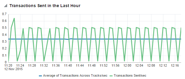

送信者トラックをクリックして、そのトラックで送信されたトランザクションの数を確認します。過去1時間に送信したトランザクションの数は、「過去1時間に送信したトランザクション」リージョンに表示されます。「過去1時間に送信したトランザクション」リージョンの詳細は、「過去1時間に送信したトランザクション」を参照してください。
過去1時間に送信したトランザクション
図13-7 「過去1時間に送信したトランザクション」リージョン
図13-7の説明が続きます
「図13-7 「過去1時間に送信したトランザクション」リージョン」の説明
「過去1時間に送信したトランザクション」リージョンでは、1秒当たりの指定した送信者トラックについて送信されたトランザクションの数および送信者トラックごとに送信されたトランザクションの平均数が折れ線グラフを使用して表示されます。

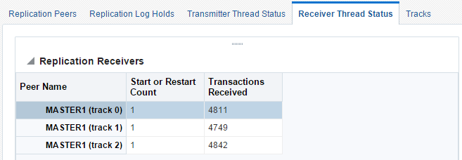

「受信者スレッド・ステータス」タブには、このTimesTenデータベースの受信者スレッドの詳細リストおよびステータスが表示されます。このタブには、他のデータベースからトランザクションを受信したデータベースの情報が移入されます。このタブは次の2つのリージョンに分かれています。
レプリケーション受信者
図13-8 「レプリケーション受信者」リージョン
図13-8の説明が続きます
「図13-8 「レプリケーション受信者」リージョン」の説明
「受信者スレッド・ステータス」表には、他のデータベースからトランザクションを受信したデータベースの情報が表示されます。表はデータベースの受信者スレッドのステータスを示しています。
「レプリケーション受信者」表では、ttRepAdmin -showstatusユーティリティの値が使用されます。ttRepAdminユーティリティの詳細は、『Oracle TimesTen In-Memory Databaseリファレンス』のttRepAdminに関する項を参照してください。

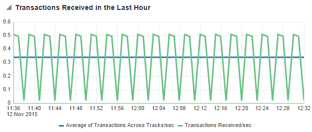

受信者トラックをクリックして、そのトラックで受信されたトランザクションの数を確認します。過去1時間に受信したトランザクションの数は、「過去1時間に受信したトランザクション」リージョンに表示されます。「過去1時間に受信したトランザクション」リージョンの詳細は、「過去1時間に受信したトランザクション」を参照してください。
過去1時間に受信したトランザクション
図13-9 「過去1時間に受信したトランザクション」リージョン
図13-9の説明が続きます
「図13-9 「過去1時間に受信したトランザクション」リージョン」の説明
「過去1時間に受信したトランザクション」リージョンでは、1秒当たりの指定した受信者トラックについて受信されたトランザクションの数および受信者トラックごとに受信されたトランザクションの平均数が折れ線グラフを使用して表示されます。

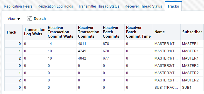

トラック
図13-10 「トラック」タブ
図13-10の説明が続きます
「図13-10 「トラック」タブ」の説明
「トラック」タブでは、各トラックに関するパフォーマンス情報が表を使用して表示されます。この情報は、トランザクションのボトルネックの位置を特定するのに役立つことがあります。
