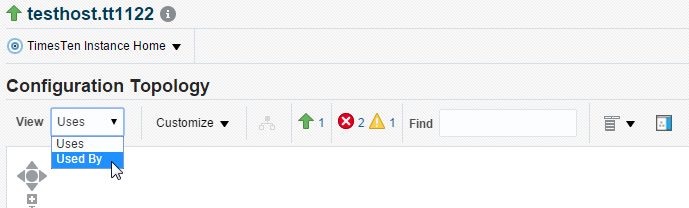

  1. 「ビュー」ドロップダウン・リストから、ビュー・タイプを選択します。
  • 使用
    このビューを使用すると、選択したターゲットが依存するターゲットを確認しやすくなります。ターゲットに問題がある場合、ターゲットが依存する別のターゲットに問題の原因があるかどうかを確認する上でこのビューが役に立ちます。これはデフォルトのビューです。
  • 使用者
    このビューには、選択したターゲットに依存するターゲットが表示されます。これは、特定のTimesTenインスタンスと関連付けられているTimesTenデータベースの特定のTimesTenメトリックを表示するといった場合に使用すると便利です。
トポロジ・ページが選択したビュー・タイプでリフレッシュされます。

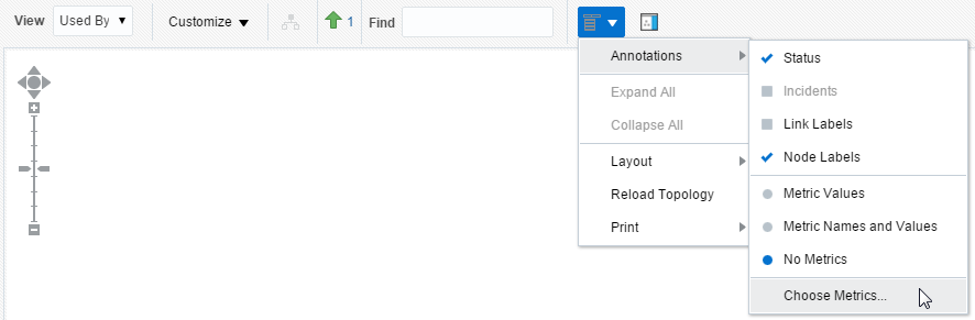

  1. 「オプション」メニューから、「注釈」、「メトリックの選択」の順に選択します。
    図15-2 「メトリックの選択」の選択
    図15-2の説明が続きます
    「図15-2 「メトリックの選択」の選択」の説明

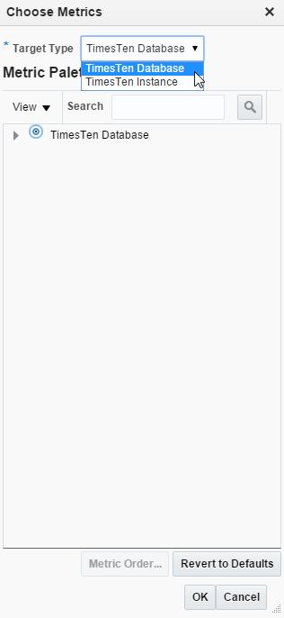

    「メトリックの選択」ダイアログが表示されます。*「ターゲット・タイプ」ドロップダウン・リストを探します。
  2. *「ターゲット・タイプ」ドロップダウン・リストから、ビュー・タイプを選択します。
    • TimesTenデータベース
      このターゲット・タイプを使用すると、TimesTenデータベース・ターゲットに固有のメトリックを選択できます。TimesTenデータベースのメトリックの詳細は、「TimesTenデータベースのメトリックの表示」を参照してください。
    • TimesTenインスタンス
      このターゲット・タイプを使用すると、TimesTenインスタンス・ターゲットに固有のメトリックを選択できます。TimesTenインスタンスのメトリックの詳細は、「TimesTenインスタンスのメトリックの表示」を参照してください。
    図15-3 ターゲット・タイプの選択
    図15-3の説明が続きます
    「図15-3 ターゲット・タイプの選択」の説明
    メトリック・グループの名前を検索します。

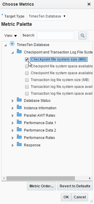

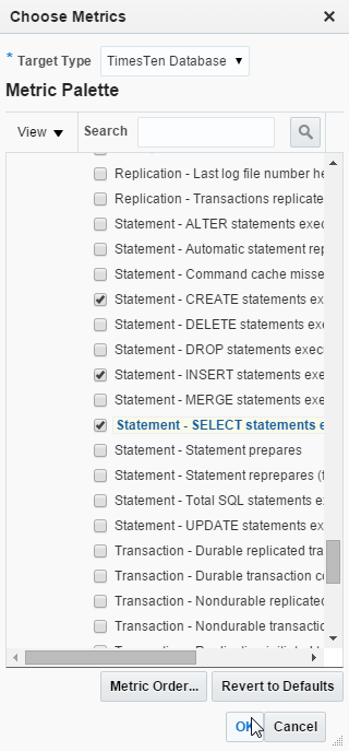

  3. メトリック・グループを開き、メトリックの名前をクリックします。
    図15-4「メトリックの選択」ダイアログ
    図15-4の説明が続きます
    「図15-4「メトリックの選択」ダイアログ」の説明
    監視するメトリックをすべて追加するまでこのステップを繰り返します。「メトリック順序」ボタンを探します。

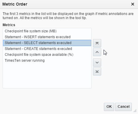

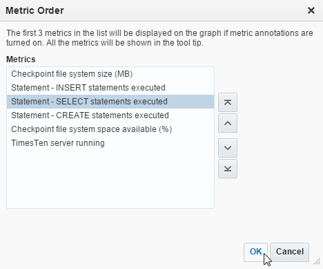

  4. 「メトリック順序」をクリックします。
    図15-5 「メトリック順序」をクリック
    図15-5の説明が続きます
    「図15-5 「メトリック順序」をクリック」の説明
    「メトリック順序」ダイアログが表示されます。リストの最初の3つのメトリックがEnterprise Managerターゲットごとにトポロジ・ページに表示されます。その他のメトリックはEnterprise Managerターゲットのツールチップに表示されます。
  5. メトリック・リストの右側にある矢印を使用してメトリックを整理します。
    図15-6 メトリックの整理
    図15-6の説明が続きます
    「図15-6 メトリックの整理」の説明
    「OK」ボタンを探します。
  6. 「OK」をクリックします。
    図15-7 「OK」をクリック
    図15-7の説明が続きます
    「図15-7 「OK」をクリック」の説明
    「メトリック順序」ダイアログが閉じます。「メトリックの選択」ダイアログで「OK」ボタンを探します。
  7. 「OK」をクリックします。
    図15-8 「OK」をクリック
    図15-8の説明が続きます
    「図15-8 「OK」をクリック」の説明

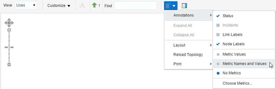

  8. 「オプション」メニューから、「注釈」、「メトリックの名前および値」の順に選択します。
    図15-9 「メトリックの名前および値」の選択
    図15-9の説明が続きます
    「図15-9 「メトリックの名前および値」の選択」の説明
    トポロジ・ページがリフレッシュされます。
ターゲットについて構成した上位3つのメトリックが表示されています。ターゲットの上にカーソルを置いてポップアップの「詳細」リンクをクリックすると、特定のターゲットについて構成したメトリックがすべて表示されます。
