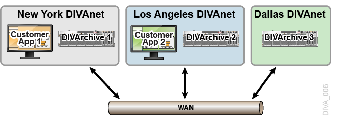

다음 그림은 뉴욕, LA 및 달라스 세 개의 사이트에 배치된 일반적인 DIVAnet 예를 보여줍니다. 이 예에서 뉴욕에 있는 응용 프로그램은 LA 및 달라스에서 자산(그리고 뉴욕에 있는 기존 자산)을 확인하고 복사할 수 있습니다. 또한 LA에 있는 응용 프로그램은 뉴욕 및 달라스에서 자산을 확인하고 복사할 수 있습니다. 달라스 사이트에서는 실행되는 응용 프로그램이 없습니다.
세 개의 사이트가 포함된 사이트 연결 예
이 배치를 실현하기 위해서는 사이트에 대해 원격 액세스를 구성합니다. 달라스는 지원할 로컬 클라이언트가 없으므로, 이러한 시나리오를 보여주는 훌륭한 예입니다. 여기에서는 달라스가 뉴욕에 연결된 방식을 확인할 수 있습니다. 그런 다음 클라이언트 액세스를 위해 사이트를 구성하는 방법을 살펴보고, 뉴욕 및 LA를 조사하고, 이러한 사이트가 연결된 방식을 확인합니다.

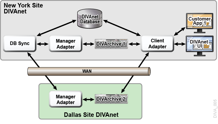

다음 그림은 전체 DIVAnet 구성을 포함하는 뉴욕 사이트(원격 액세스 및 로컬 클라이언트 액세스)와 원격 액세스만 구성되는 달라스 사이트의 예를 보여줍니다. 달라스 사이트에서는 실행되는 DIVAnet 서비스가 ManagerAdapter 서비스 하나만 있습니다. DIVArchive는 다른 사이트와 올바르게 상호 작용할 수 있도록 구성되어 있습니다.
두 사이트가 포함된 원격 액세스 예

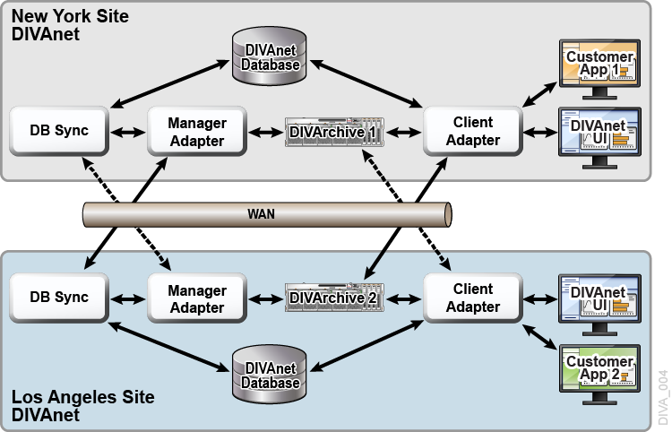

다음 그림에서는 뉴욕 및 LA 사이트가 모두 전체 DIVAnet 워크플로우 처리를 위해 구성됩니다. LA 응용 프로그램은 LA의 ClientAdapter에 직접 연결할 수 있습니다. 이렇게 하면 필요에 따라 뉴욕에서 컨텐츠를 검색할 수 있습니다. 로컬 DIVAnet 데이터베이스는 한 사이트에서 다른 사이트로의 연결이 끊기더라도 사이트 간 전역 자산 뷰를 제공합니다. 충분한 권한이 부여된 경우, LA의 DIVAnetUI 사용자는 뉴욕에서 LA로 컨텐츠를 복사할 수 있으며, 뉴욕에서 컨텐츠를 삭제할 수도 있습니다.
두 사이트가 포함된 로컬 클라이언트 액세스 예
뉴욕의 ClientAdapter에 원격으로 연결되도록 Customer App 2를 구성하는 것이 기술적으로 가능하지만, 이러한 구성은 더 나은 가용성, 보안 및 감사 성능을 제공하는 경우가 많습니다. 특히 안정적이지 않거나 느린 WAN 링크에서는 성능과 확장성도 향상되는 경우가 많습니다.
