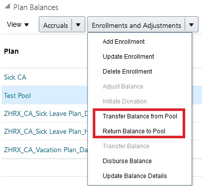

HR担当者が就業者を手動で登録し、寄付を追加する方法を次に示します:
  1. 「自分のクライアント・グループ」 > 「休暇欠勤」 > 「休暇欠勤レコード」をクリックします。
  2. プール・プランに登録する必要がある就業者を検索して選択します。
  3. 「プラン加入」セクションで、「登録および調整」をクリックし、「バランスをプールから移動」をクリックします。
  4. 寄付する日付と金額を選択します。
  5. 「送信」をクリックします。
就業者が資格を失うか、付与された時間を会社のポリシーに指定されている期間内に使用しないと、就業者のプール・プラン登録の残りのバランスを寄付プールの基金にHR管理者が手動で戻すことができます。 これを行うには、「登録および調整」 > 「バランスをプールに戻す」をクリックします。

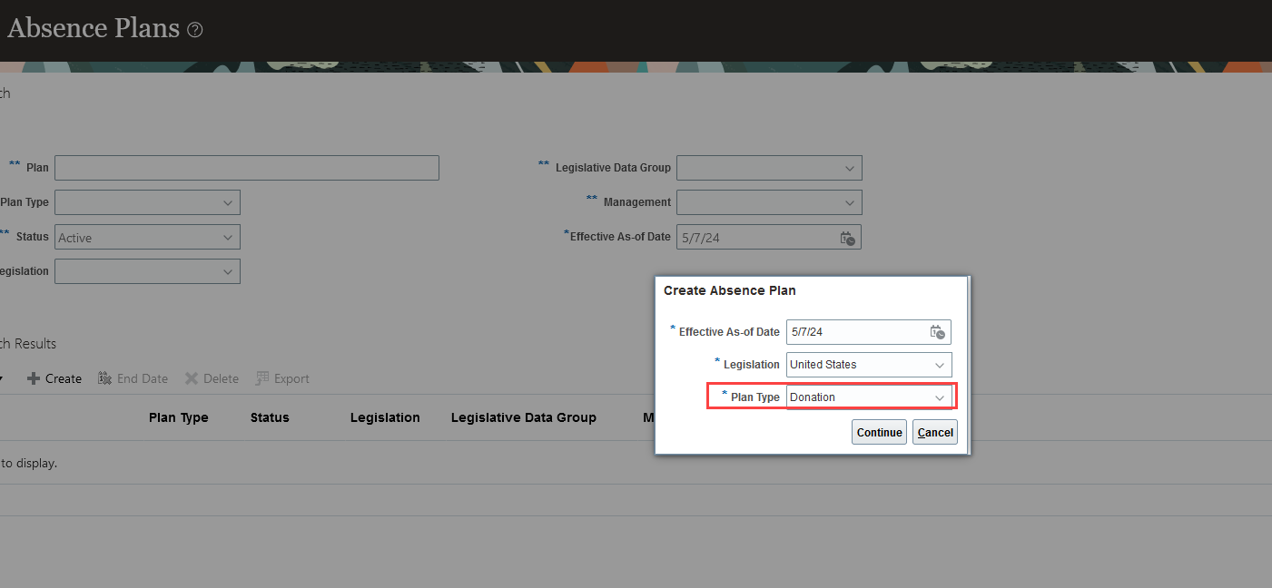

プールの寄付を有効にするには、まず「寄付」プラン・タイプの休暇欠勤プランを作成する必要があります。
寄付プランの作成
寄付プランの作成

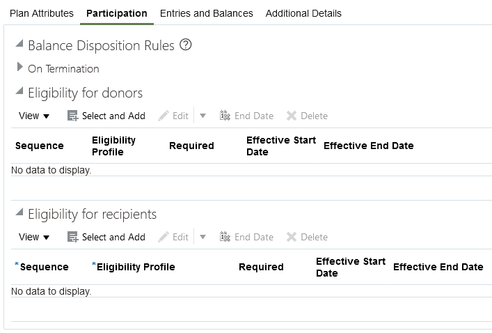

次に、「加入」タブで、寄付者と受領者の両方の適格基準を構成する必要があります。
休暇欠勤プラン設定ページの「加入」タブ
休暇欠勤プラン設定ページの「加入」タブ
