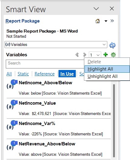

「変数」パネルの「オプション」メニューの新しい「すべて強調表示」アクションを使用して、ドックレット内のすべての変数のすべてのインスタンスをすばやく表示できるようになりました。
ドックレットを開き、オプションでチェックアウトします。 すべての変数を強調表示するためにドックレットをチェックアウトする必要はありません。
レポート・センターのドロップダウン・メニューから、「変数」を選択します。 次に、「オプション」ドロップダウン・メニューから「すべて強調表示」を選択します:
「オプション」メニューが表示された「変数」パネル

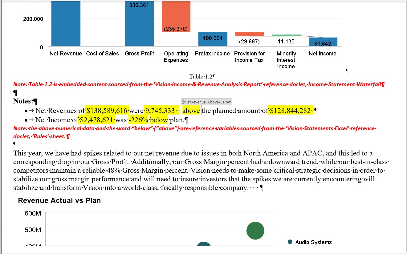

以下の例では、「財務」を使用しています - サンプルVisionアプリケーションの収益レポート・ドックレット。 「すべて強調表示」を選択すると、「ノート」見出しの下に強調表示された変数が表示されます。 ドックレットで「NetRevenue_Above/Below」変数が選択され、その特定の変数名が表示されます。
tbd
「すべて強調表示」処理を選択した後のドックレット
「オプション」メニューの「すべて強調表示解除」アクションを使用して、ドックレット内のすべての変数から強調表示を削除します。
すべての変数が強調表示されているときに個々の変数から強調表示を削除するには、「変数」パネルのリストから変数を選択し、個々の変数の「その他のアクション」メニューから「強調表示しない」アクションを選択します。
