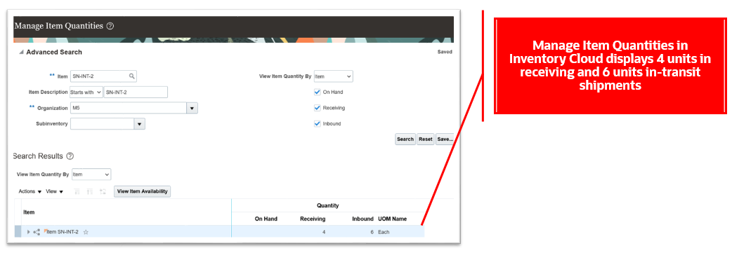

Oracle Inventory Managementで作成された移動中出荷およびその受入
Oracle Inventory Managementの「品目数量の管理」の移動中出荷および受入の表示

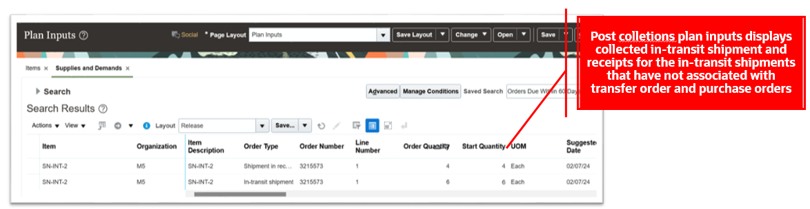

- 「供給」エンティティとして「転送オーダー」を選択し、「ネット・チェンジ」または「Targetedターゲット」収集タイプを選択します。
- 「プラン入力」作業領域で、収集されたデータをレビューします。
収集された移動中出荷および受入の「プラン入力」での表示
