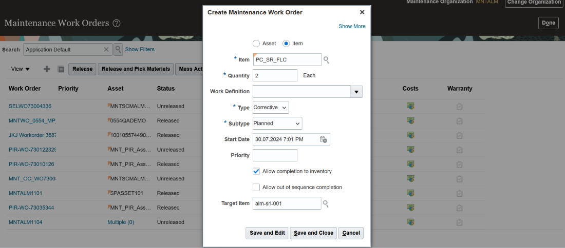

このためには、品目の保守作業オーダーを作成し、変換する資産の数量を入力し、作業オーダーの完了時に現在の関連品目の変更先にするターゲット品目を指定する必要があります。
保守作業オーダーの作成後に表示される「保守作業オーダーの作成」ウィンドウのスクリーンショットを次に示します。 このウィンドウで、「品目」オプションを選択し、複数の資産を変換する必要があるため、その数量を入力し、作業オーダー・タイプを選択し、開始日を指定して、ターゲット品目を選択します。 「保存して編集」をクリックします。
複数資産の変換作業オーダーの作成

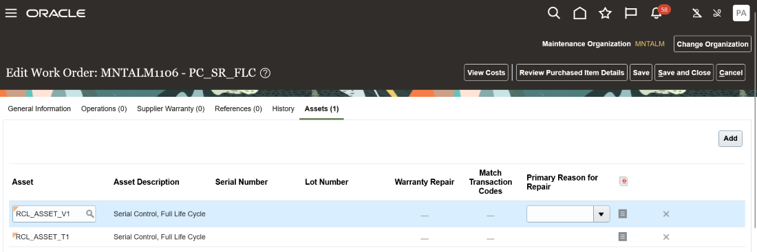

「保存して編集」をクリックすると、「作業オーダーの編集」ページが表示されます。 このページで、「資産」タブに移動し、「追加」をクリックして、別の品目番号に変換する必要がある資産を追加します。 資産が追加された「作業オーダーの編集」ページのスクリーンショットを次に示します。
変換作業オーダーの編集- 複数資産

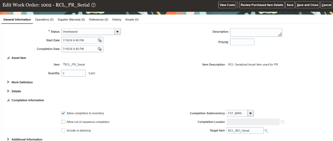

次に、次のスクリーンショットに示すように、「作業オーダーの編集」ページの「一般」タブの「完了情報」ヘッダーの「在庫に対する完了の許可」チェック・ボックスを選択します。 変更を保存します。
変換して在庫に完了 - 複数資産
