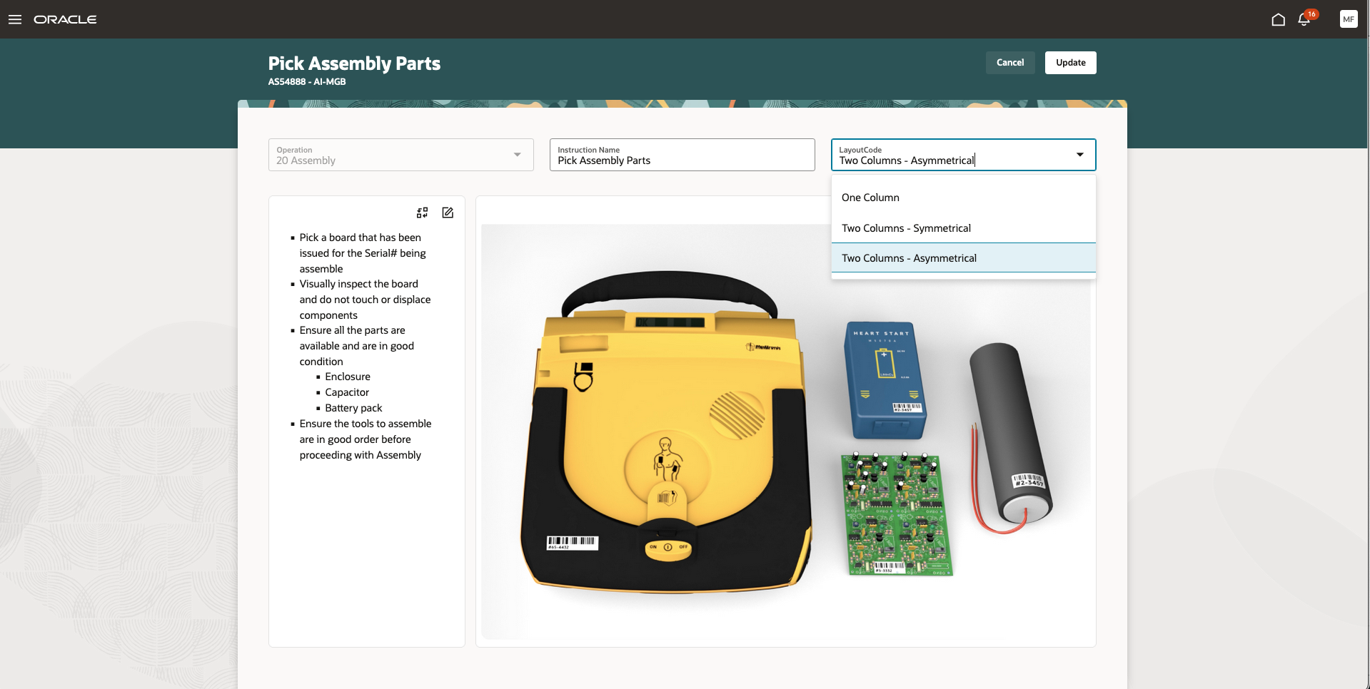

この更新では、ワークステーションで生産を実行するときに、生産オペレータに操作をガイドする作業指示タスクを作成できます。 作業定義にRedwoodユーザー・エクスペリエンスを使用して、作業オーダー工程の一連の作業指示を定義できます。 ページ・レイアウト・テンプレートを使用すると、各作業指示の埋込みイメージまたはPDFファイルを含むテキストを表示できます。 次に、作業指示を一連のタスクにマップします。

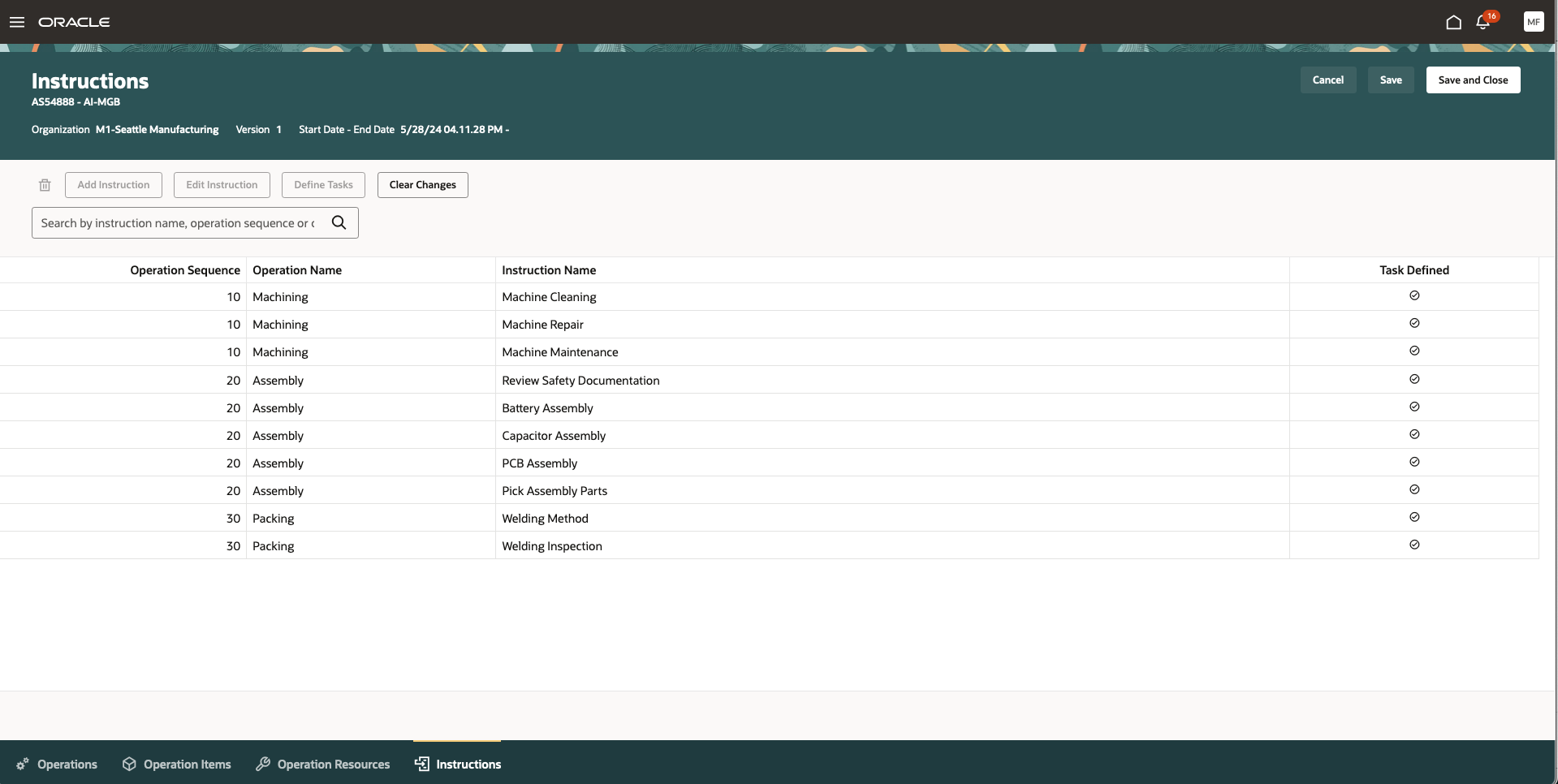

「指示」タブ: 作業定義工程の指示の作成
リッチ・テキスト、イメージまたはPDFを使用した指示レイアウトの作成

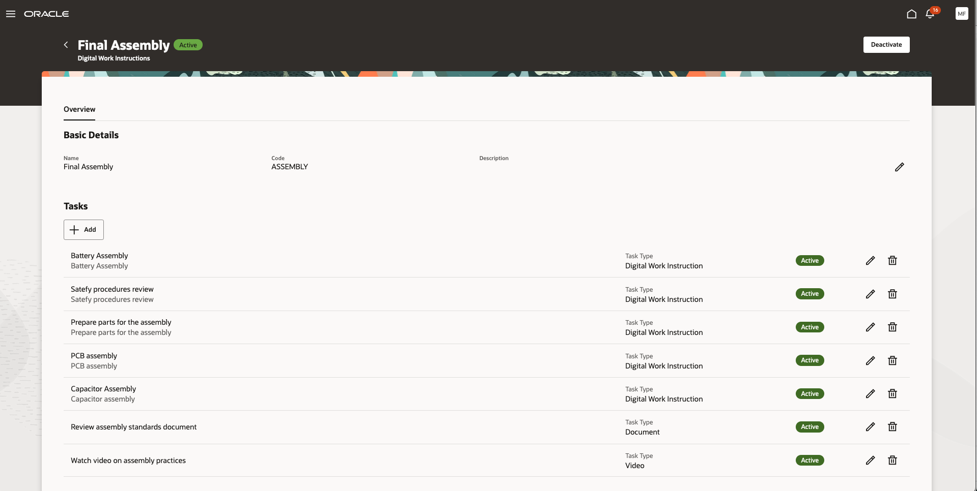

指示またはその他のタスク・タイプを使用したタスクの作成
作業定義を使用する作業オーダーが生産用にリリースされると、工場ワーカーは、工程実行のためにオペレータ・ワークベンチを介してこれらの作業指示を表示できます。

- オペレータ・ワークベンチに作業指示を表示するには、作業指示をタスクに関連付ける必要があります。 別の作業定義工程からコピーされた作業定義工程の作業指示についても同様の操作を実行する必要があります。
