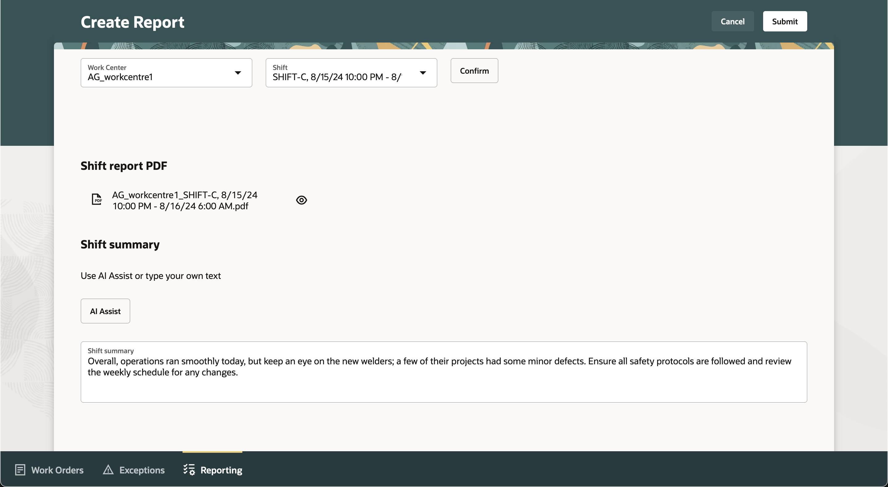

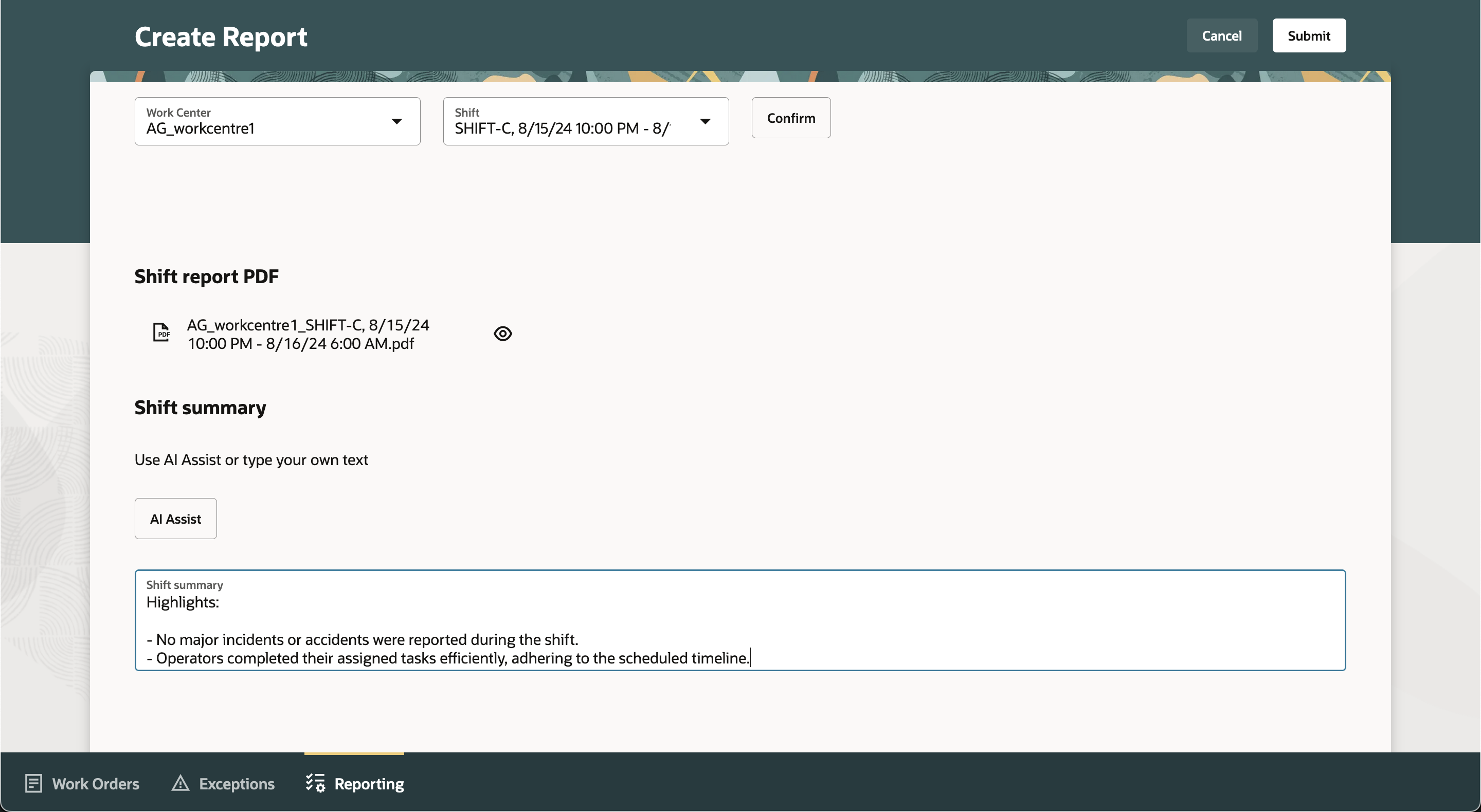

生産監督者は、シフト・アクティビティを記録し、ワーク・センター内のすべてのワークステーションの処理を要約した連結レポートを作成する必要があります。 この更新では、生産監督者ワークベンチからシフト・レポートを作成するときに、AI支援を使用してシフト要約を生成できます。 シフト要約では、ワーク・センターのすべてのワークステーションでオペレータが作成したシフト・ハンドオフ・ノートが自動的に連結されます。 要約では、シフトのハイライトおよび注意が必要な要点とともに、情報が読みやすい形式で並べられます。 最終的なシフト・レポートをAI支援シフト要約に保存する前に、コメントを追加することもできます。
AI支援を起動する前の監督者のコメント
AI支援を起動する前の監督者のコメント
ノートおよび例外からの内容を含むAI生成要約
監督者は、複数のワークステーションからノートを手動で収集して照合する必要がなくなりました。 連結シフト要約を使用すると、シフト間の明確なコミュニケーションが容易になり、スムーズな引継ぎが可能になります。
