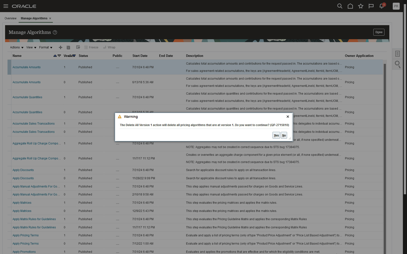

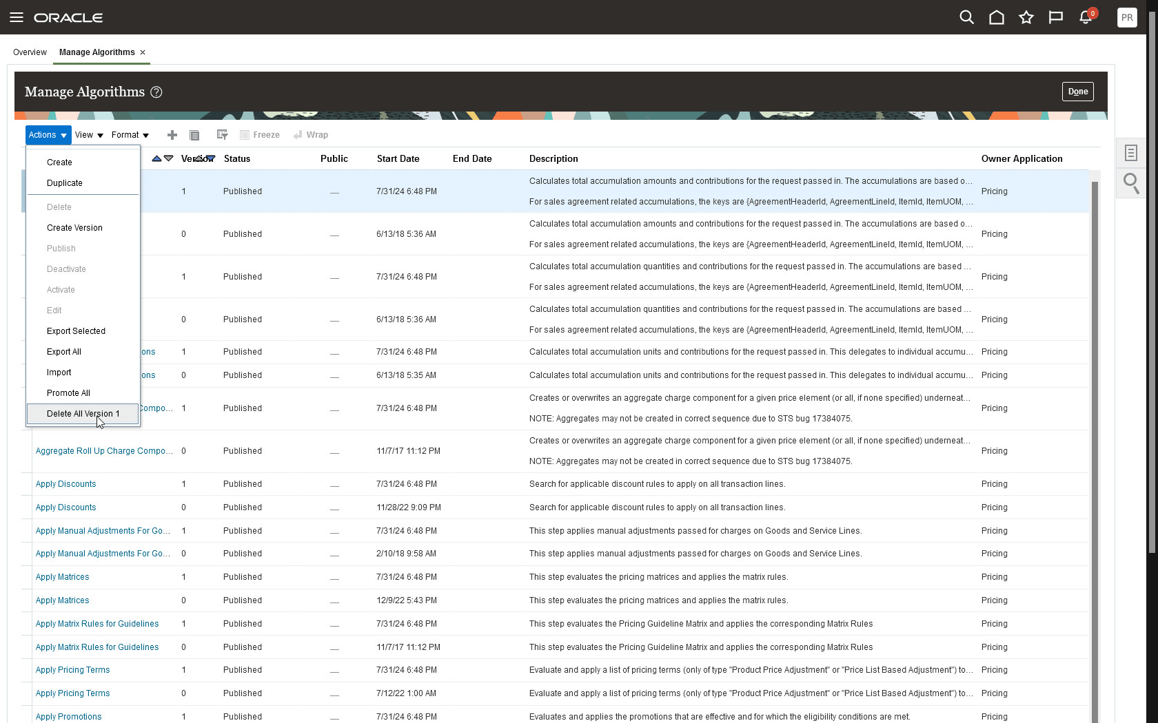

アルゴリズムがバージョン0またはバージョン1であることを確認し、「処理」 > 「すべてのバージョン1を削除」をクリックします。
「すべてのバージョン1を削除」処理を選択
処理を実行し、「はい」をクリックします:
バージョン1アルゴリズムの削除を続行
バージョン1アルゴリズムの削除を続行

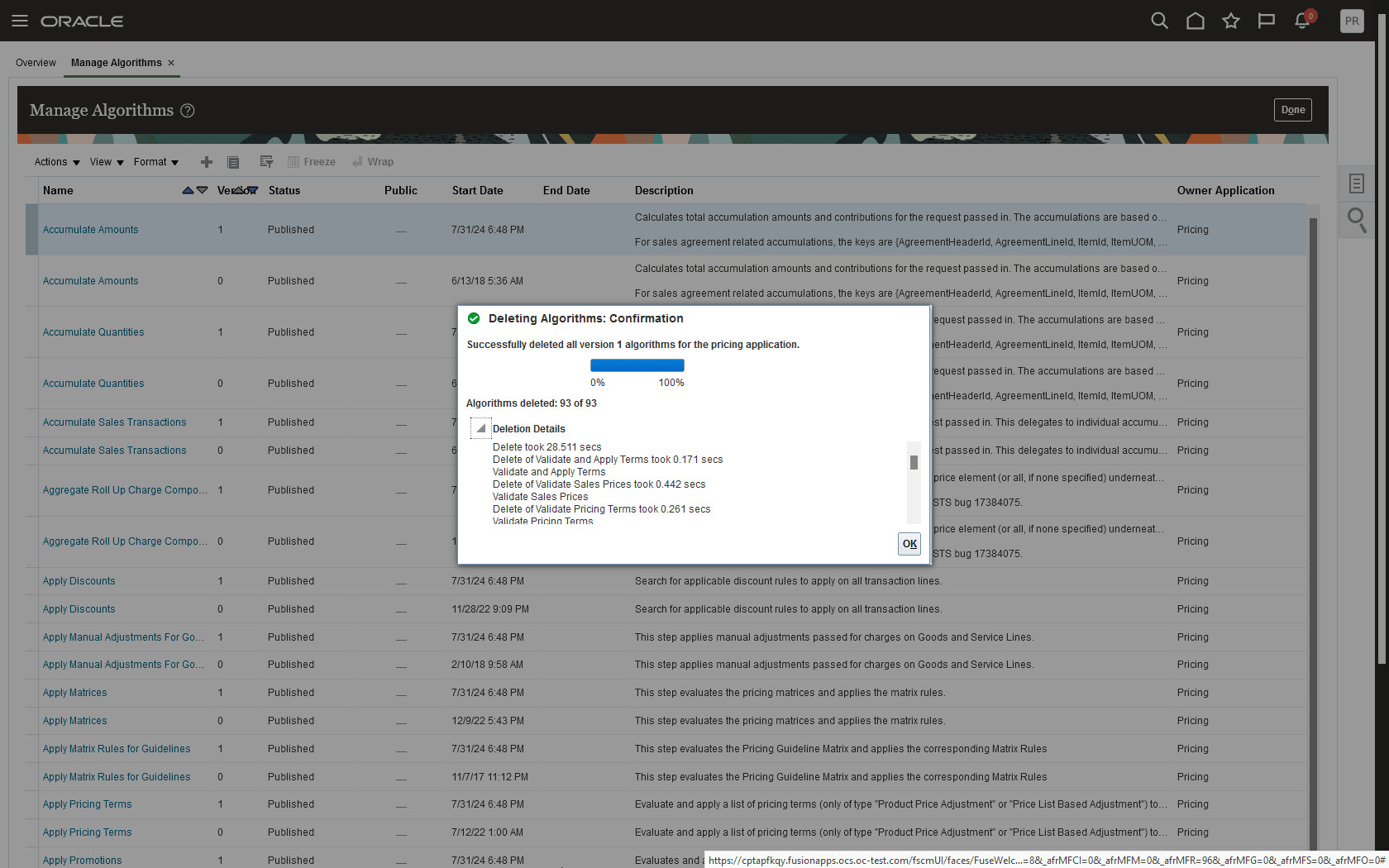

要約を確認します:
バージョン1アルゴリズムの削除の確認
バージョン1アルゴリズムの削除の確認

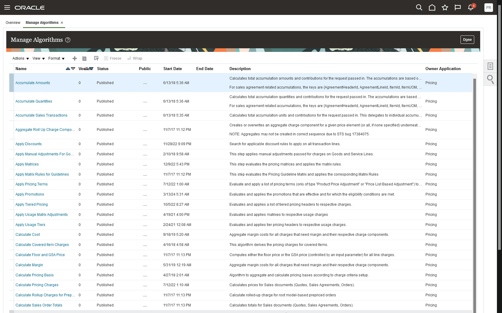

ベース・バージョンのみになったことを確認します:
「すべてのバージョン1を削除」処理の結果を表示
