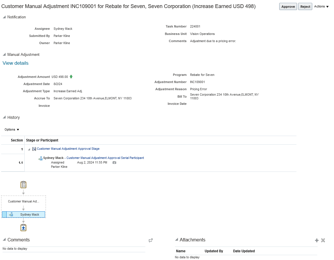

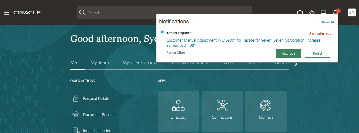

ワークリスト通知からの承認
通知詳細からの承認

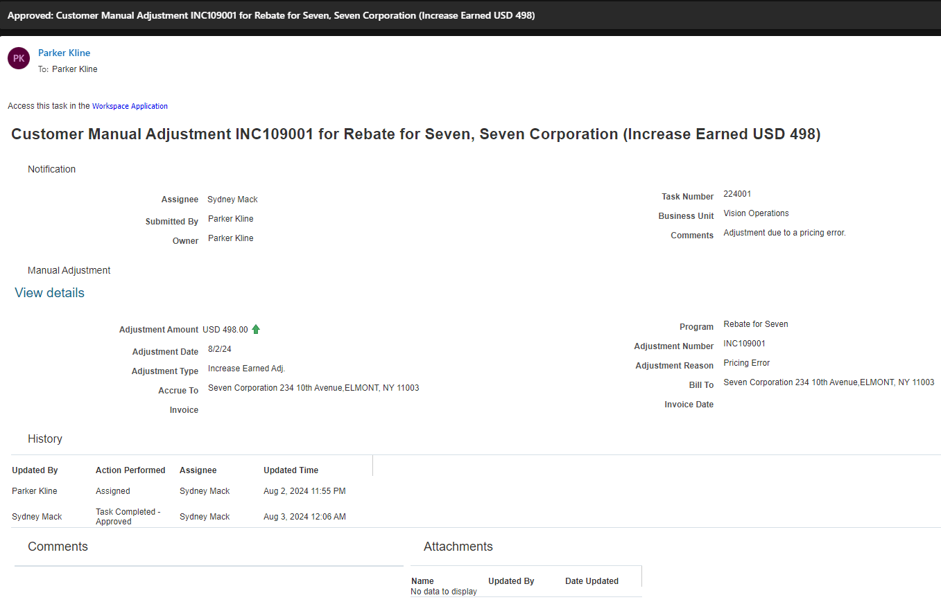

Eメールからの承認

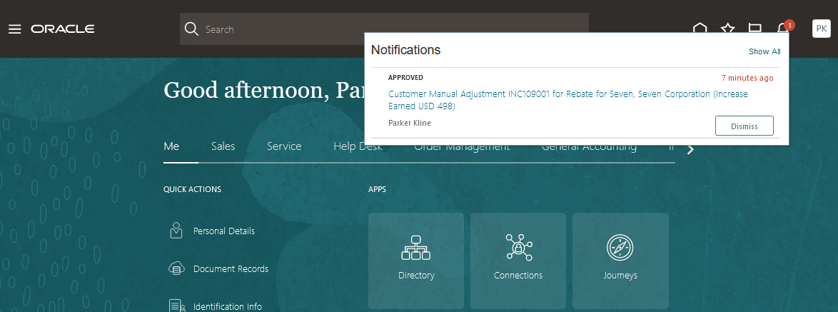

承認後に送信者にEメール通知
承認後に送信者にワークリスト通知

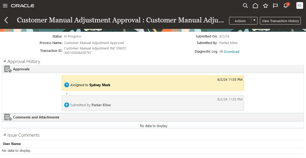

プログラム送信後のトランザクション・コンソール・ビュー

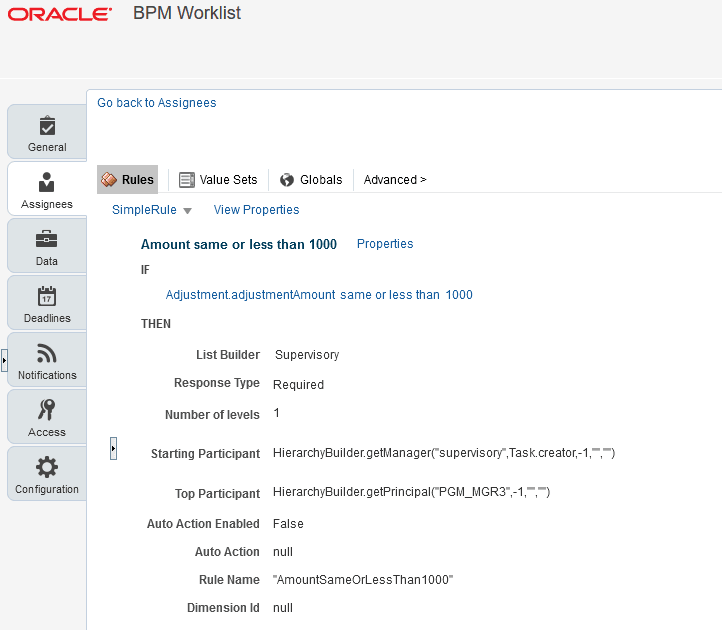

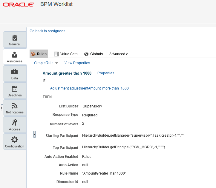

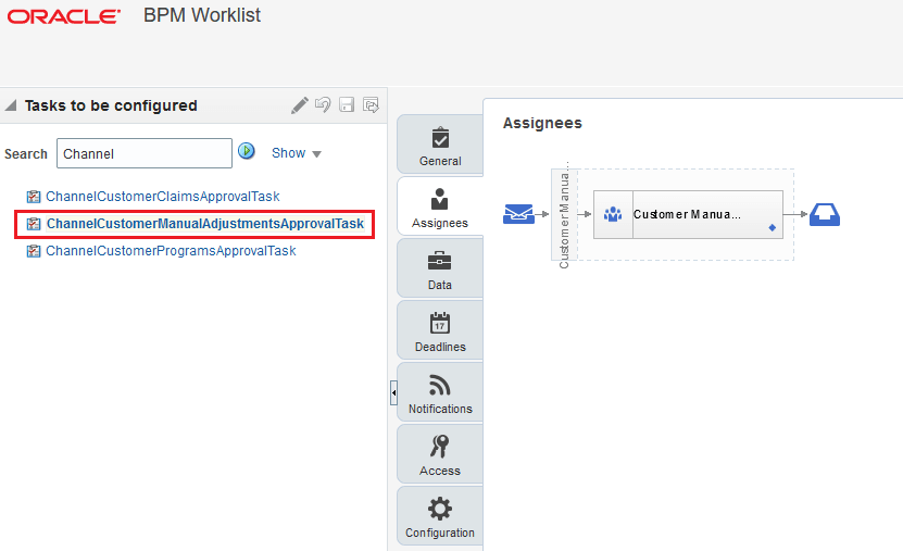

- 手動修正承認ルールを次のように設定します:
- 「設定および保守」作業領域から、「顧客」機能領域の「サプライ・チェーン管理のタスク構成の管理」タスクにナビゲートします。
- BPMワークリストの「タスク構成」タブにある「設定するタスク」ペインで、ワークフロー・タスクChannelCustomerManualAdjustmentsApprovalTaskを検索します。
- 検索結果からタスクを選択し、ツールバーの「タスクの編集」アイコンをクリックします。 変更後に「保存」および「タスクのコミット」を選択します。

トランザクション・コンソールを使用して、次のことができます:
- キーワード「顧客手動調整」を使用して、処理中および完了した承認プロセスを表示します。
- 承認プロセスを終了し、手動調整を「下書き」ステータスに移行します。
- 承認ルールの修正後に承認プロセスを再開します。
「トランザクション・コンソール」作業領域は「ツール」グループの下にあります。
