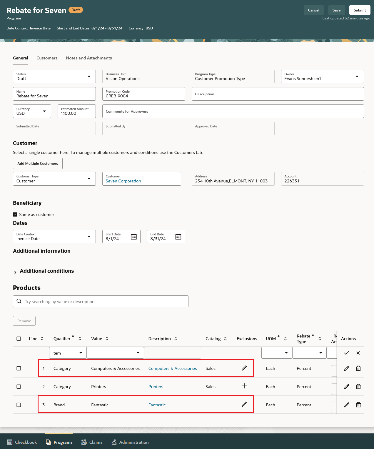

顧客リベート・プログラムの品目カテゴリの製品適格ルールを作成します。 製品ルールで品目カテゴリを指定して、製品の適格性を決定できます。 さらに、製品除外を使用して、すべての品目、ユーザー定義属性またはカテゴリから特定の品目を除外できるようになりました。 製品ルールの品目カテゴリは、カテゴリ階層の任意のレベルにできます。
製品の品目カテゴリを使用した顧客リベート

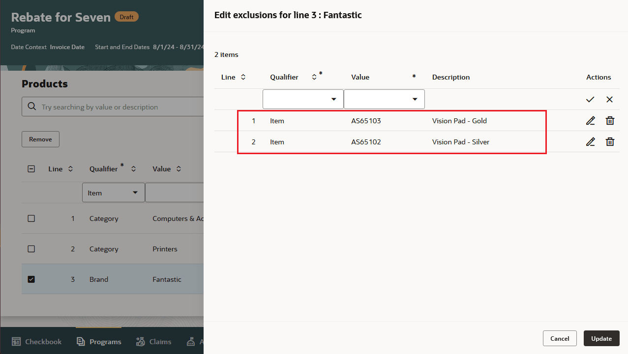

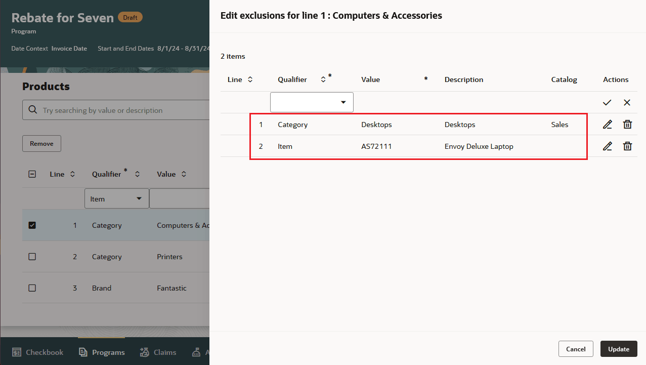

製品ルール - カテゴリ、品目をカテゴリから除外
製品ルール - ユーザー定義属性から品目を除外
