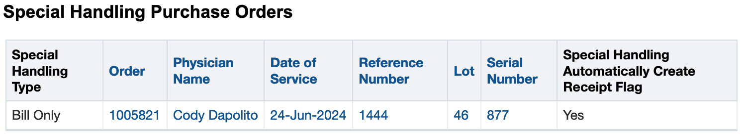

このスクリーン・キャプチャは、この機能を示しています。
特別処理フィールドを含むレポート
