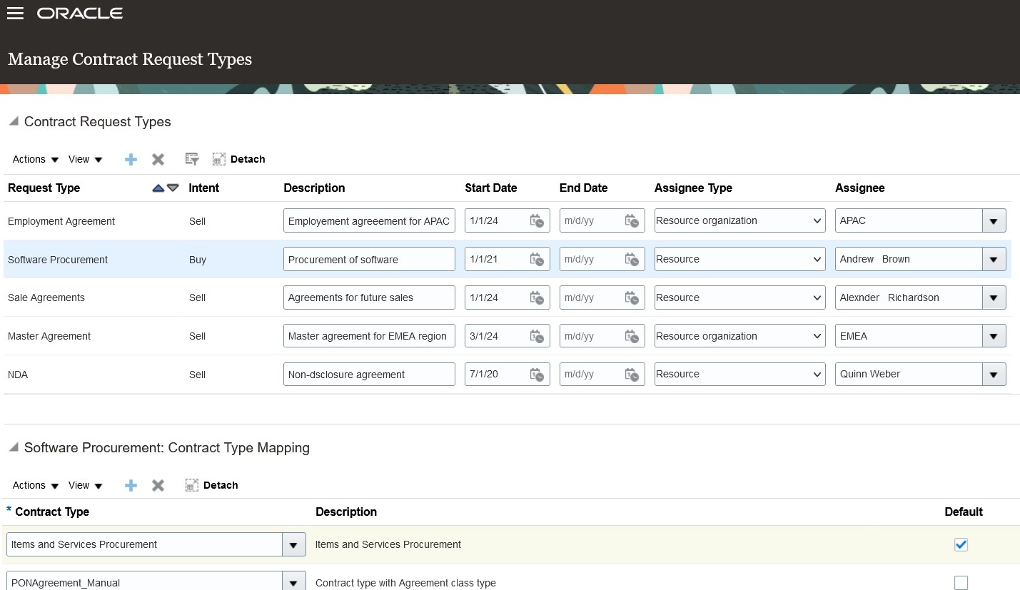

契約要求タイプの管理
管理者は、契約要求タイプおよび対応する契約タイプを設定できます。 また、各契約タイプの割当先リソースまたはリソース組織も設定できます。 このUIは、契約ランディング・ページの「設定」->「契約要求タイプの管理」からアクセスできます。

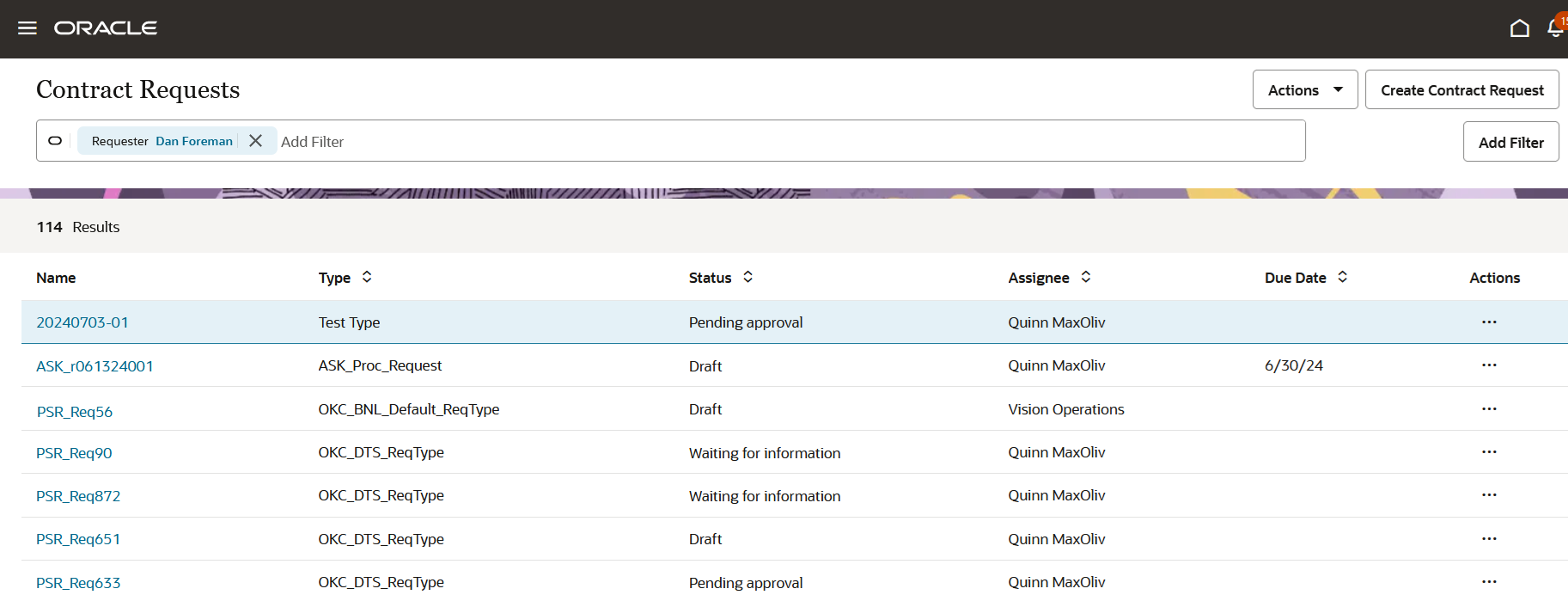

「契約要求」リスト・ページ
このUIには、「ナビゲータ」->「契約管理」->「契約要求」からアクセスできます。 このページから、自分が作成した要求、または自分や自分のチームに割り当てられた要求を検索できます。 このUIから要求を作成、編集および削除できます。
「契約要求」リスト・ページ

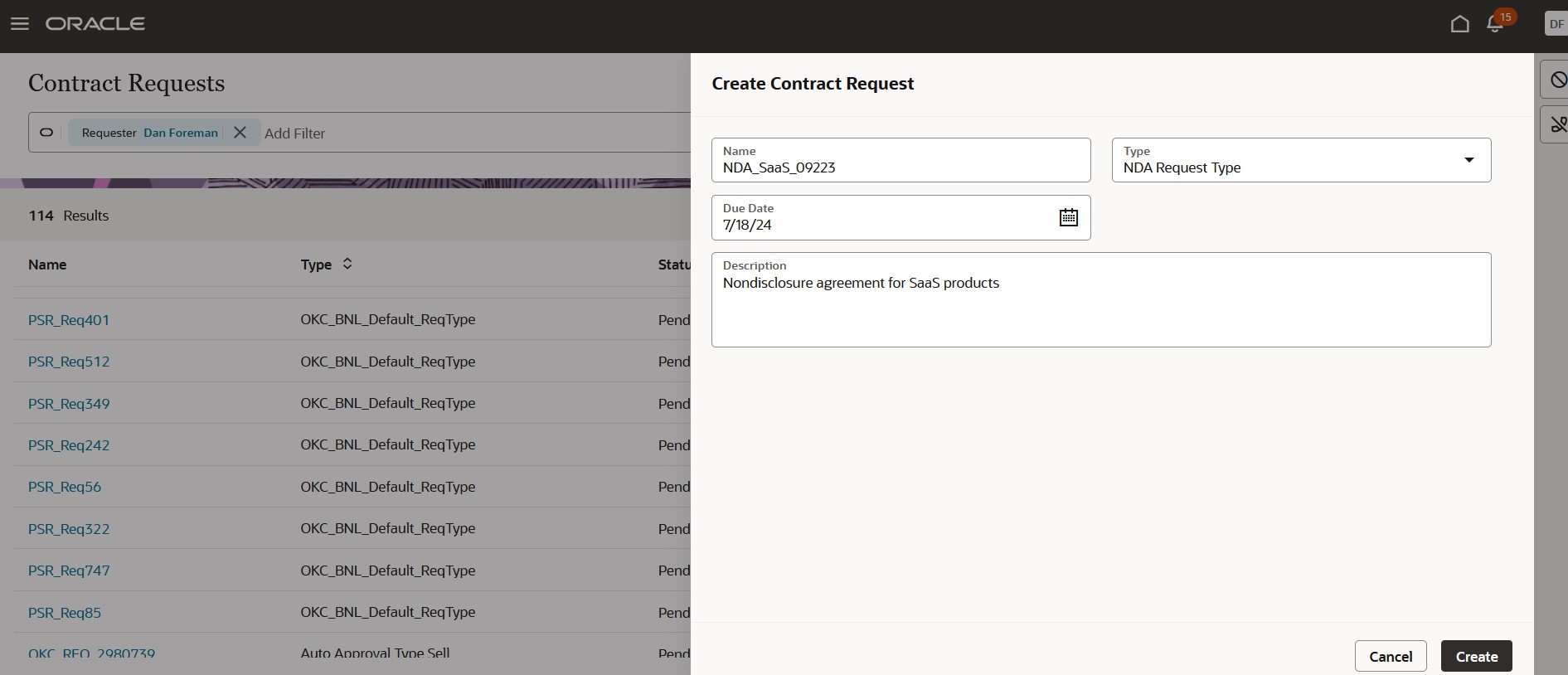

契約要求の作成
契約要求の作成ボタンをクリックして、名前、タイプ、期日、摘要などの重要な詳細を入力して新規契約要求を作成します。

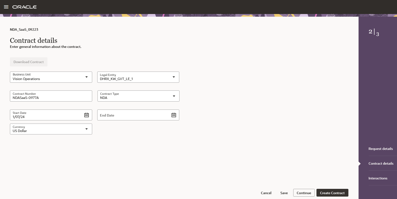

「契約詳細」タブ
「契約詳細」タブで、契約の作成に必要なすべての情報を入力します。 「契約の作成」をクリックすると、要求の詳細を使用して契約が作成されます。 契約がアクティブ化されると、契約番号が表示されるようになり、契約文書のダウンロードも可能になります。 「サードパーティ契約文書」カテゴリに添付された文書は、「プライマリ契約文書」として契約に追加されます。 要求に追加されたサポート文書は、契約の「文書」タブに「サポート文書」として追加されます。

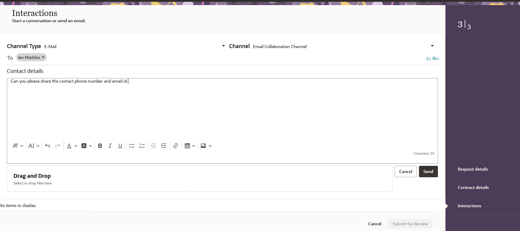

顧客対応
割当先が要求者に説明を求める場合は、このタブからEメールまたはメッセージを送信できます。 すべての顧客対応履歴は取得されます。
