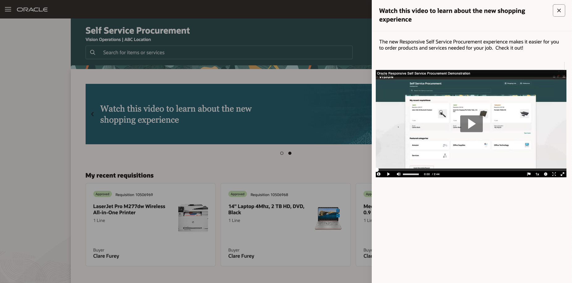

従業員が購買依頼を作成するユースケース・シナリオを見てみましょう。 たとえば、トレーニング動画を埋め込んだガイド付きジャーニを作成し、要求を送信する前に従業員が動画を視聴できるようにします。 テキストは特定のユース・ケースおよび会社のニーズに合わせて入力できます。 次の例では、パネルが表示され、パネル内に動画が表示されます。 外部Webサイトへのリンクや、詳細なガイダンスを示すチェックリストを追加することもできます。
管理者が作成した動画を含むガイド付きジャーニの例

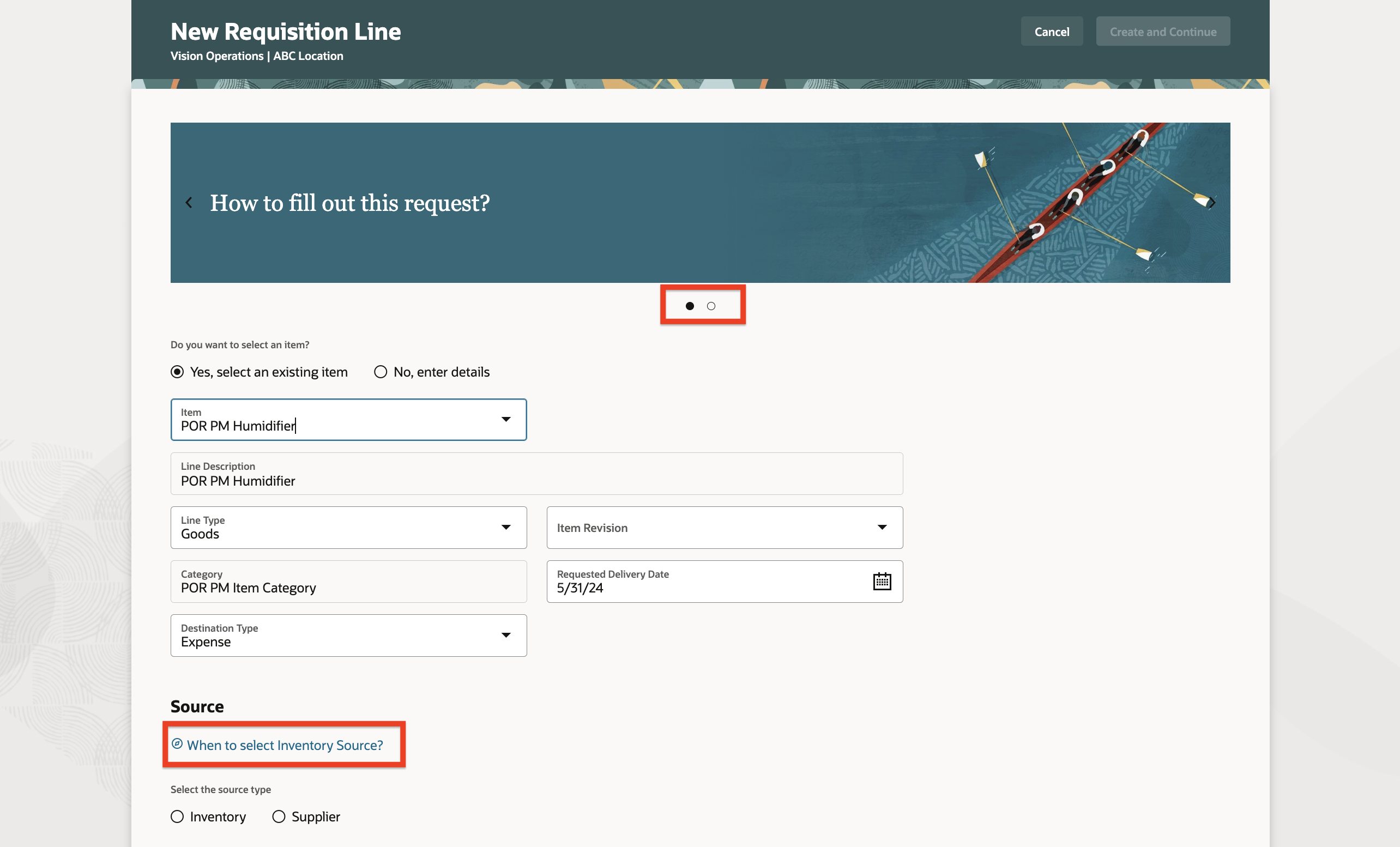

次の例では、ガイド付きジャーニ・タスクがページおよびセクション・レベルで表示されます。 ページレベルのガイド付きジャーニ・タスクは、How to fill out this requestガイド付きジャーニ・ヘッダーの下にトレイン・ストップとして表示され、ジャーニ内の2つのタスクに対応する2つのドットが表示されます。 セクションレベルのガイド付きジャーニ・タスクは、「ソース」セクション・ヘッダーの下にあります。
ページ・レベルおよびセクション・レベルのガイド付きジャーニ・タスクの例

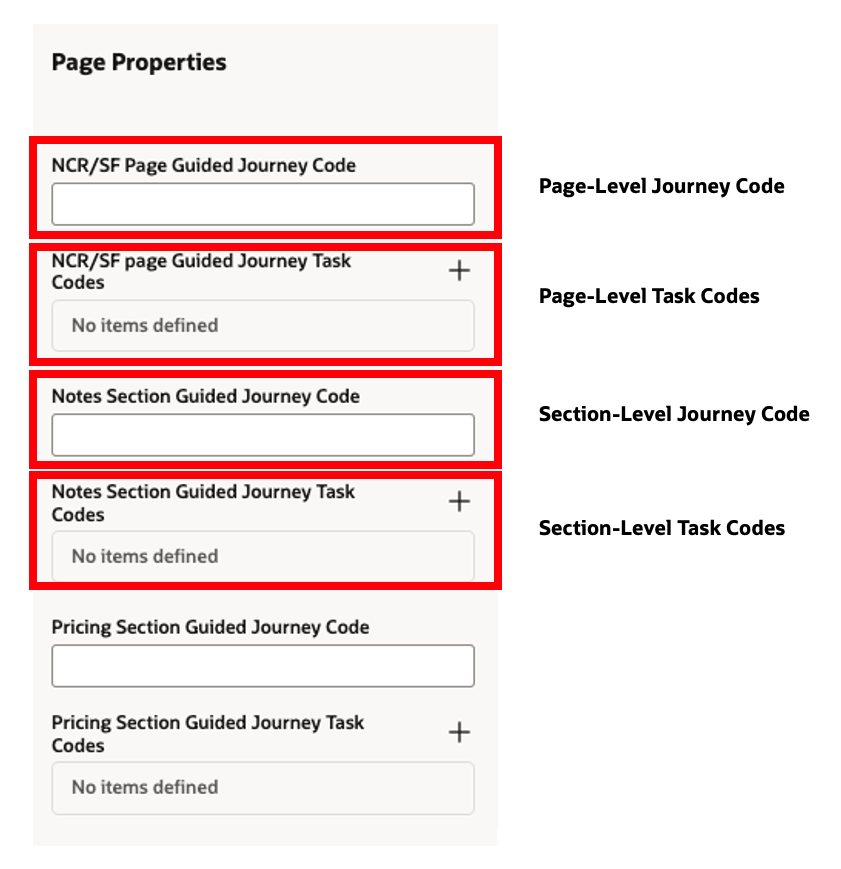

VB Studio Expressモードでガイド付きジャーニをページに関連付けるには:
- ガイド付きジャーニに関連付けるページにナビゲートします。
- 「設定およびアクション」メニューで「Visual Builder Studioでページを編集」タスクを選択します。
- ページ・プロパティ・セクション(以前の定数タブ)にナビゲートします。 ページが完全にロードされるのを待ってから、次のステップに進みます。
- 変更するジャーニ・コード・プロパティを検索し、ガイド付きジャーニのページまたはセクションレベルのコードをVB Studioのプロパティ・フィールドに入力します。
VB Studio内のプロパティ名 ガイド付きジャーニのフィールド名 摘要 ページ・ガイド付きジャーニ・コード (ジャーニ)コード ページ・レベル・フィールドにジャーニ・コードを入力して、ページ・レベルでガイド付きジャーニを表示します。
ページ・ガイド付きジャーニ・タスク・コード
(タスク)コード タスクをページレベルで表示するには、このページレベルのフィールドにタスク・コードを入力します。 複数のタスク・コードはカンマで区切ります。
セクション・ガイド付きジャーニ・コード
(ジャーニ)コード セクション・レベルでガイド付きジャーニを表示するには、このセクション・レベル・フィールドにジャーニ・コードを入力します。
セクション・ガイド付きジャーニ・タスク・コード (タスク)コード セクション・レベルでタスクを表示するには、このセクション・レベルのフィールドにタスク・コードを入力します。 複数のタスク・コードはカンマで区切ります。
VB Studioのジャーニ・コード・フィールド
