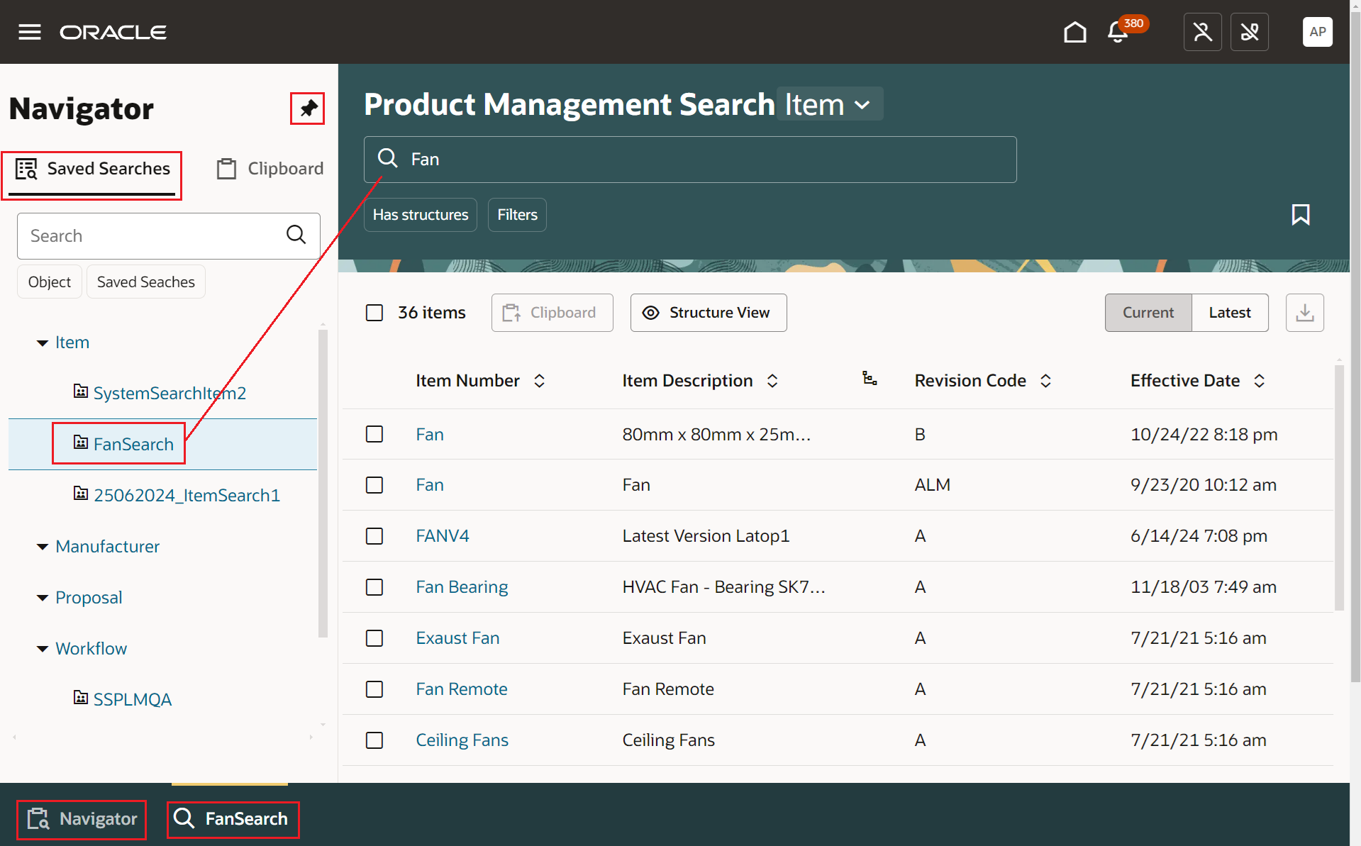

製品ライフサイクル管理ナビゲータの「保存済検索」タブでは、次のことができます:
  • オブジェクト間で個人の保存済検索を簡単に検索および選択できます。
  • 右側のパネルで保存済検索を実行できます。
  • ナビゲータを固定して、左側のパネルに維持できます。 固定解除して右側のパネルをクリックすると、ナビゲータが閉じます。 閉じた後に「ナビゲータ」タブをクリックしてアクセスします。
  • この検索を使用して、名前で保存済検索を検索できます。
  • フィルタを使用して、次のもので保存済検索の検索を制限できます:
    • オブジェクト
    • 保存済検索(現在は個人の保存済検索のみがサポートされています)。
製品ライフサイクル管理ナビゲータの保存済検索
