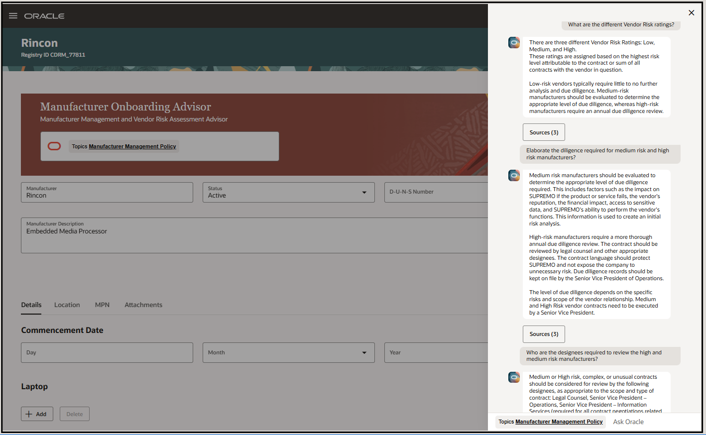

ガイド付きジャーニでAIエージェントをデプロイし、SCMの標準、規制、ポリシーに関するユーザーの質問に答えます。 ポリシー文書、規制(産業、地域、政府)、標準工程手順など、AIエージェントに対して様々な情報をアップロードできます。 ユーザーは、トランザクション・ページに埋め込まれたチャット・エクスペリエンスを介して質問し、アップロードされたこれらの文書をソースとする、ターゲットが絞り込まれた回答を得ることができます。
スクリーンショットに示すように、設計エンジニアが製造業者のオンボーディング中にAIエージェントと対話しています
例: スクリーン・ショットに示すように、設計エンジニアが製造業者のオンボーディング中にAIエージェントと対話しています
