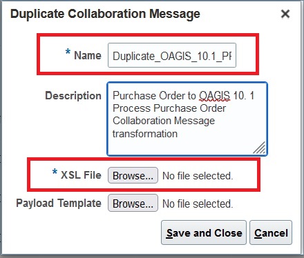

  1. 元のメッセージ定義を複製し、変更済のXSLをアップロードすることで、既存のXSLファイルを変更済のXSLに置き換えることができます。
  2. 「タスク」パネル・タブで「コラボレーション・メッセージ定義の管理」を選択し、元のメッセージ定義を選択します。 「処理」 > 「コラボレーション・メッセージの複製」をクリックします。
  3. 「コラボレーション・メッセージの複製」ダイアログで、名前を追加し、変更済のXSLファイルを選択します。
コラボレーション・メッセージの複製
コラボレーション・メッセージの複製
