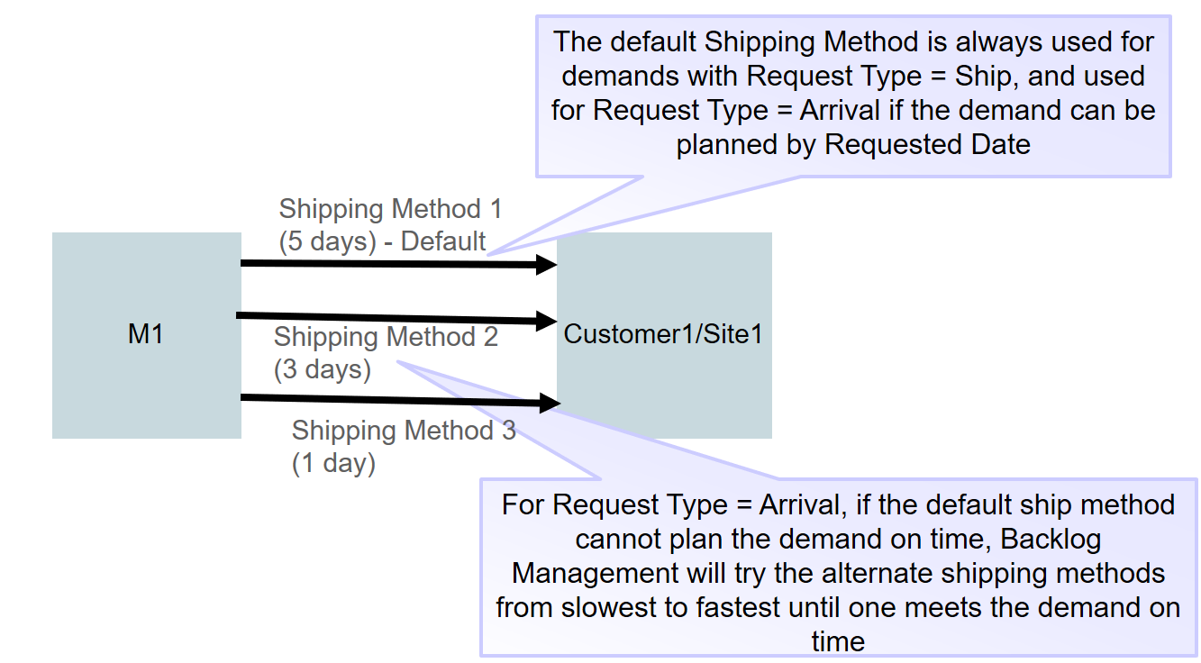

次の図は、組織M1からCustomer1/ Site1に出荷する需要を満たすために使用できる3つの出荷方法を示しています。 「要求された出荷方法」が編集されて需要から削除されているか、未予定需要の場合のように指定されていないシナリオについて考えてみます。
「要求タイプ」が「出荷」の場合、Oracle Backlog Managementは、出荷元事業所であるM1で供給可能数量を計画します。 計画出荷日が決定されると、デフォルトの出荷方法(5日間の移動リード・タイムが設定された出荷方法1)を使用し、出荷、受入および運送業者のカレンダを考慮して計画到着日が計算されます。
需要の「要求タイプ」が「到着」の場合、需要を定時に計画できる場合は、出荷方法1が使用されます。 できない場合は、2番目に遅い移動時間が設定された出荷方法2が次に考慮されます。 これでも需要を定時に計画できない場合は、最短移動リード・タイム(出荷方法3)を使用して需要が計画されます。 最適な出荷方法を使用すれば、使用可能な供給をOracle Backlog Managementで見つけるための日数が増えるため、移動コストを最小限に抑えながら、定時に需要を計画できる可能性を最大限に拡げることができます。

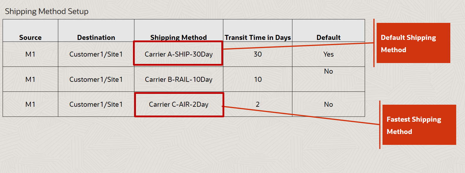

図2 出荷方法の設定
出荷方法の設定

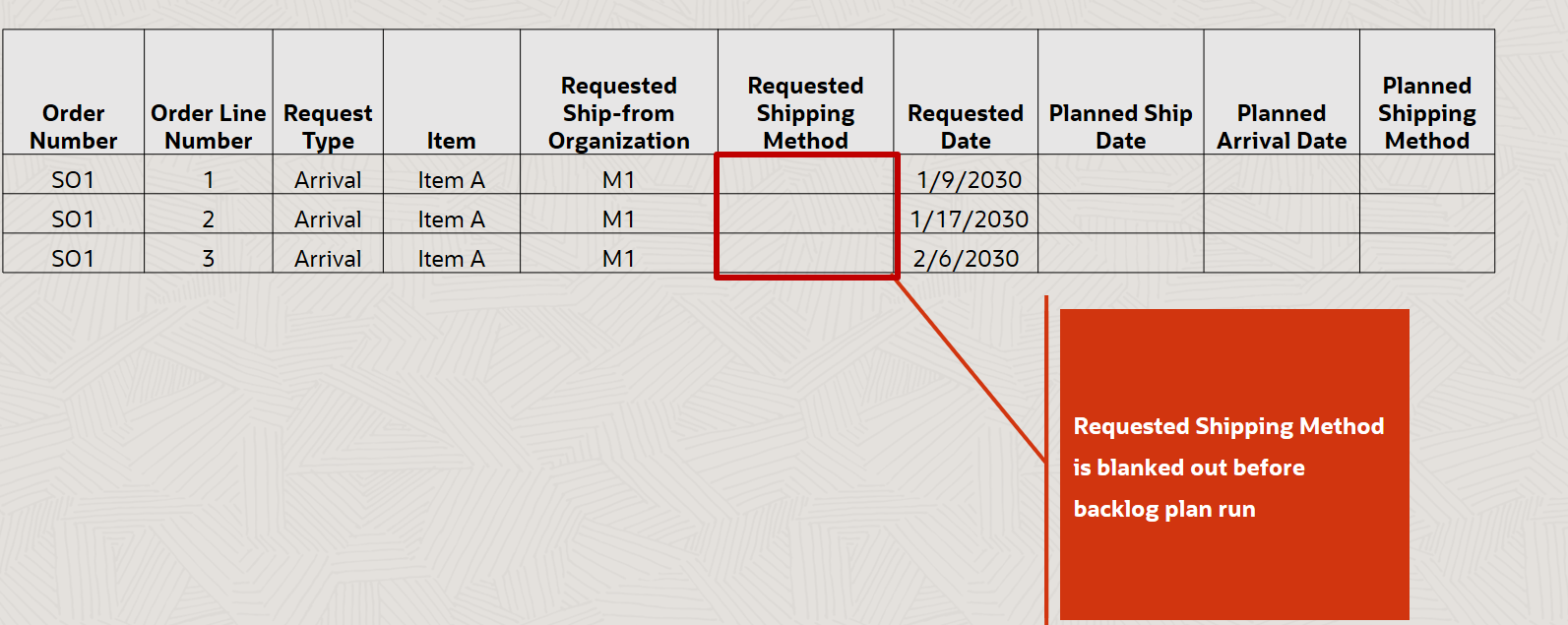

「要求された出荷方法」は、バックログ・プランが実行される前、およびバックログ・シミュレーション・プランが実行される前に空白になります。
図3 プラン実行前のバックログ・プラン・データ

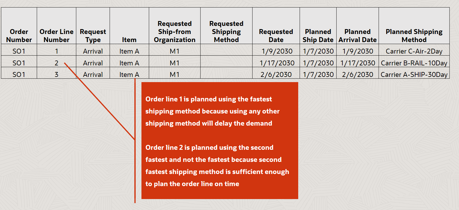

図4 バックログ・プランでの最適な配送方法の使用
バックログ・プランに次の結果が表示されます:
  • オーダー明細1は、他の出荷方法を使用すると需要が遅延するため、最速の出荷方法を使用して計画されます。
  • オーダー明細2は、オーダー明細を定時に計画するのに十分であり、最速の出荷方法より輸送コストが低い、2番目に速い出荷方法を使用して計画されます。
  • オーダー明細3は、デフォルトの出荷方法を使用して定時に計画されます。
