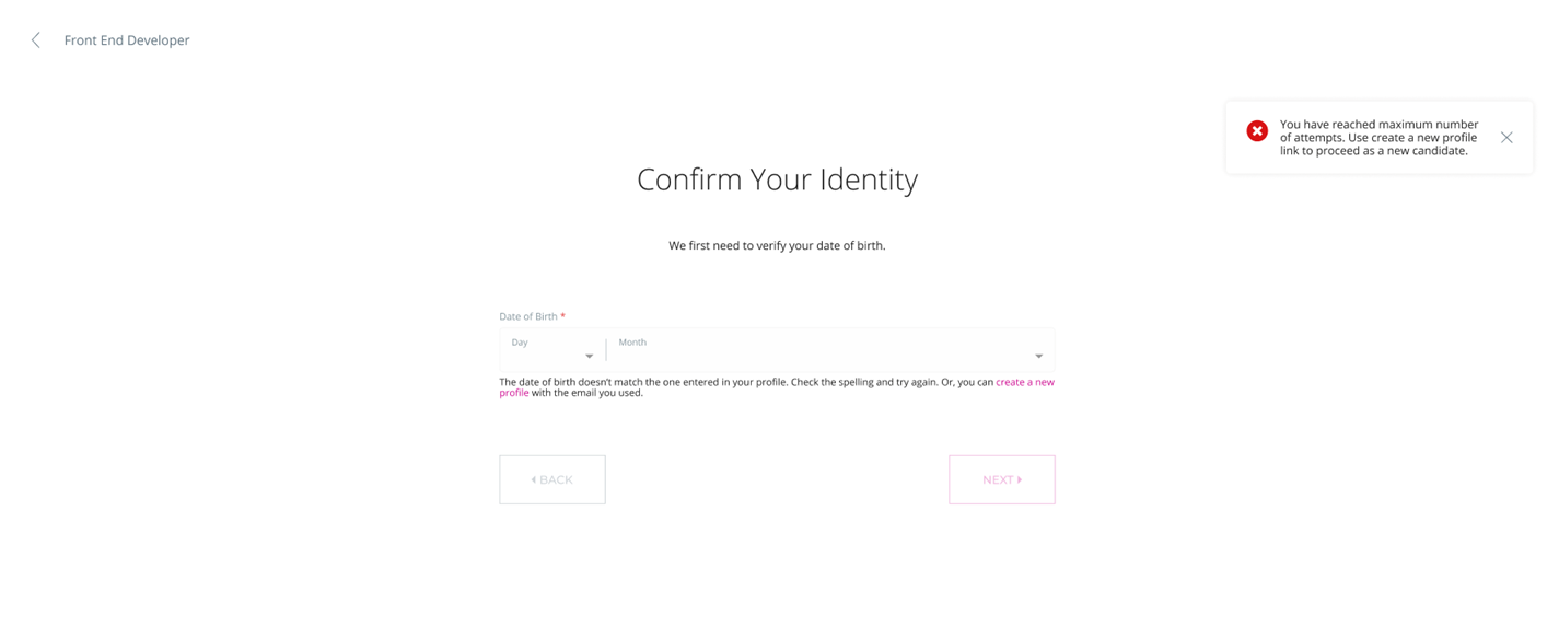

Eメール・サインインおよび電話番号サインインの認証
再訪の候補者は、Eメールまたは電話番号を使用したサインイン中に、生年月日または姓の認証を4回のみ試行できるようになりました。 4回試行しても正しい詳細を入力できない場合、「IDの確認」ウィンドウでは、「新規プロファイルの作成」リンク以外のすべてのボタンとフィールドが使用不可になります。 候補者は、このリンクを使用して新しいプロファイルを作成し、Eメールまたは電話番号を要求できます。 別の方法として、候補者が30分待てば、サインイン・プロセスを再試行できます。
4回の試行失敗後の「新規プロファイルの作成」リンク

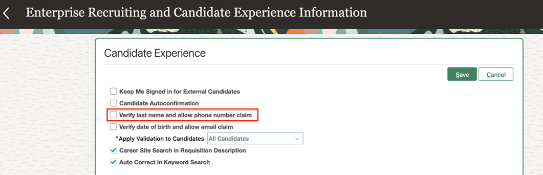

有効化のステップ
また、認証電話番号サインイン機能の設定が変更されています。
  1. 「設定と保守」作業領域で、次の場所に移動します。
  • オファリング: 採用および候補者エクスペリエンス
  • 機能領域: 採用および候補者エクスペリエンス管理
  • タスク: 企業採用および候補者エクスペリエンス情報
  1. 「候補者エクスペリエンス」セクションを展開し、「編集」をクリックします。
  2. 「姓の確認および電話番号要求の許可」オプションを選択します。
ノート: このフィールドの名前が変更されました。 以前は、「候補者の姓の確認および電話番号要求」と呼ばれていました。
  1. 「保存」をクリックします
「姓の確認および電話番号要求の許可」オプションの選択
