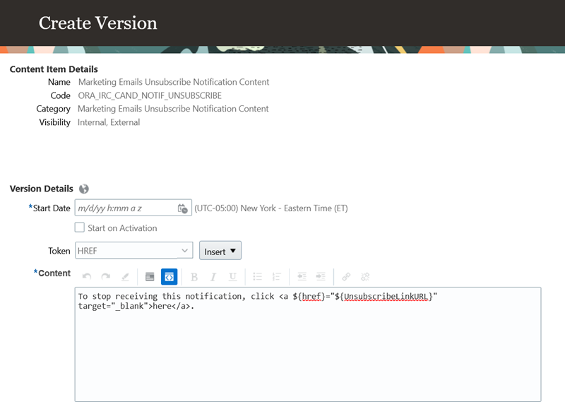

マーケティングEメールでは、ヘッダーにワンクリックのサブスクライブ解除オプションが含まれ、Eメール本文の最後にワンクリックのサブスクライブ解除リンクが含まれます。
サブスクライブ解除リンクは、新しい事前定義済コンテンツ・ライブラリ項目であるマーケティングEメール・サブスクライブ解除通知を介して使用できます。 このコンテンツ項目には、HREF とUnsubscribeLinkURLの2つのトークンがあり、これによってサブスクライブ解除リンクを追加できます。 現在、次のテキストが事前定義されています:
<a ${href}="${UnsubscribeLinkURL}" target="_blank">Unsubscribe from these emails.
このサブスクライブ解除テキストは、マーケティングとして分類された通知の最後に追加されます。
次に示すように、このコンテンツ項目の別のバージョンを作成して、独自のサブスクライブ解除テキストを作成できます:
サブスクライブ解除テキストの作成
サブスクライブ解除テキストの作成
バージョンの作成の詳細は、コンテンツ項目のバージョンのトピックを参照してください。

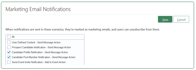

通知をマーケティングとして分類する方法を次に示します:
  1. 「設定と保守」作業領域で、次の場所に移動します。
  • オファリング: 採用および候補者エクスペリエンス
  • 機能領域: 採用および候補者エクスペリエンス管理
  • タスク: 採用メッセージ構成
  1. 下にスクロールして、「マーケティングEメール通知」セクションを展開します。
  2. 「編集」をクリックします。
  3. マーケティングとして分類する通知テンプレートを選択します。 これらの一部はデフォルトで選択されており、ビジネス・ニーズに応じて変更できます。
マーケティング通知の選択
マーケティング通知の選択
  1. 「保存」をクリックします
