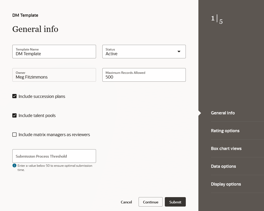

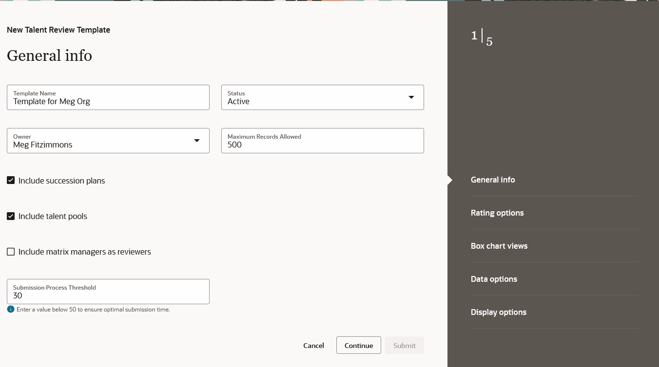

「一般情報」タブ
「一般情報」タブでは、次の詳細を指定できます:
  • 一意のテンプレート名。
  • ステータス
  • 所有者: デフォルトでは、テンプレートを作成する個人が所有者として表示されます。 ただし、これは変更できます。
  • 最大許容レコード数
  • 送信プロセスしきい値: 最適な会議送信時間を確保するために、50未満の値を入力することをお薦めします。
  • 付加フレックスフィールド値(ある場合)。
このタブでは、次の処理も可能です:
  • 後任プランとタレント・プールを、テンプレートに基づいてタレント・レビュー会議に含めるかどうかを指定します。
  • テンプレートを使用して作成された会議のレビュー担当者としてマトリックス・マネージャを含めます。
「一般情報」タブ
「一般情報」タブ

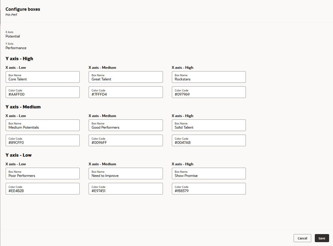

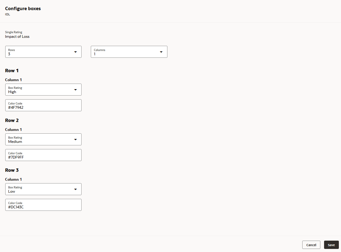

「ボックスの構成」列の「編集」リンクをクリックして、ボックス・チャート・ビューの各ボックスのラベルおよび背景色を指定します。 「カラー・コード」フィールドに正しい16進数のカラー・コードを指定する必要があります。 カラー・ピッカーは、このリリースでは使用できませんが、将来のリリースで使用可能になります。
「ボックスの構成」タブのXYボックス・チャート・ビューの構成
XYボックス・チャート・ビューの構成
「ボックスの構成」タブの単一評点ボックス・チャート・ビューの構成

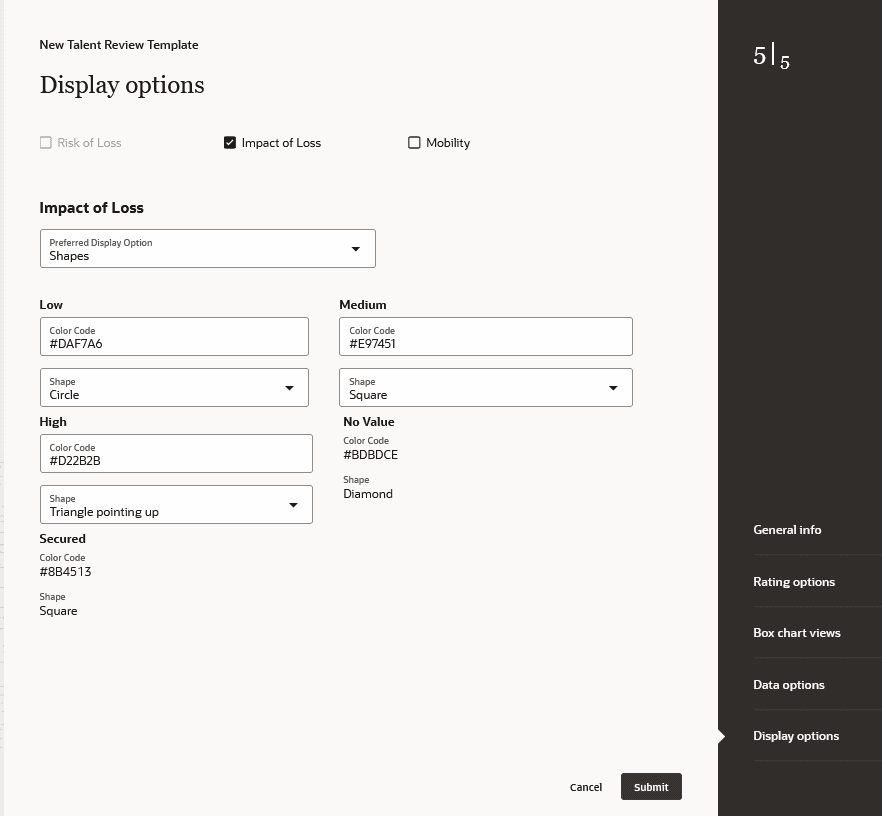

「表示オプション」タブ
選択した離職のリスク、離職の影響または異動希望に使用する色と図形を指定します。 「カラー・コード」フィールドに正しい16進数のカラー・コードを指定する必要があります。 カラー・ピッカーは、このリリースでは使用できませんが、将来のリリースで使用可能になります。 優先表示オプションも選択できます。
「表示オプション」タブ
「表示オプション」タブ

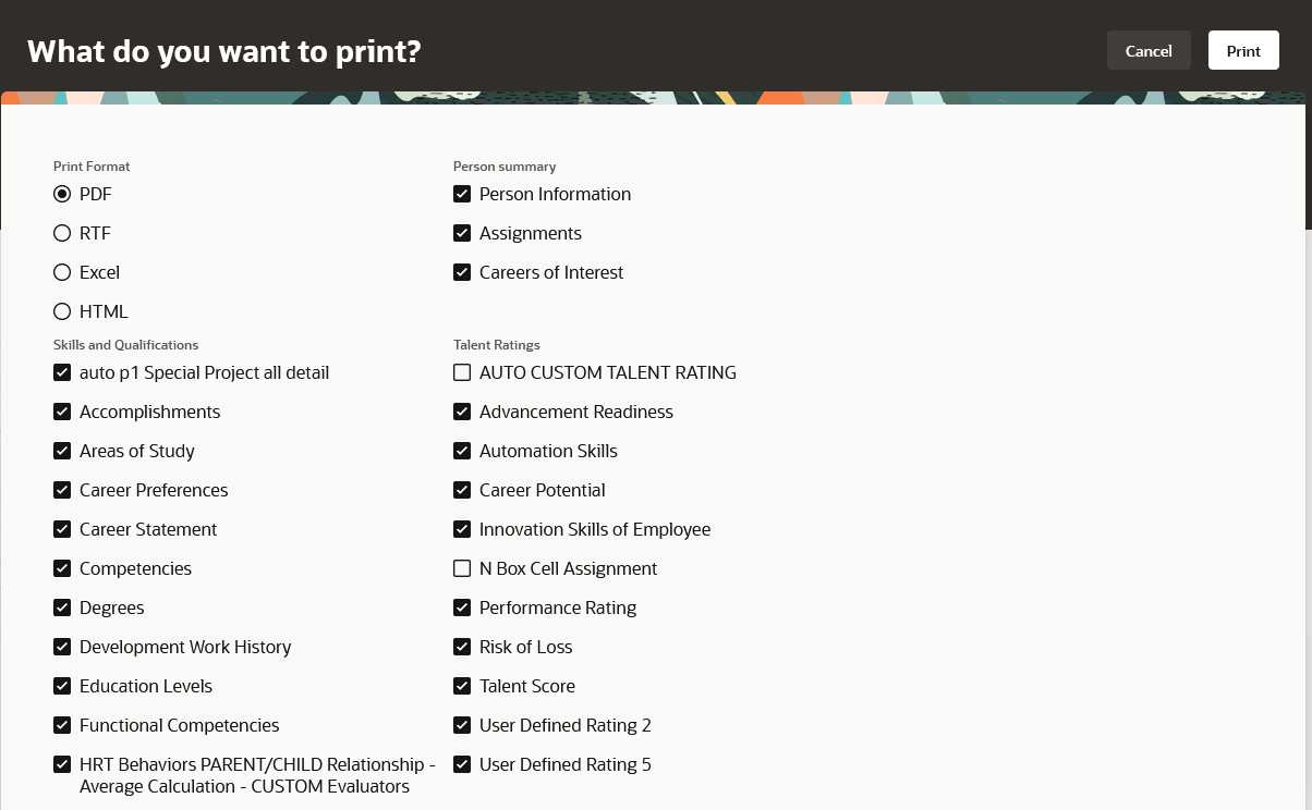

Redwoodの「プロファイルの印刷」ページ
ファシリテータまたはレビュー担当者が「タレント・レビュー会議」ダッシュボードで「プロファイルの印刷」処理を選択すると、Redwoodの「プロファイルの印刷」ページが表示されます(組織で有効になっている場合)。 ここで、印刷出力の形式と印刷する情報を選択できます。
