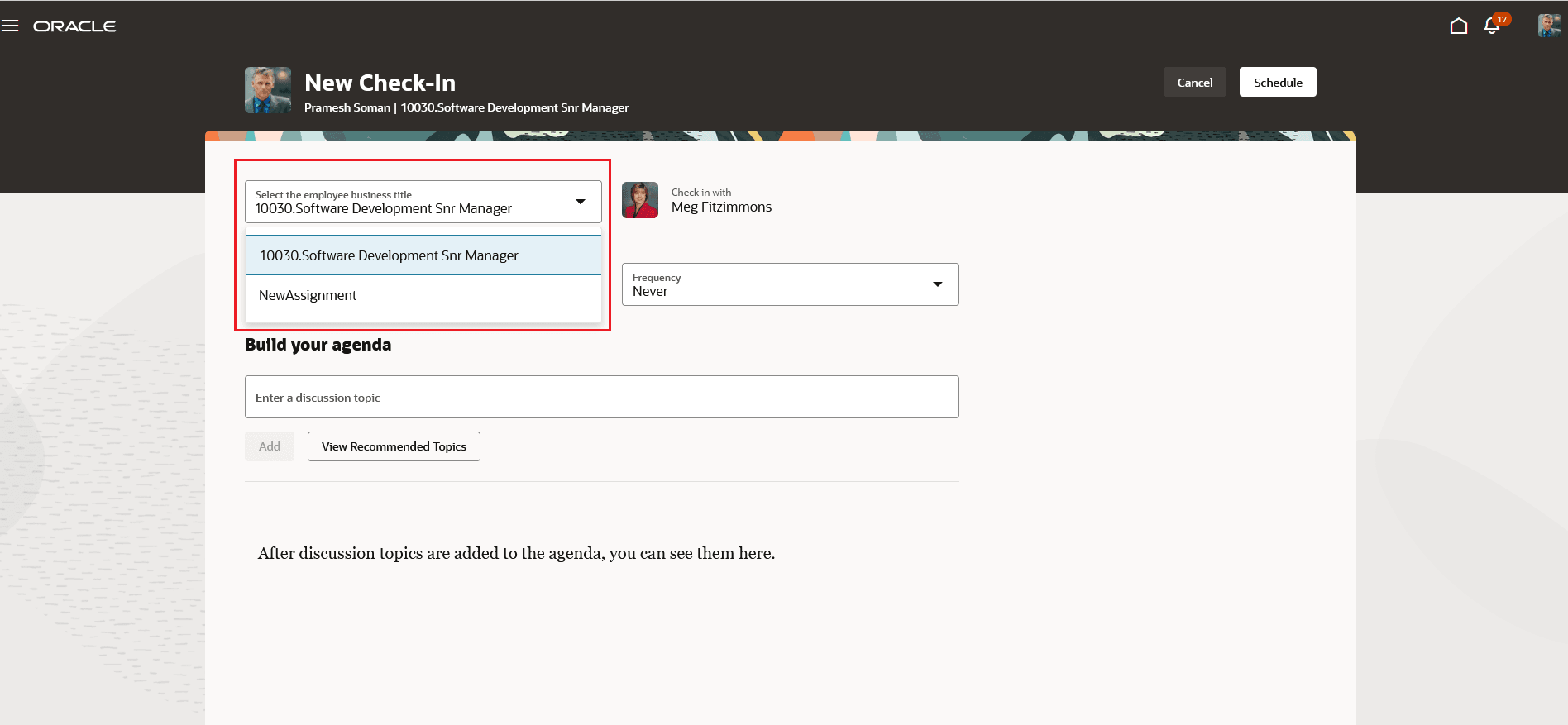

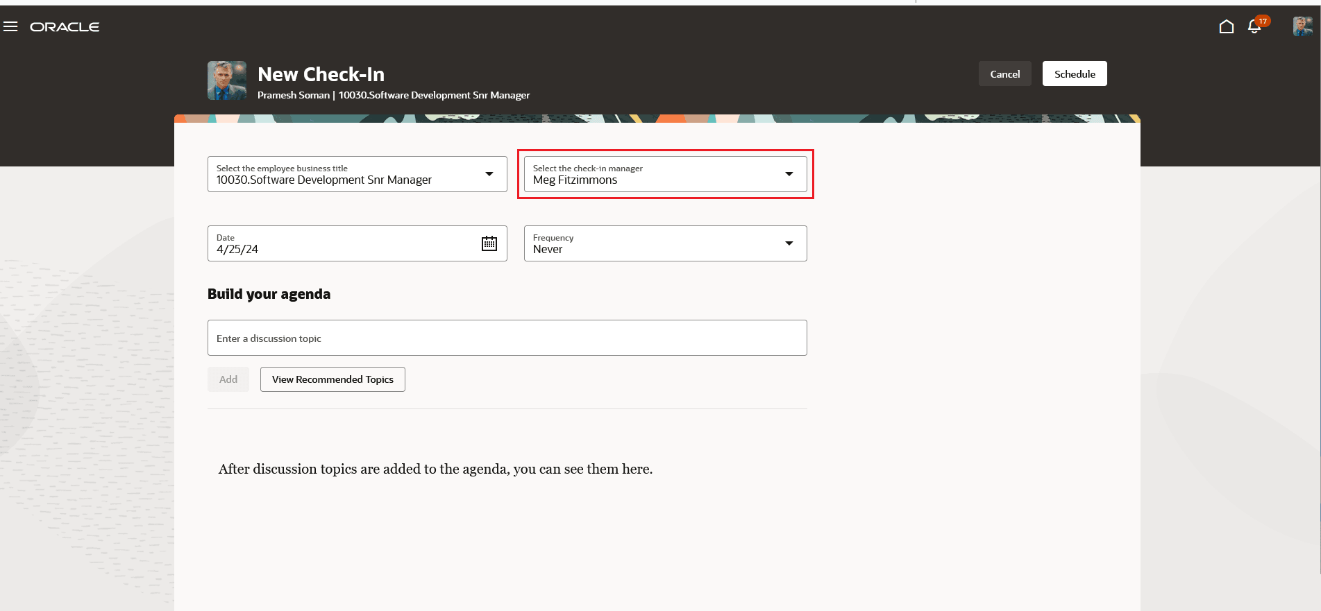

同様に、従業員はパフォーマンスおよびタッチポイントで間接的マネージャを選択できます。 従業員が複数のアサイメントを持っている場合は、チェックインを作成する特定のアサイメントを選択し、そのアサイメントのマネージャも選択できます。
アサイメントが複数ある従業員
従業員は値リストからマネージャを選択可能
チェックインのマネージャを選択する際には、表示されるマネージャ・リストが、ORA_HRA_MANAGER_LEVELSプロファイル・オプションに指定した値によって制御されます。
指定した値に基づいて、レベルは次のように表示されます:
- プロファイル・オプションORA_HRA_MANAGER_LEVELSがNULLの場合は、直属のマネージャ。 システムではこれが1と見なされます。
- プロファイル・オプションORA_HRA_MANAGER_LEVELSが2以上に設定されている場合は、自分のマネージャの直属のマネージャ。
- プロファイル・オプションORA_HRA_MANAGER_LEVELSが3以上に設定されている場合は、自分のマネージャの間接的マネージャ。
