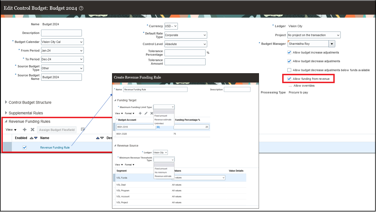

管理予算の管理の設定
「管理予算の編集」ページのヘッダー・セクションで、「収益からの資金調達の許可」オプションを有効にします。
「収益資金ルール」セクションで、「作成」(+)アイコンをクリックしてルールを作成します。
ヒントと考慮事項
- 「収益からの資金調達の許可」設定は、「ソース予算タイプ」が「その他」の管理予算で使用できます。
- 管理予算の定義中に収益資金ルールを作成する前に、「管理予算の作成」ページの「収益資金ルール」リージョンで「予算フレックスフィールドの割当」ボタンを選択して、予算勘定体系が作成されていることを確認します。
- 予算残高に最新の回収済収益金額が含まれるように、「収益からの予算入力の作成」プロセスを定期的にスケジュールすることをお薦めします。
