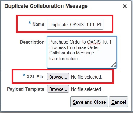

変更済XSLでの事前定義済XSLの置換え
- 元のメッセージ定義を複製し、変更したXSLをアップロードすることで、既存のXSLファイルを変更済XSLで置き換えることができます。
- 「タスク」パネル・タブで「コラボレーション・メッセージ定義の管理」を選択し、元のメッセージ定義を選択します。 「処理」>「コラボレーション・メッセージの複製」をクリックします。
- 「コラボレーション・メッセージの複製」ダイアログで、名前を追加し、変更済XSLファイルを選択します。
コラボレーション・メッセージの複製
