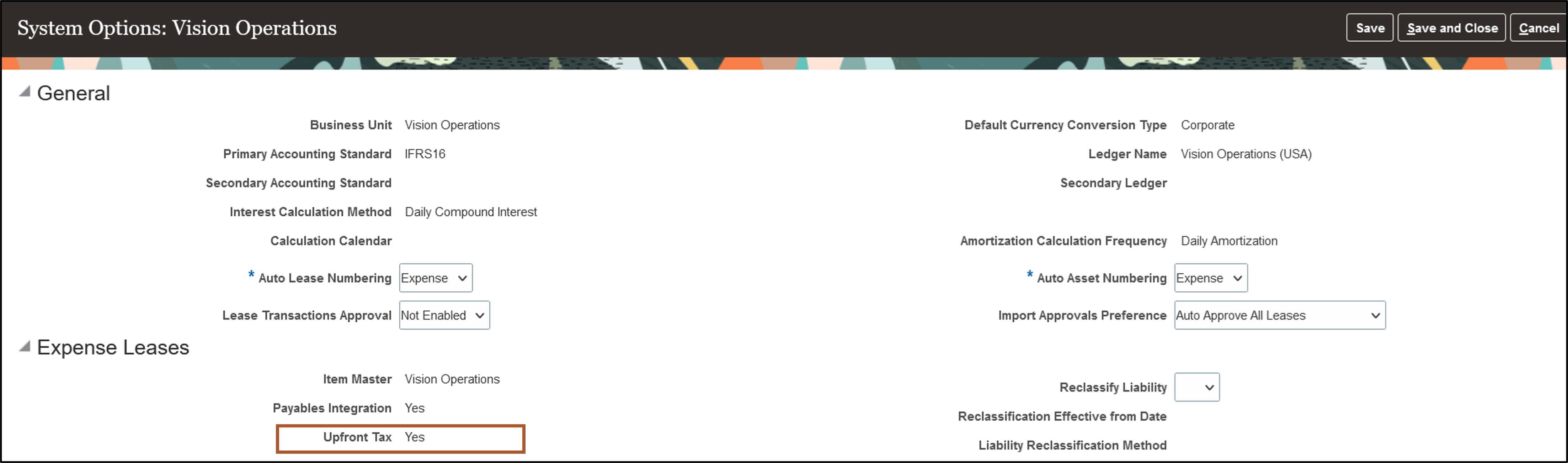

前払税金が使用可能になるようにリース・システム・オプションを構成します。
システム・オプションの構成
システム・オプションの構成

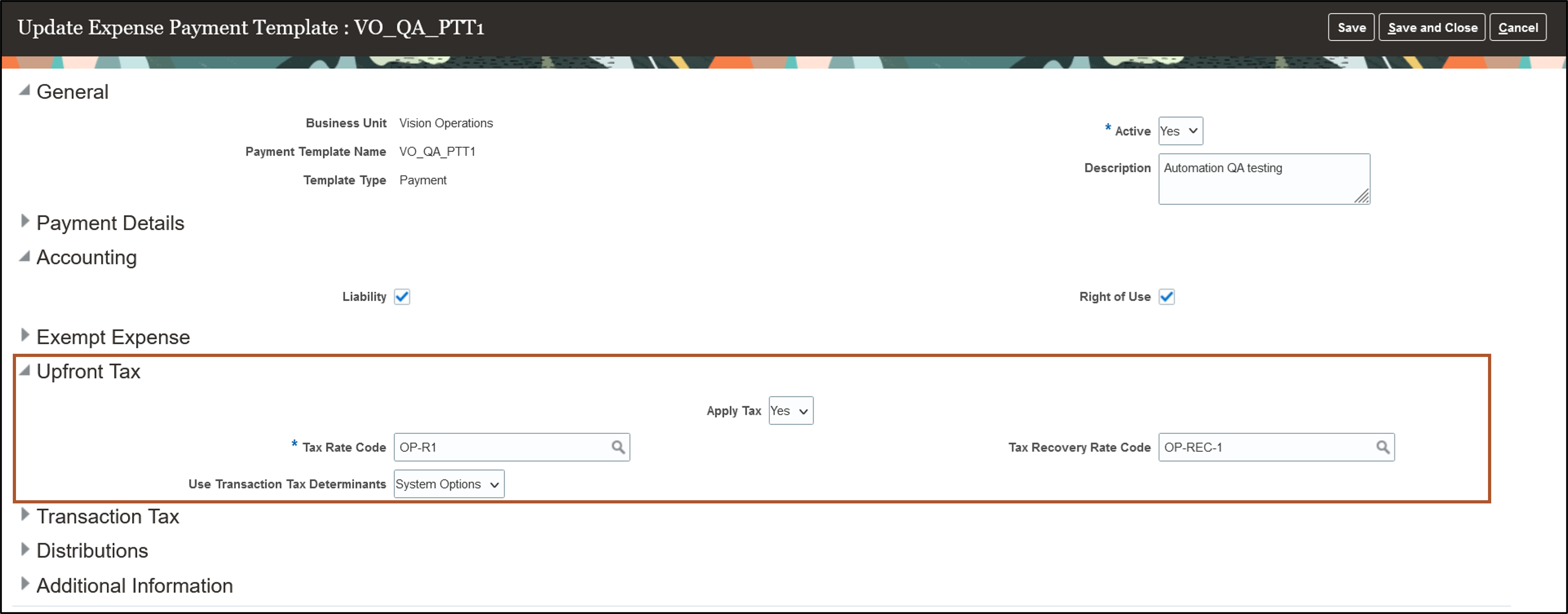

前払税金の支払スケジュールを計算するために、支払テンプレートを構成し、税率および税金控除率を定義します。
支払テンプレートの構成
支払テンプレートの構成

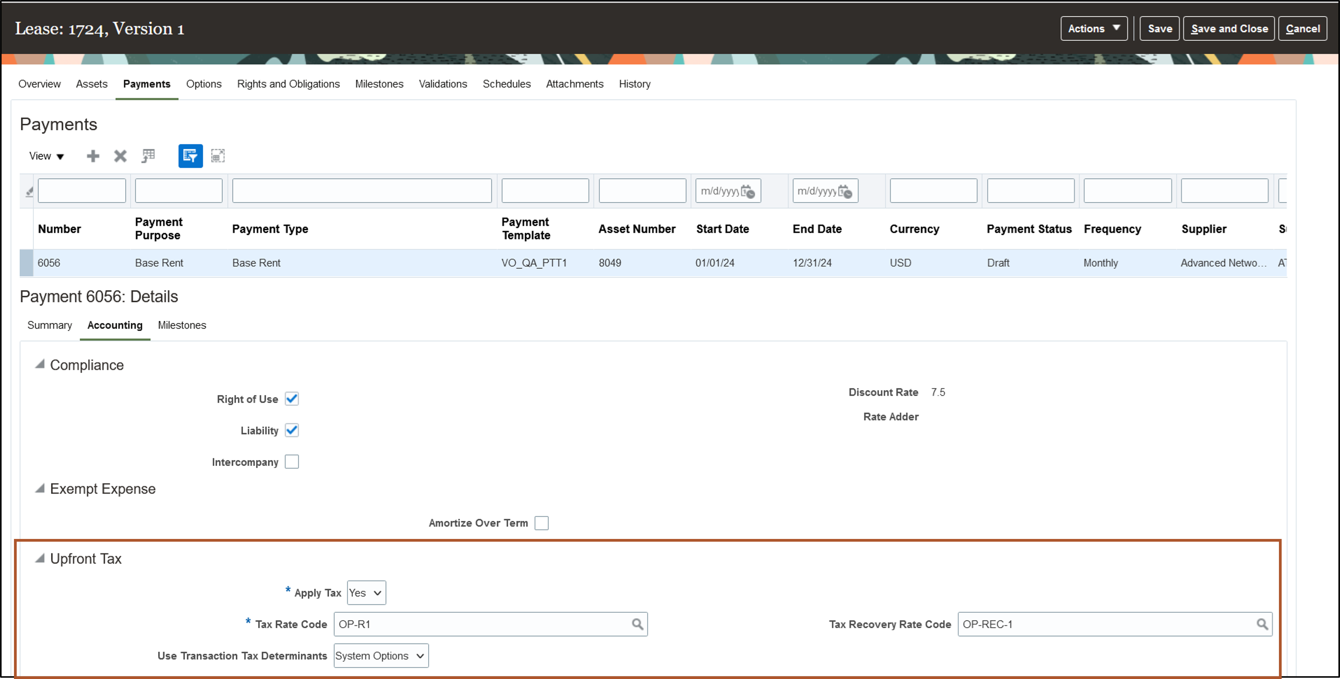

リース管理者は、リース支払の作成時に、支払テンプレートから前払税金属性を割り当てることができます。
支払の更新ページ
支払の更新ページ

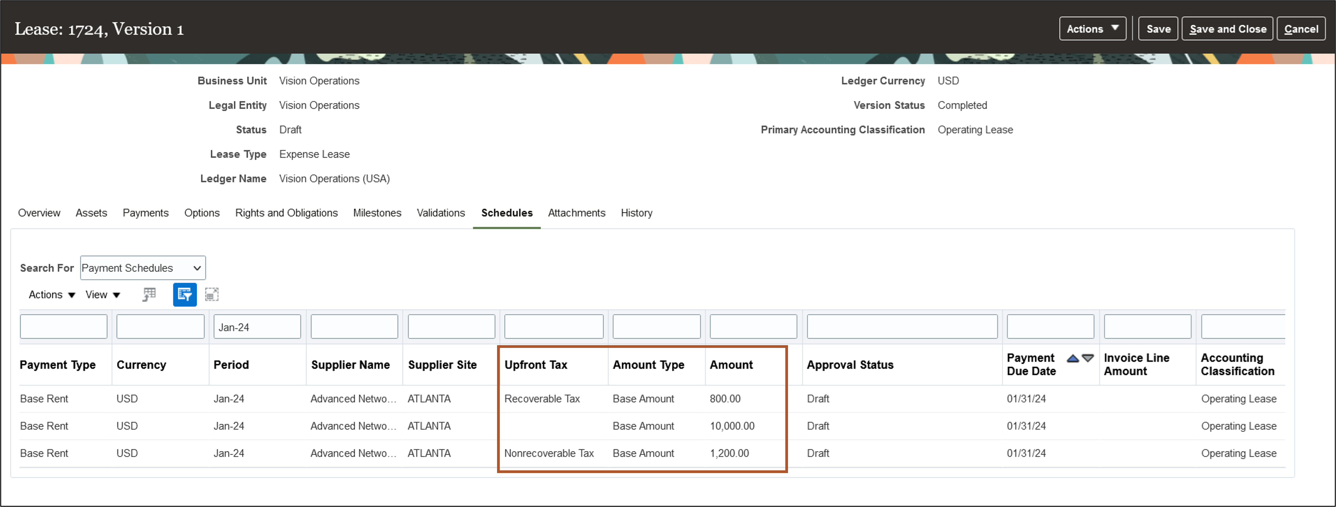

スケジュール
リースを検証し、スケジュールを生成します。 スケジュールには、控除対象および控除対象外の前払税金の支払を含むすべてのリース支払が含まれます。 リースをアクティブ化する前に、「スケジュール」タブを使用してスケジュールを表示します。 リース契約をアクティブ化し、リース作成プロセスを完了します。 アクティブ化プロセスでは、リース負債、使用権資産、控除対象前払税金および前払税金引当金を計上するためのリース記帳トランザクションが生成されます。 控除対象外前払税金は、リース負債および使用権資産の計算に含まれます。
支払予定ページ
支払予定ページ

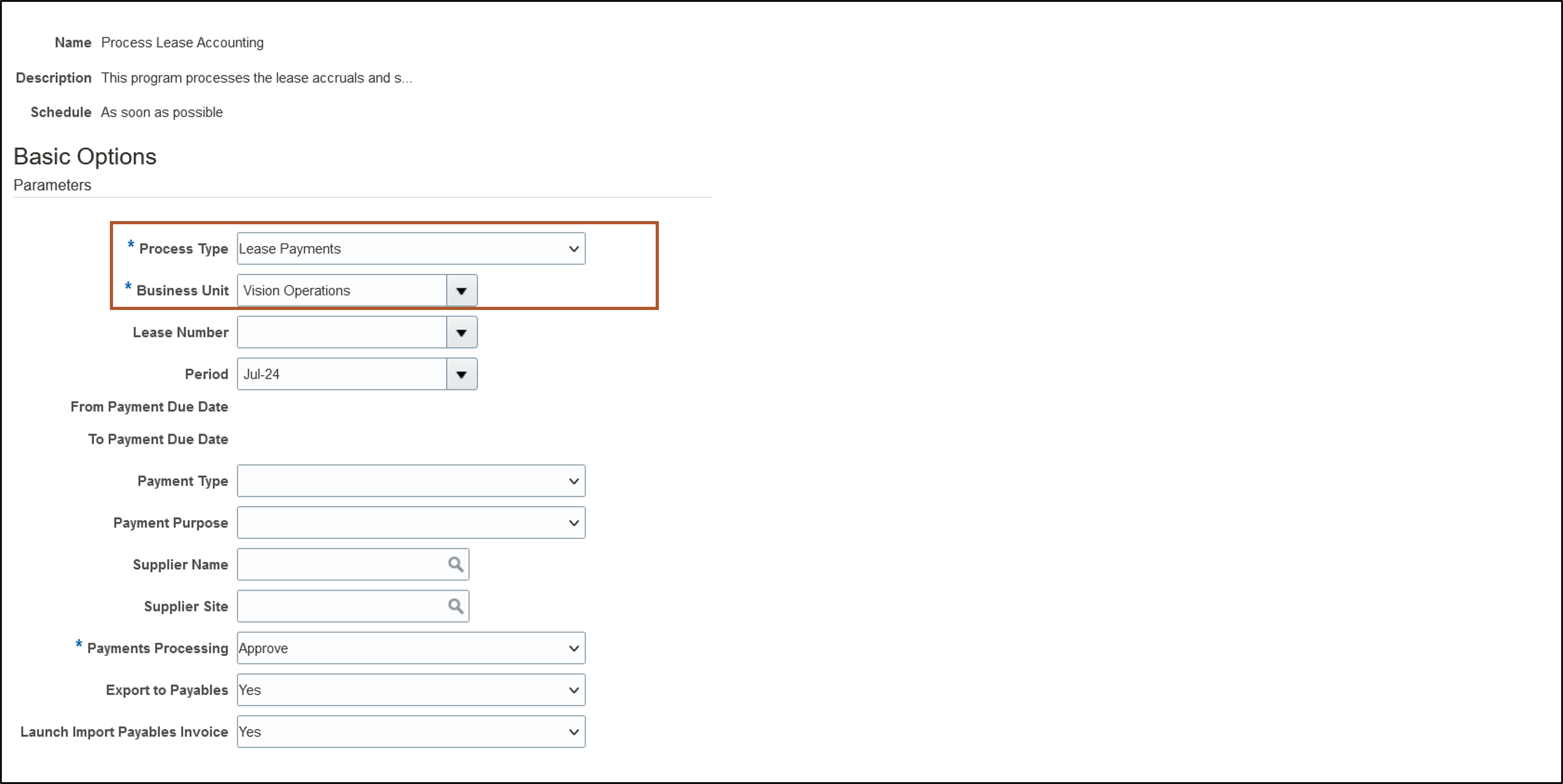

支払処理
「経費リース支払の処理」スケジュール済プロセスを使用して、前払税金の支払を含むリース支払を承認し、支払処理のために買掛/未払金に転送します。
経費リース支払の処理
経費リース支払の処理
