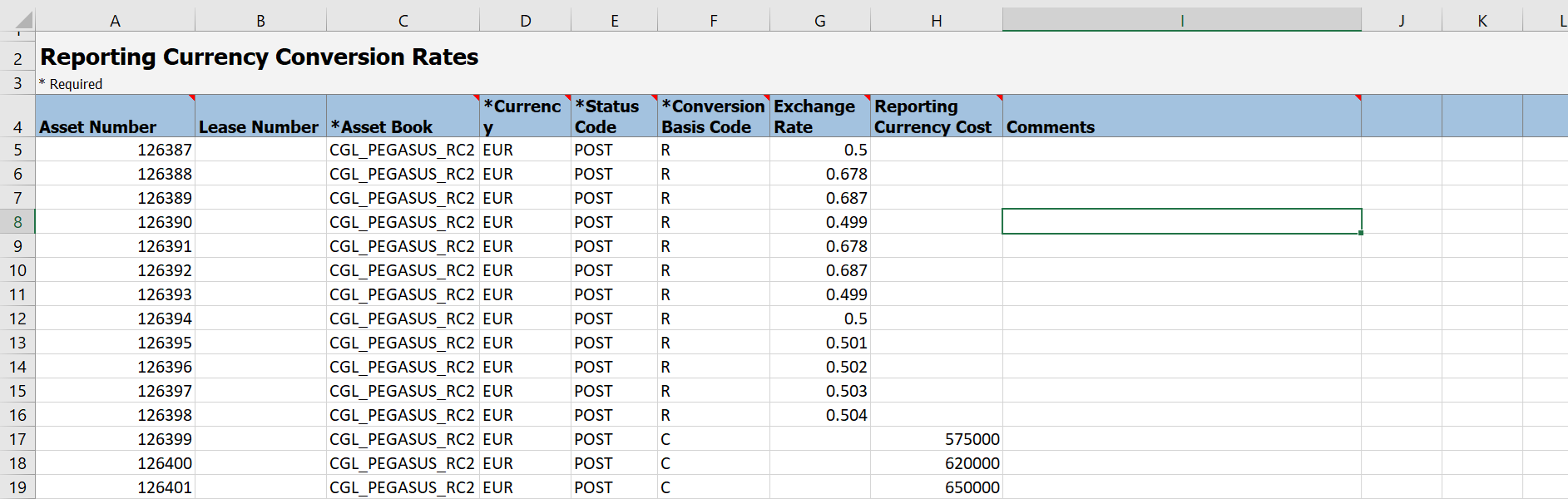

- 「レポート通貨への資産トランザクションの換算」 - フェーズ1
- 「インポートのためのインタフェース・ファイルのロード」 - 「レポート通貨への資産トランザクションの換算」のインポート・プロセスにzipファイルをアップロードします
- 「レポート通貨への資産トランザクションの換算」 - フェーズ2
換算レートが指定され、それをプライマリ元帳資産取得価額で乗算して最新の資産取得価額が計算されます。 レポート通貨の最新資産取得価額が指定された場合、資産トランザクションは、この最新取得価額とプライマリ資産台帳の取得価額の比率を使用して換算されます。

- 資産台帳に存在するすべての資産に対して、換算レートまたはレポート通貨での取得価額を指定する必要があります。 レポート通貨換算レート・テンプレートのいずれかの資産が欠落している場合は、「レポート通貨への資産トランザクションの換算」プロセスがエラーで終了します。 「パージ」プロセスを実行してインポートしたデータをパージし、すべてのアセット・データで再度アップロードする必要があります。
