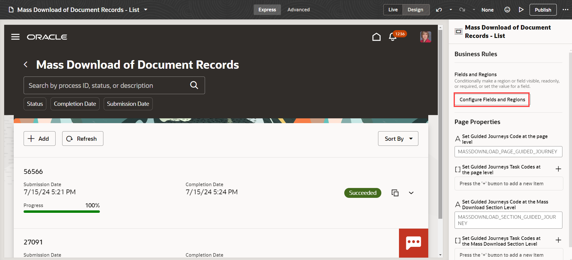

ページが表示されたら、「設定およびアクション」をクリックし、「Visual Builder Studioでページを編集」を選択します。 Visual Builder Studioの「文書レコードの一括ダウンロード」ページの画像を次に示します:
「フィールドおよびリージョンの構成」をクリックし、ビジネス・ルールを使用してページをパーソナライズします。 ビジネス・ルールを使用してできることは、次のとおりです:

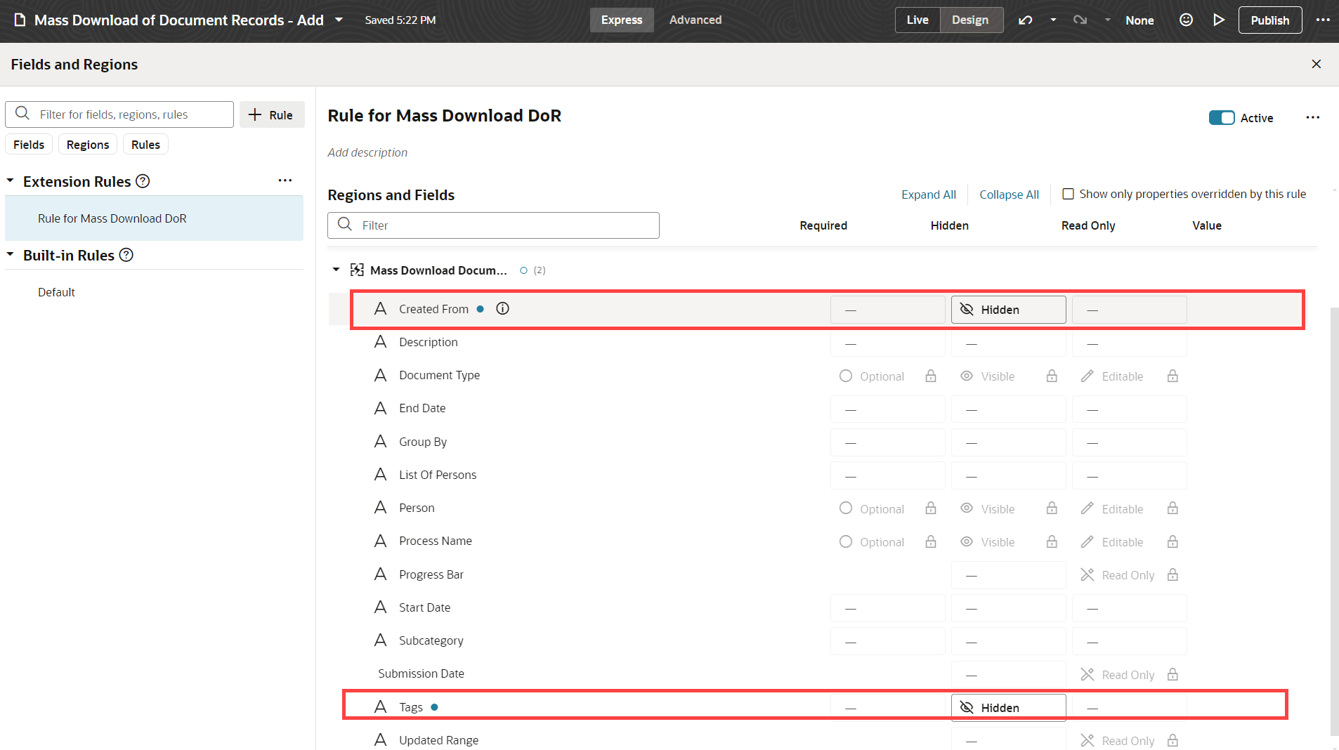

同様に、「文書レコードの新規一括ダウンロード」ページのビジネス・ルール構成ページの画像を次に示します。 このルールでは、「作成元」および「タグ」フィールドは非表示です。
新規一括ダウンロード・ページのフィールドを構成するためのビジネス・ルール

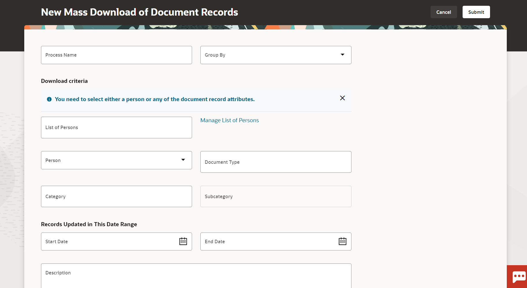

ビジネス・ルールを適用した後の新規一括ダウンロード・ページは次のようになります。 ビジネス・ルールを使用して指定したとおりに、「作成元」フィールドとタグが非表示になります。
