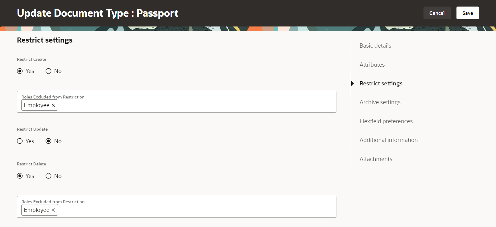

これで、「Redwood文書タイプ」ページでドキュメント・レコードを作成、更新および削除するための制限設定が簡略化されました。
「作成の制限」、「更新の制限」および「削除の制限」に対して選択できる様々な組合せが、相互に依存しなくなりました。 要件に応じて、3つの制限の任意の組合せを選択して使用できます。 次に、3つの制限設定が独立して動作する例を示します:
  • 文書タイプの作成を制限する場合、更新および削除を制限する必要はありません。
  • 文書タイプの更新を制限する場合、削除を制限する必要はありません。
  • 文書タイプの作成と更新を制限する場合、削除を制限する必要はありません。
文書タイプの作成および更新を制限するが、削除しない
文書タイプに対する作成および更新の制限
文書タイプの作成および削除を制限するが、更新しない
文書タイプの作成および削除を制限するが、更新は制限しない
この機能拡張により、相互の依存関係なしに、制限設定の作成、更新および削除を管理できます。
