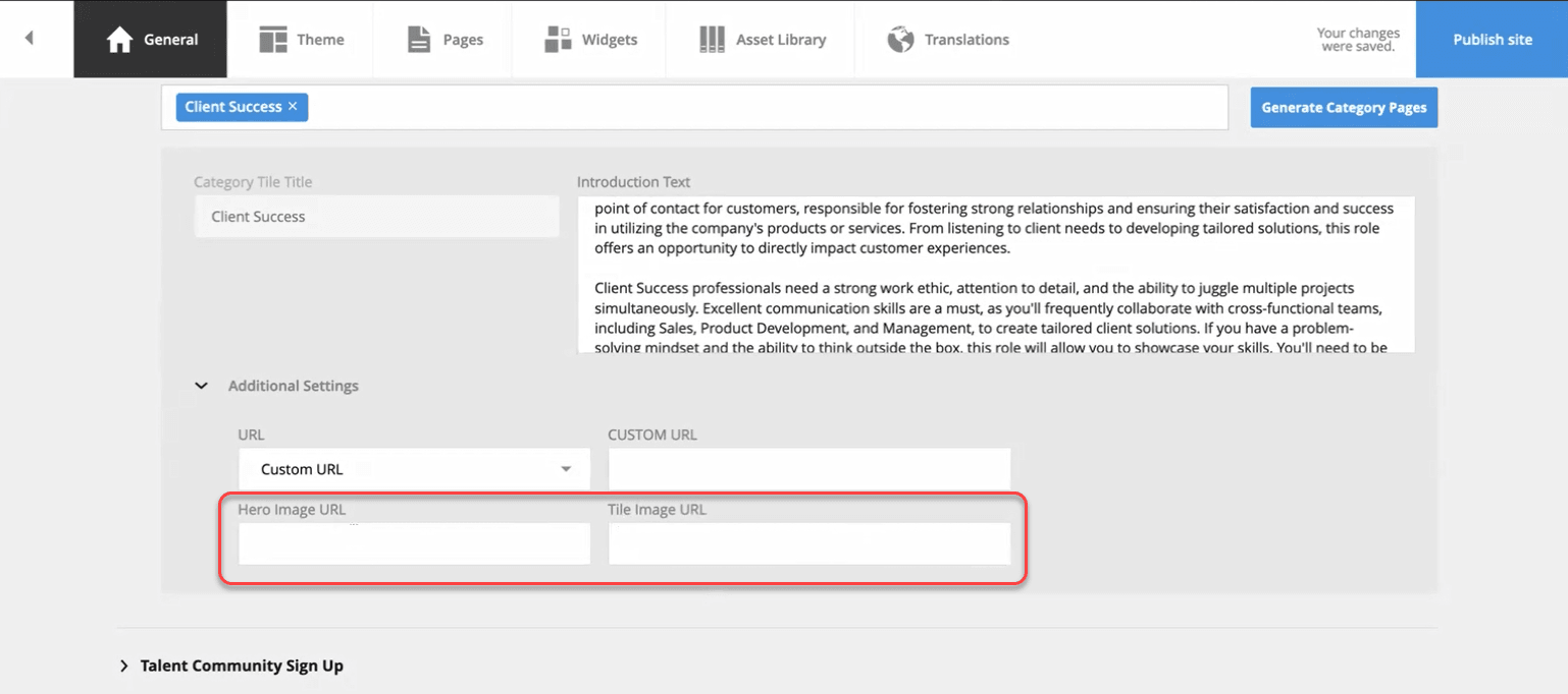

  3. 「カテゴリ・タイル」セクションまで下にスクロールして、タイルを作成します。
「カテゴリ・タイル」セクション
「カテゴリ・タイル」セクション
  1. 生成AIは、概要テキストを作成した後、そのテキストのキーワードを使用して資産ライブラリから資産を選択して、「ヒーロー・イメージURL」および「タイル・イメージURL」フィールドに移入します。 ヒーロー・イメージURLは、アセット・ライブラリ内にリンクされたアセットが構成されている場合にのみ移入されます。
ノート: これらはイメージURLを単に提示しているだけです。 いつでも独自に追加できます。 タイル・イメージURLの場合、独自の資産ライブラリURLを追加すると、URLのみが表示されます。
  1. 「カテゴリ・ページの生成」をクリックします。
