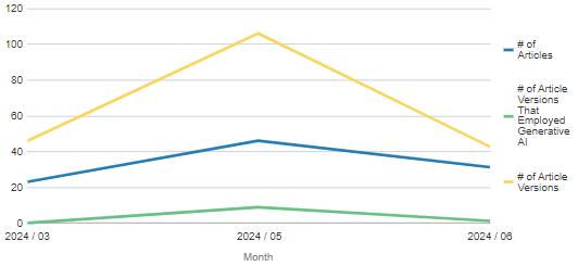

ナレッジ・オーサリングでの生成AI使用の分析
生成AIをナレッジ作成プロセスで使用している場合は、作成者がどのように使用しているかを分析できるようになりました。 次に示すように、多くのサブジェクト領域が更新され、新規または更新された属性が含まれるようになりました。
これにより、これらの機能の使用の傾向をモニターしたり、エンド・ユーザーのエクスペリエンスに与える影響を把握できます。
