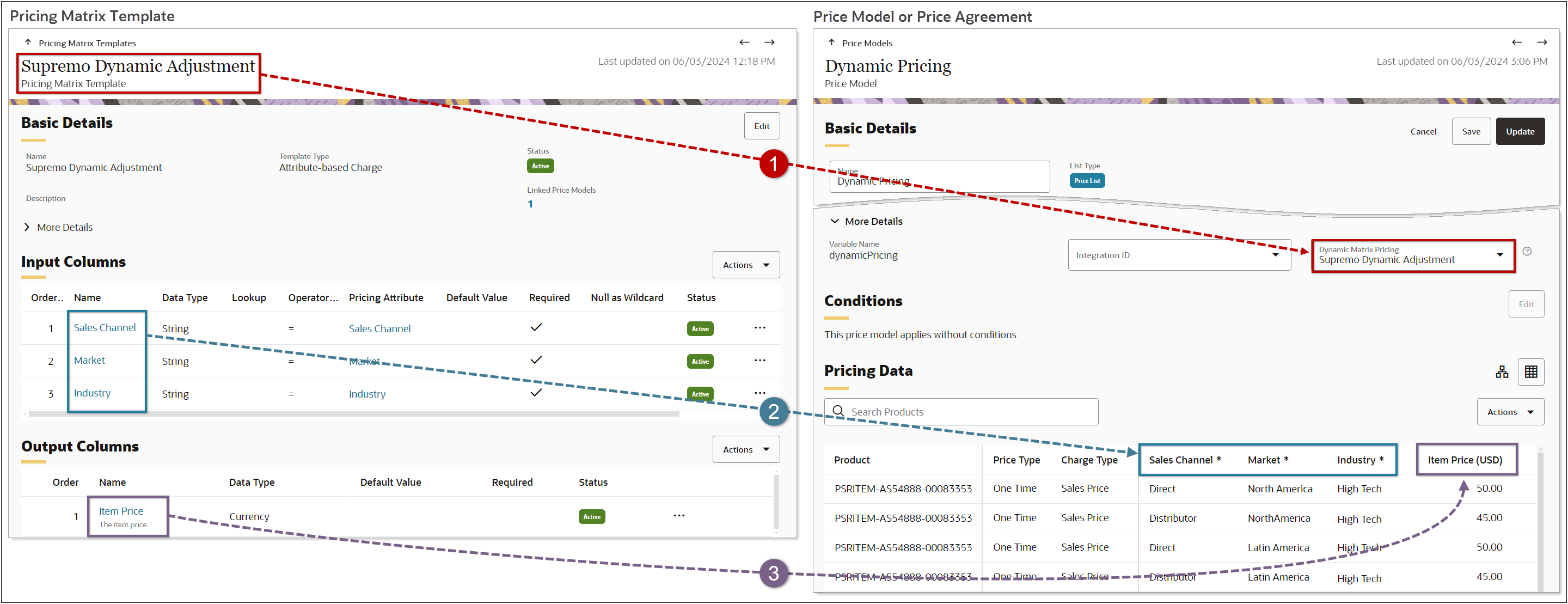

次の画像は、価格モデルまたは価格契約の価格設定マトリックス・テンプレートのフィールドと動的マトリックス価格設定の関係を示しています。
  1. 価格設定マトリックス・テンプレートを定義した後、関連する価格モデルまたは価格契約に対して、そのテンプレートを「動的価格設定」タイプとして追加できます。
  2. 価格設定マトリックス・テンプレートの「入力列」に、価格モデルまたは価格契約の単一または複数の製品に対して必要な条件付き価格設定の基準を指定するフィールドを定義します。
  3. 価格設定マトリックス・テンプレートの「出力列」に、価格設定エンジンからの出力として返され、見積明細に書き込まれる価格設定フィールドを定義します。価格設定マトリックス・グリッドの各行項目に対して、価格設定値が定義されます。Oracle CPQ 24Cでは、単一単価(定価)に出力値が制限されています。ただし、ブロック価格設定が必要な場合は、「ブロック・サイズ」および「ブロック価格」属性を、価格設定マトリックス・テンプレートの「出力列」として追加できます。

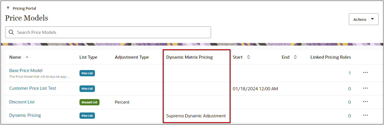

「価格モデル」および「価格契約」リスト・ページで「動的マトリックス価格設定」列を有効にすると、該当する価格モデルまたは価格契約に関連付けられた価格設定マトリックス・テンプレートが表示されます。
「動的マトリックス価格設定」列

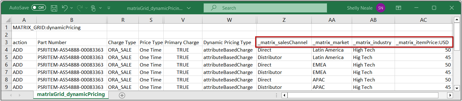

マトリックス価格設定データExcelファイルの変更
Excelファイルを使用して価格設定マトリックス・グリッドを更新する場合は、最初の列に明細の処理を指定します。次の処理を使用できます:
  • ADD: 行/レコードがまだ存在しない場合は新規に追加します。すでに存在する場合は、エラーが表示されます。
  • MODIFY: 行/レコードの列データを変更または追加します。レコードが見つからない場合は、新しい行が作成されます。
  • DELETE: 行/レコードからすべての列データを削除します。
  • UPDATE: 行/レコードのすべての列データを変更します。レコードが見つからない場合、更新は失敗します。
価格モデルまたは価格契約の価格設定マトリックス・グリッドに対して、行項目を追加、変更または削除するには、次の手順を実行します。
  1. ダウンロードしたmatrixGrid_<priceModelOrPriceAgreementVariableName>.zipファイルを解凍します。
  2. matrixGrid_<priceModelOrPriceAgreementVariableName>.csvファイルを開きます。
  3. 行に必要なデータを入力します。最初の列は、目的の処理を指定するための列です。
たとえば、次のファイルは、dynamicPricing価格モデルの価格設定マトリックス・グリッドに6つの行項目を追加します。_matrix_<columnVariableName>は、関連付けられている価格設定マトリックス・テンプレートから取得されます。
価格設定マトリックスXLSの例
