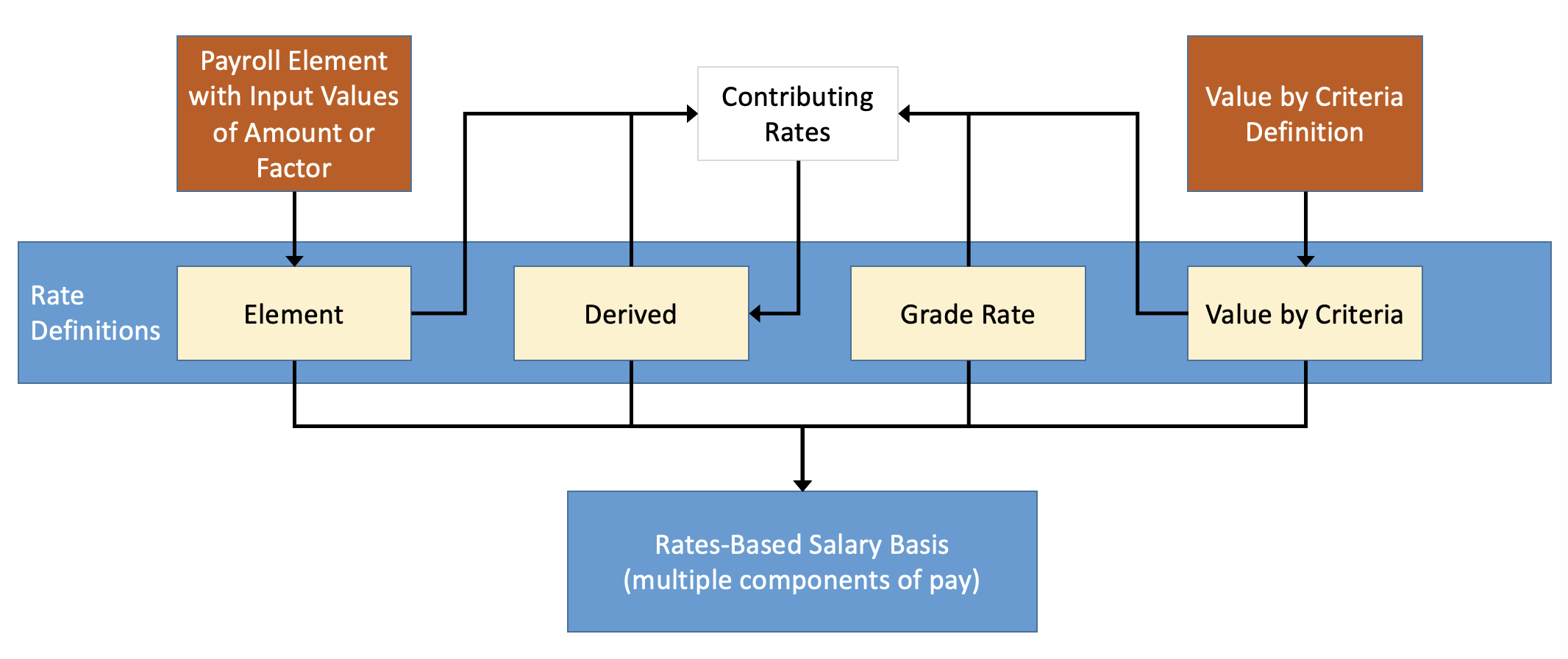

レートベースの給与ベースのアーキテクチャ
新しい給与ベース・タイプでは、周期や通貨などの独自の特性を持つ個別のレート・コンポーネントを保守できます。
  • エレメント・レートには、ユーザー入力または固定の係数または金額を設定できます。
  • 昇格等級ラダー・ベースのレート定義では、昇格等級ラダーに定義された等級レートまたはステップ・レートからレート値が導出されます。
  • 導出レートは、他のレートを加算または減算するか、他のレートに係数を乗算して計算されます。
  • 基準別の値レートでは、基準に基づいてレート値を特定できます。
各レート・コンポーネントは、総合給与に加算または減算することも、完全に独立させることもできます。
レート定義の様々なカテゴリを使用するレート・ベースの給与ベース・タイプ

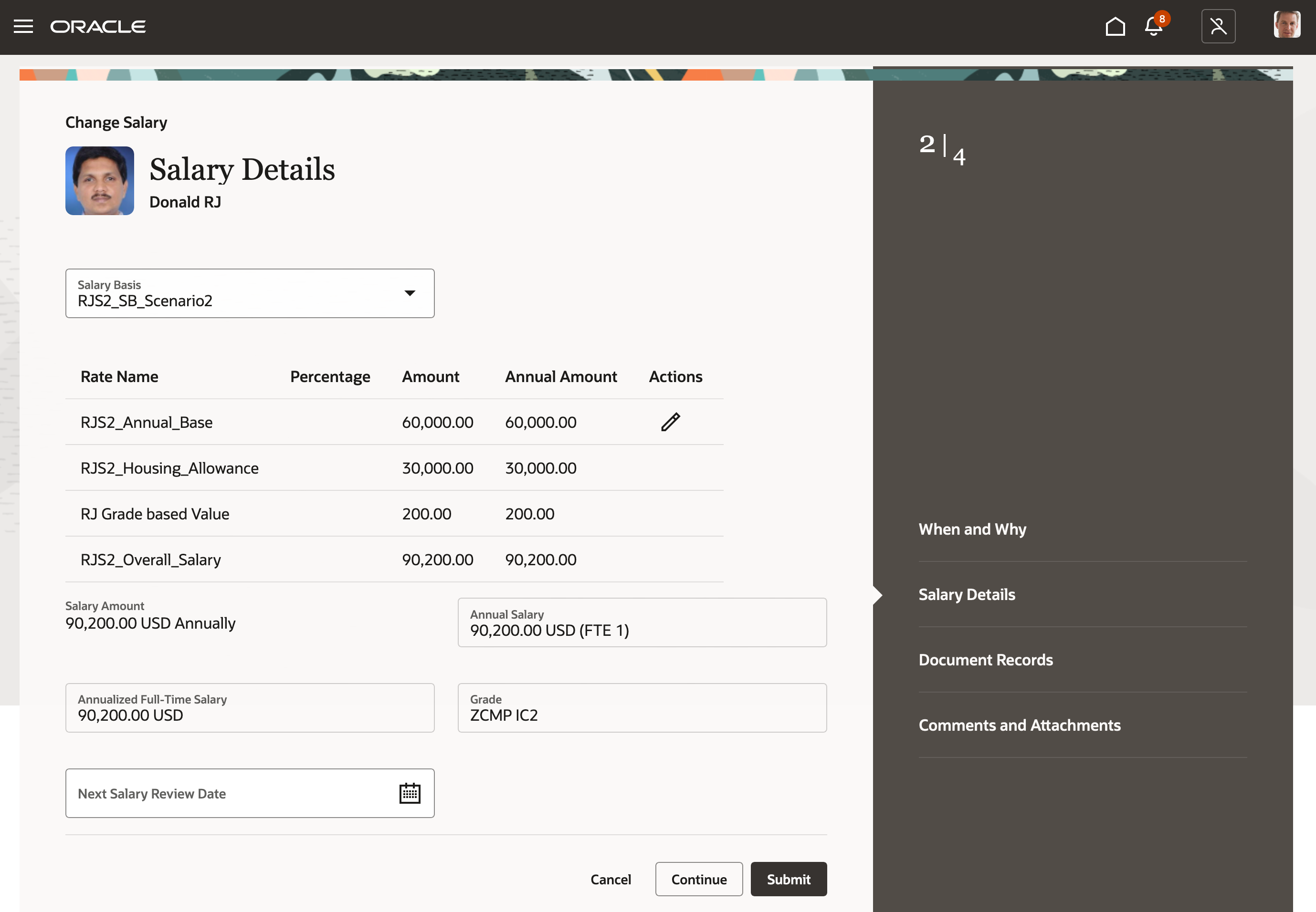

順序列によって、給与変更ページにコンポーネントが表示される順序が決まります。
レートを使用する給与ベースが設定された個人の給与詳細の簡単な例を次に示します。
  • 基本給、入力可能
  • 住宅手当は基本給の50%として計算
  • 等級ベースの手当は、IC1の場合は$100、IC2の場合は$200、その他の等級の場合は$10として計算
  • 総合給与は前述のコンポーネントの合計として計算
レートベースの給与ベースを使用した給与の変更トランザクション
この機能では、給与オファーとまったく同じ方法で柔軟に給与を保守することで、運用コストを削減できます。
