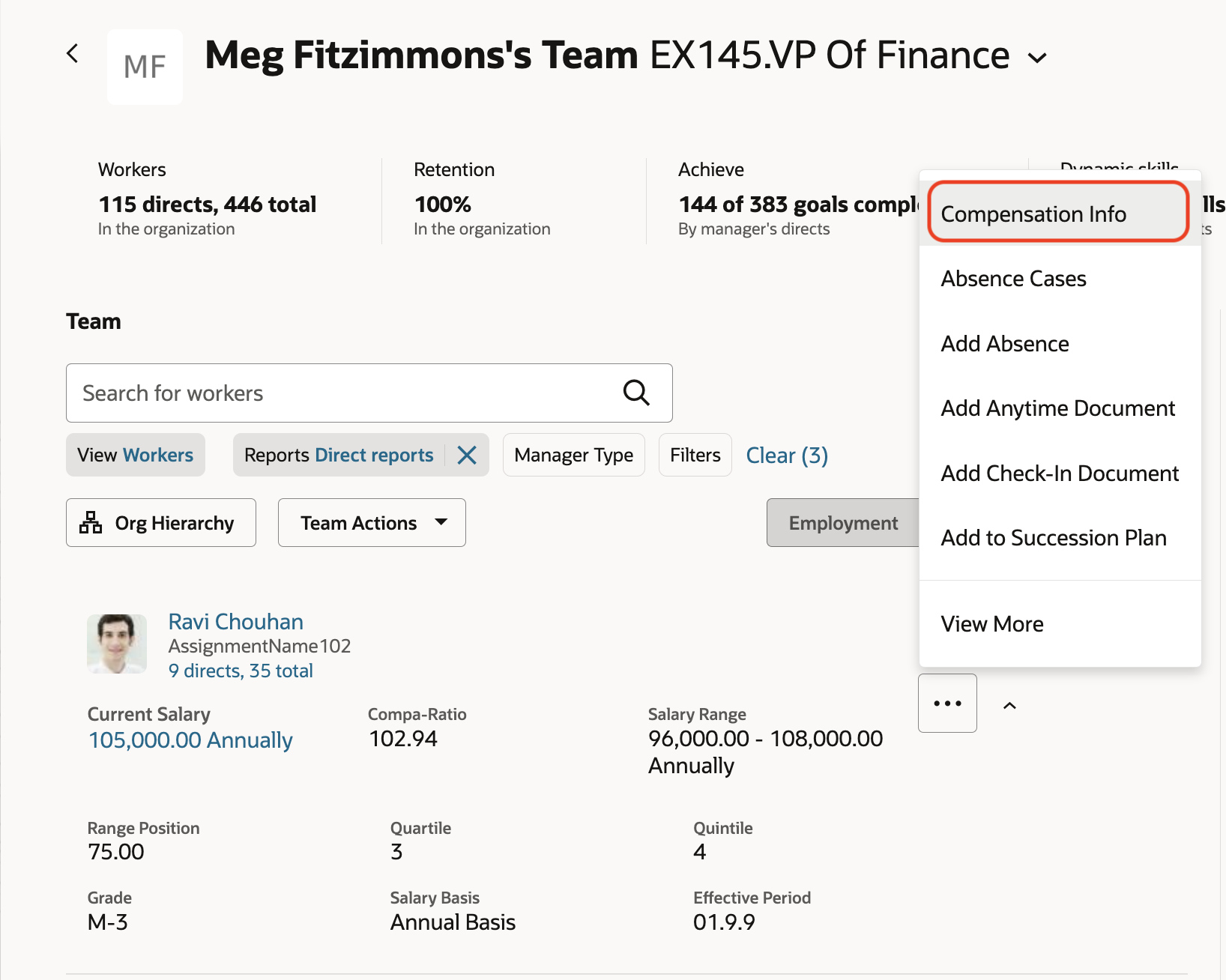

「その他の処理」メニュー(「...」アイコンとして表示)には、ライン・マネージャが就業者に対して使用できるすべての処理がリストされます。これらの処理は報酬処理に制限されません。
Redwoodの「チーム報酬」ページの「その他の処理」メニュー

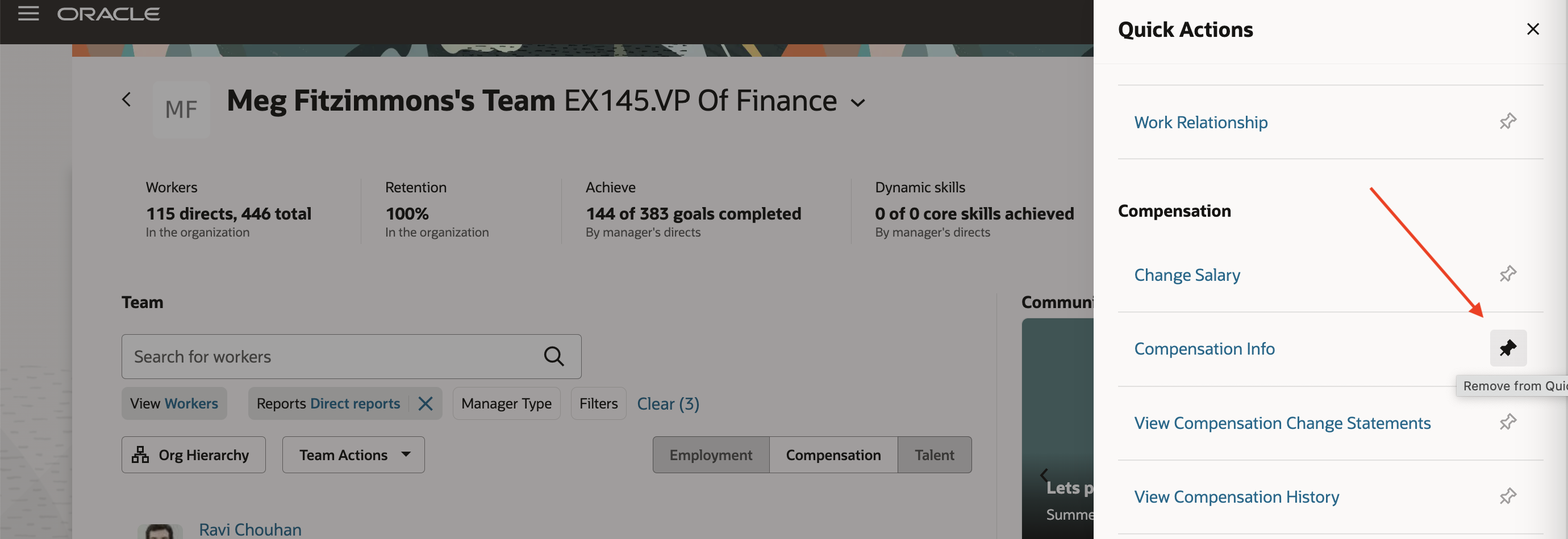

最も頻繁にアクセスする処理をピン留めすれば、ピン留めされていない処理より前にそれらの処理を表示できます。
処理をピン留めできるドロワー

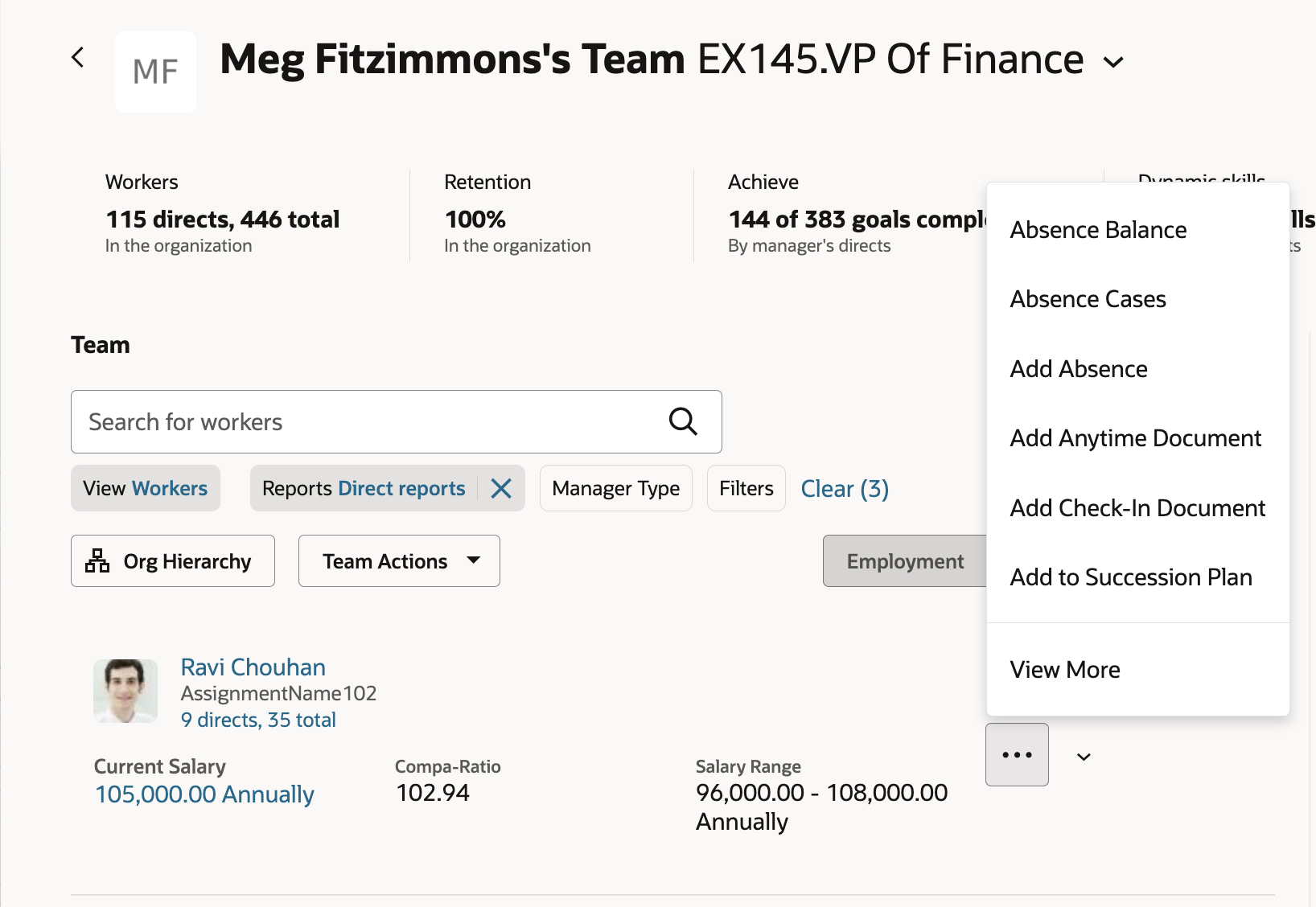

ピン留めされた処理が他の処理より前に表示されている、Redwoodの「チーム報酬」ページの「その他の処理」メニュー

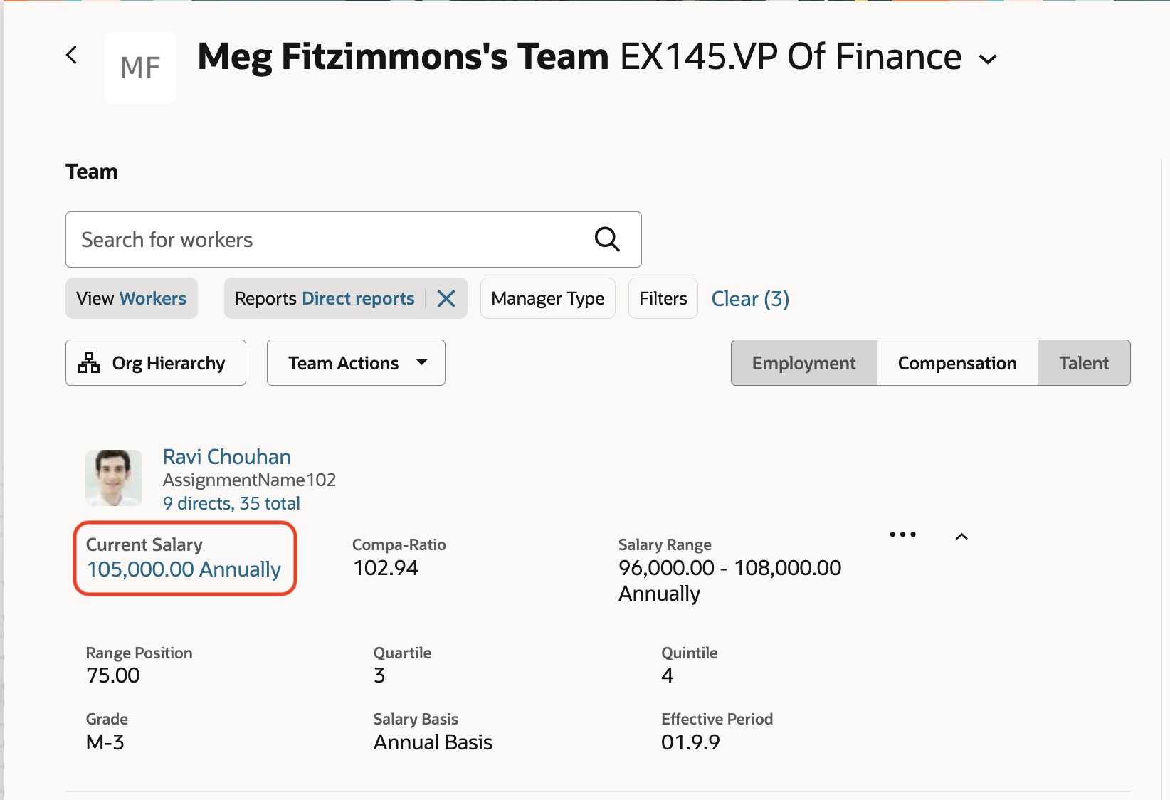

個人の名前をクリックすると、その個人のアクティビティ・センター・ページを開くことができます。また、給与額をクリックすると、給与情報ページを開けます。
給与額ハイパーリンク
