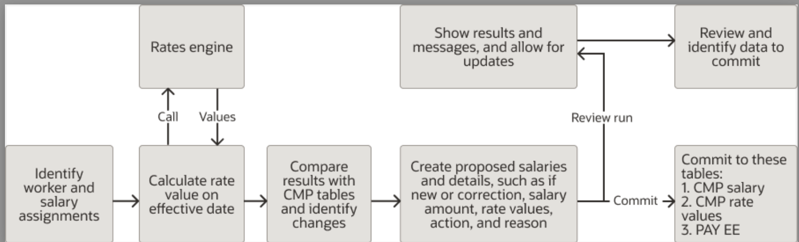

「レートベースの給与プロセスの実行」フロー
次に、基礎となる計算が新しい有効日で更新された例を示します。このプロセスでは、影響を受ける就業者が識別され、報酬マネージャがレビューできるように、現在および提示済の詳細が表示されます。

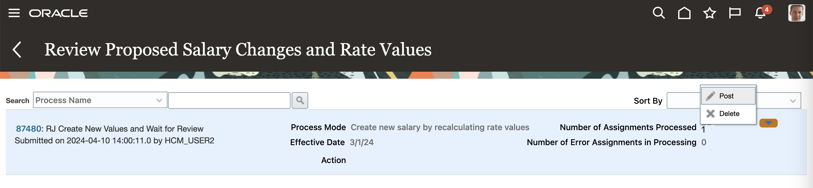

処理結果が表示された「提示給与変更およびレート値のレビュー」ページ

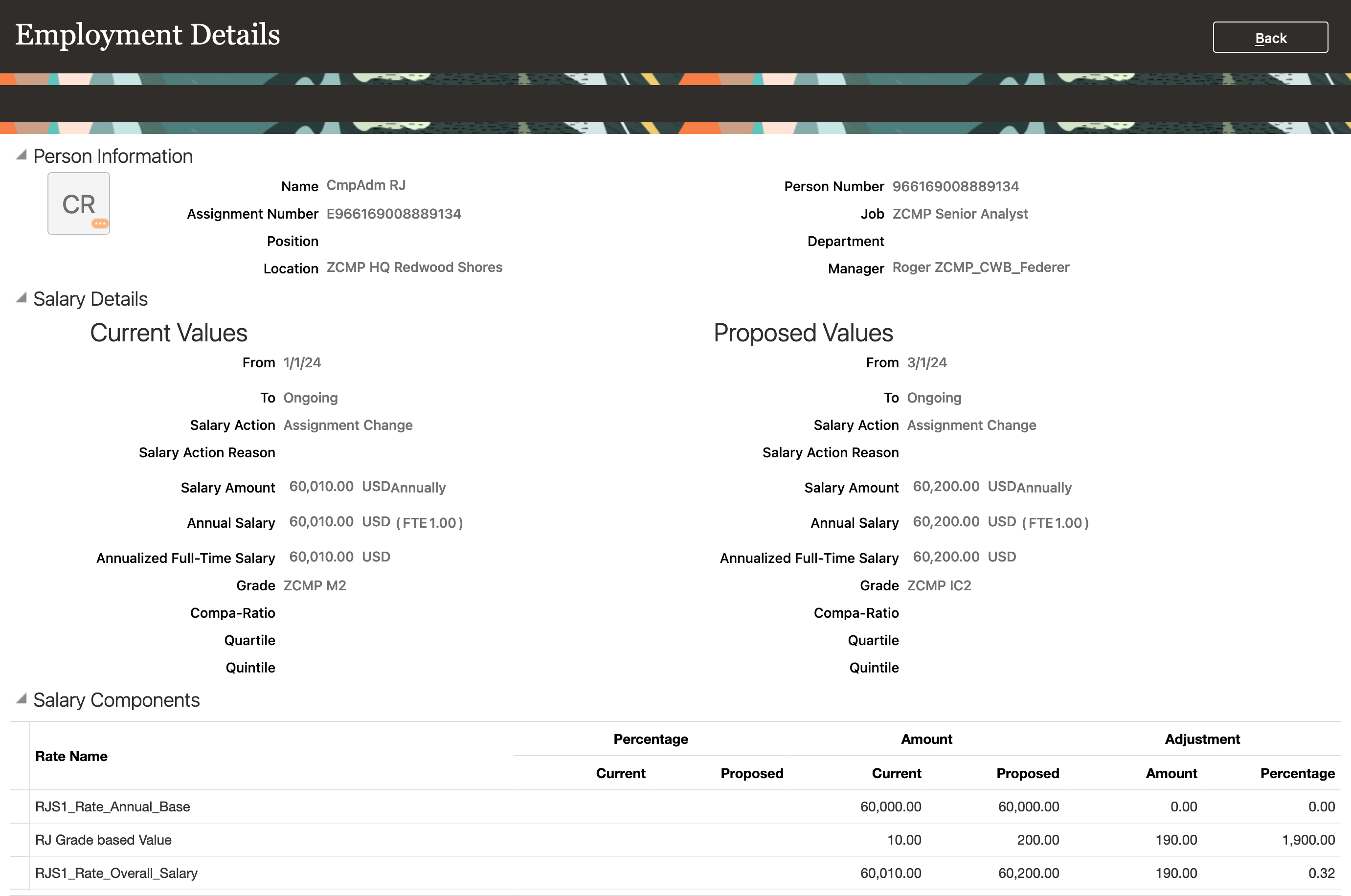

就業者および給与の詳細が表示された「提示給与変更およびレート値のレビュー」の詳細
現在値および提示値が表示された「給与詳細」ページ

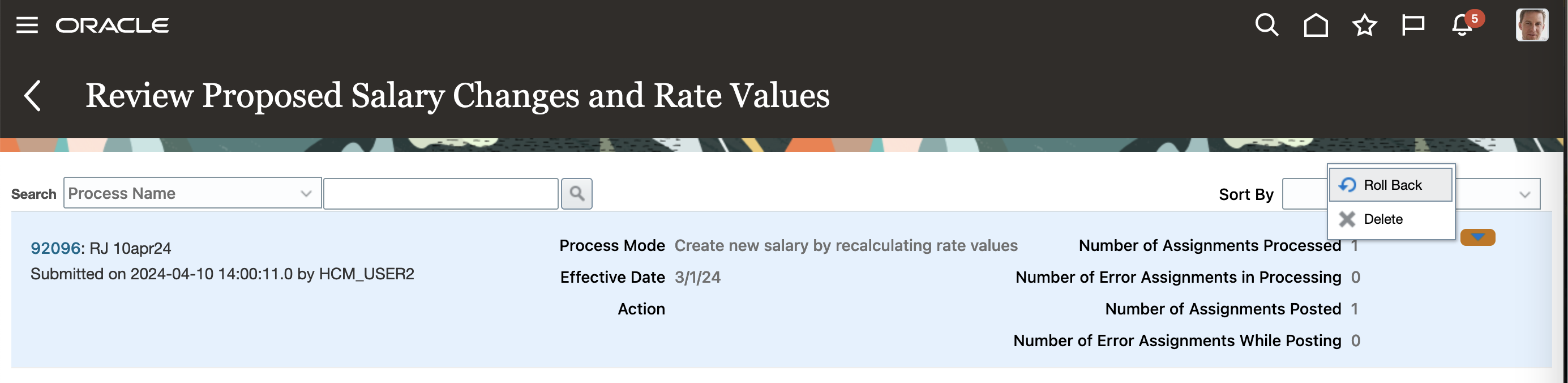

転記済バッチに対する「提示給与変更およびレート値のレビュー」ページのロールバック処理

  • 転記済の給与をロールバックするには、レビュー待ちを含む実行タイプが設定されたレートベースの給与プロセスを実行する必要があります。その実行タイプが提示変更をコミットする場合は、ロールバックを使用できません。
