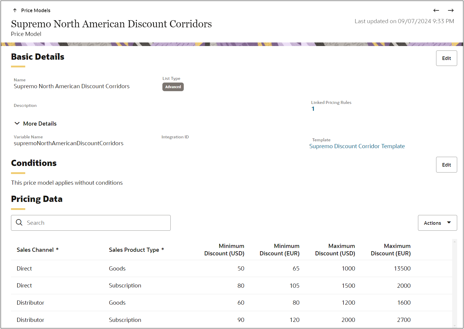

設定例: 最小割引額と最大割引額を設定して、Supremo製品ラインの割引コリドー(または割引ガイドライン)を会社で設定する必要があるとします:
設定例
このガイドラインは複数通貨であることに注意してください。通貨ごとに値が異なります。

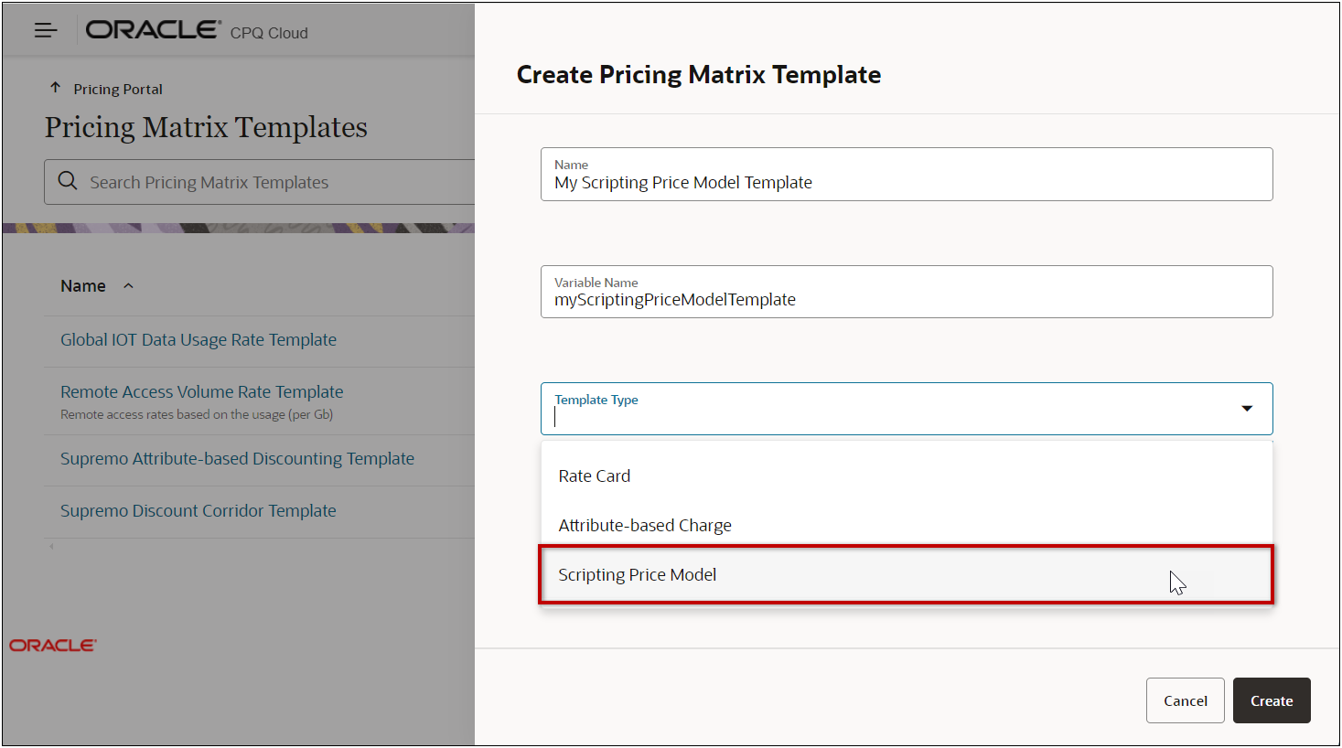

CPQ価格設定ポータルで「スクリプト価格モデル」タイプの価格設定マトリックス・テンプレートを作成するには、次のステップを実行します。
  1. 「管理」 > 「価格設定ポータル」 > 「価格設定マトリックス・テンプレート」にナビゲートします。
  2. 「処理」ドロップダウンから「追加」を選択します。
  3. 「名前」を入力します。
  4. 変数名を入力します。
  5. 「テンプレート・タイプ」ドロップダウンから「スクリプト価格モデル」を選択します。
  6. (オプション)「摘要」を入力します。
  7. 「作成」をクリックします。

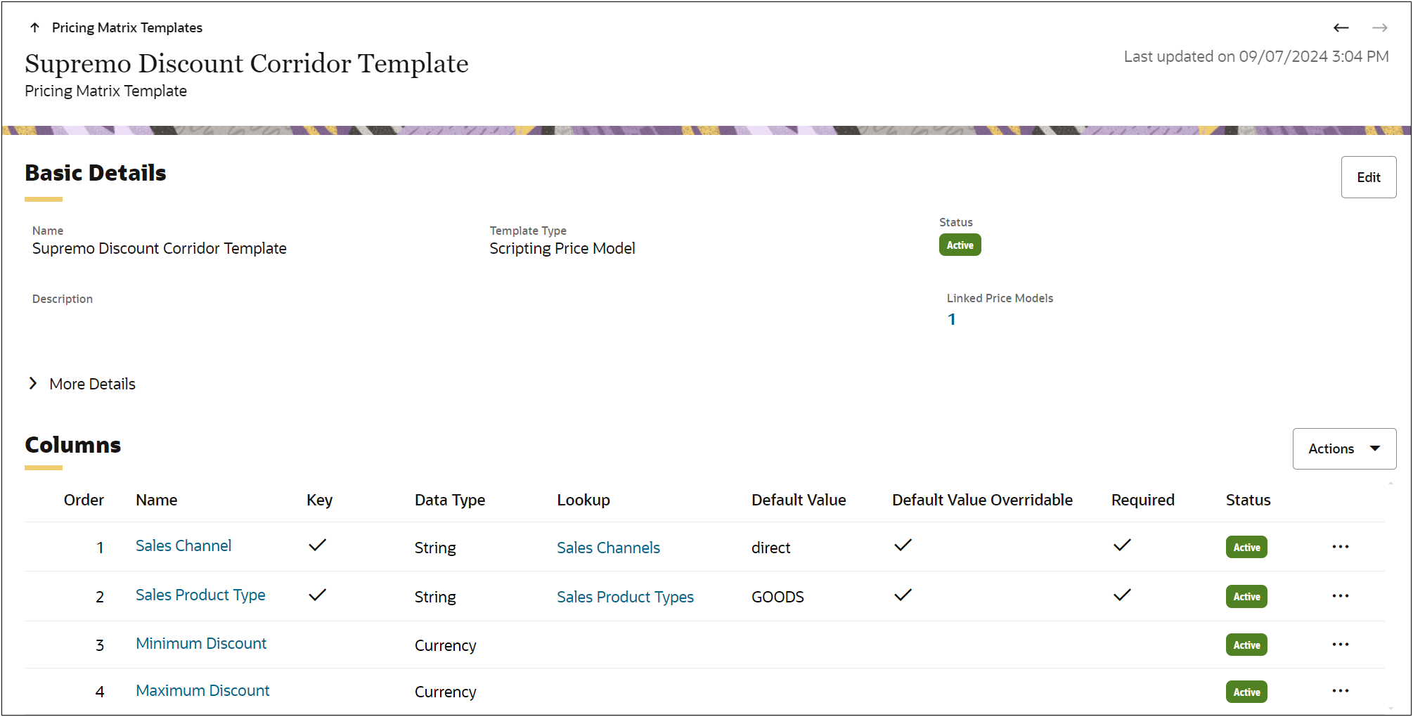

  8. 「処理」ドロップダウンから「追加」を選択します。
  9. 次のデータを入力して、テンプレート列を作成します。
    1. 「名前」を入力します。
    2. 変数名を入力します。
    3. 「データ型」を選択します。
    4. 該当する場合は、「参照」を選択します。(参照は文字列データ型でのみ使用できます)
    5. 該当する場合は、「デフォルト値」を入力するか選択します。
    6. デフォルト値を変更できる場合は、「デフォルト値上書き可能」を選択します。
    7. このフィールドを必須にするには、「必須」を選択します。
    8. このフィールドを一意の識別子として指定するには、「キー」を選択します。
    9. このステップを繰り返して、追加の列を入力します。
スクリプト価格モデルの例 - 価格設定マトリックス・テンプレート

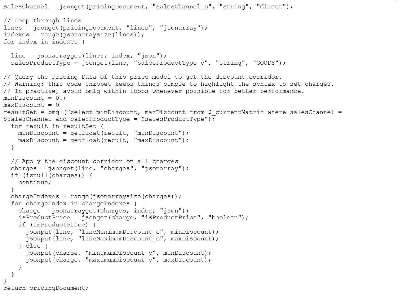

  1. 「スクリプト価格モデル」-「価格設定マトリックス・テンプレート」にBMLスクリプトを入力します。
    1. (「基本詳細」セクションで)「編集」をクリックします。
    2. 「詳細」を展開し、拡張スクリプト」の「編集」リンクをクリックします。
    3. 「価格設定文書属性」タブの該当する属性を選択します。次に例を示します:
      • _currencyCode
      • salesChannel_c
      • lineMaximumDiscount_c
      • lineMinimumDiscount_c
      • salesProductType_c
      • calculationInfo
      • chargeDefinitionCode
      • chargeType
      • dynamicPricingType
      • maximumDiscount_c
      • minimumDiscount_c
      • pricePeriod
      • priceType
      • priceType
    4. 「特殊パラメータ」タブから_currentMatrixを選択します。
    5. 「次」をクリックします。
    6. BMLスクリプトを入力します。BMLスクリプトの例を参照してください
    7. 「保存してクローズ」をクリックします。
  2. 「更新」をクリックします。
BMLスクリプトの例
BMLスクリプトの例

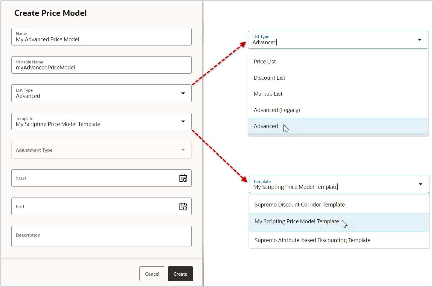

CPQ価格設定ポータルで拡張価格モデルを作成するには、次のステップを実行します。
  1. 「管理」 > 「価格設定ポータル」 > 「価格モデル」にナビゲートします。
  3. 「名前」を入力します。
  4. 変数名を入力します。
  5. 「リスト・タイプ」ドロップダウンから「拡張」を選択します。
  6. 「テンプレート」ドロップダウンから、該当するスクリプト価格モデル - 価格設定マトリックス・テンプレートを選択します。
  7. (オプション)「開始」の日付を選択します。この有効開始日の値は、すべての子価格モデル品目に適用されます。
  8. (オプション)「終了」の日付を選択します。この有効終了日の値は、すべての子価格モデル品目に適用されます。
  9. (オプション)「摘要」を入力します。
  10. 「作成」をクリックします。
  11. 「処理」ドロップダウンから「編集」を選択します。
  12. 「追加」をクリックし、行の値を定義します。拡張価格モデルの例を参照してください。
  1. 使用可能なドロップダウンから値を選択し、行に適切なデータ値を定義します。
  2. このステップを繰り返して、追加の行を入力します。
  1. 「更新」をクリックします。
拡張価格モデルの例
拡張価格モデルの例
