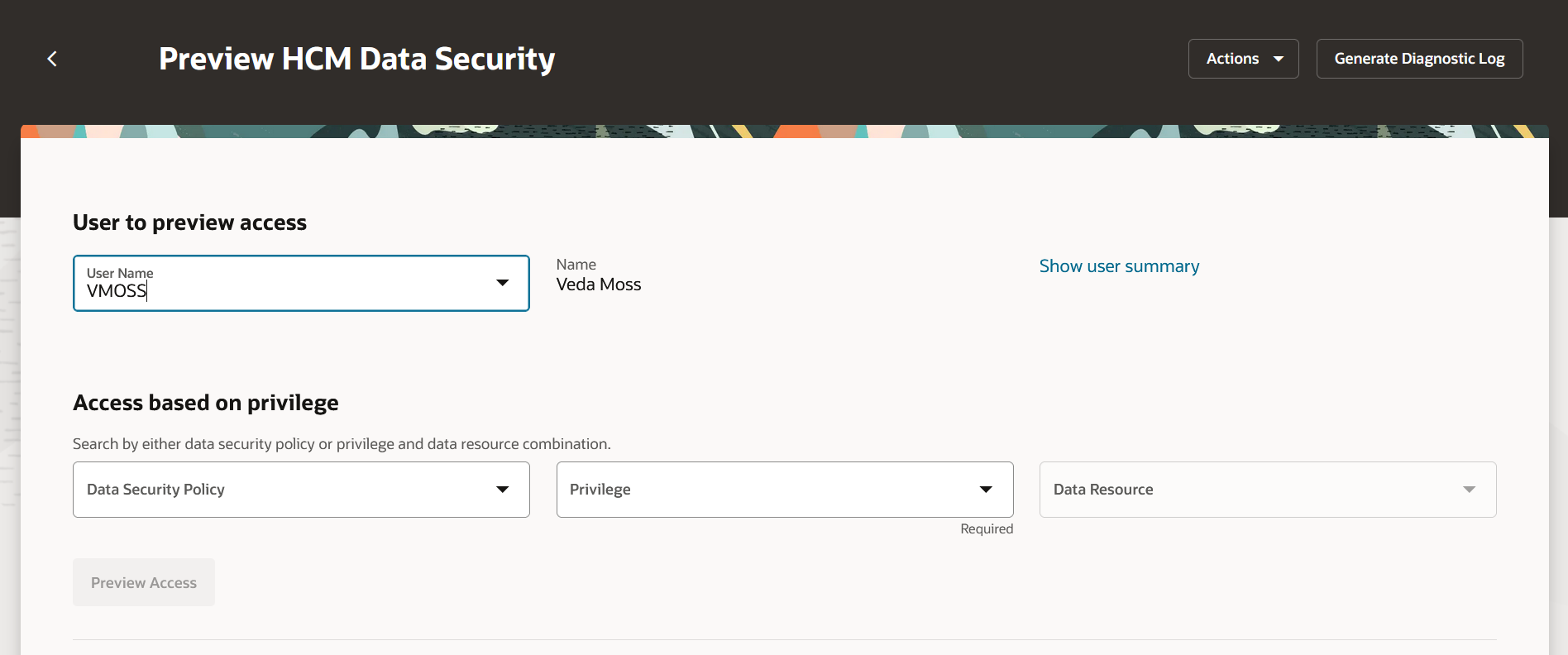

「HCMデータ・セキュリティのプレビュー」を使用すると、ユーザー名を選択し、最終セッション中にそのユーザーに割り当てられたロールに基づいて分析を実行できます。たとえば、ユーザーVeda Mossは、特定の個人を検索できないか、逆にアクセスできる個人が多すぎます。ここで、ユーザーVeda Mossを見てみましょう。
データ・セキュリティ・ポリシー名、または権限とデータ・リソースの組合せを指定する必要があります。ここでは、「個人の管理」権限および「個人詳細」データ・リソースに関心があります。
ユーザーVeda Mossの検索
ユーザーVeda Mossの検索
このページのコンテンツを合理化したため、「ユーザー要約の表示」リンクから、ユーザーの現在割当済ロール、割当済職責範囲(AOR)およびセッションベース・ロールがわかります。
「ユーザー要約の表示」パネル・ドロワー・コンテンツ

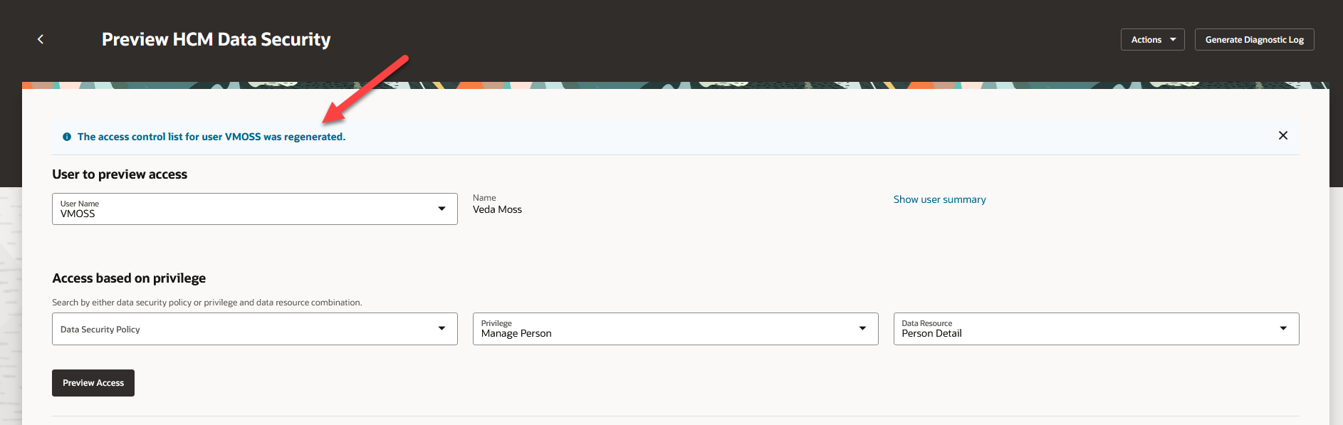

予期していた特定のオブジェクトまたはLOVコンテンツへのアクセス権がユーザーにない場合は、「処理」メニューから「アクセス・コントロール・リストのリフレッシュ」を選択できます。リフレッシュが完了すると、ページ・ヘッダーに確認メッセージが表示されます。
「アクセス・コントロール・リストのリフレッシュ」の確認メッセージ

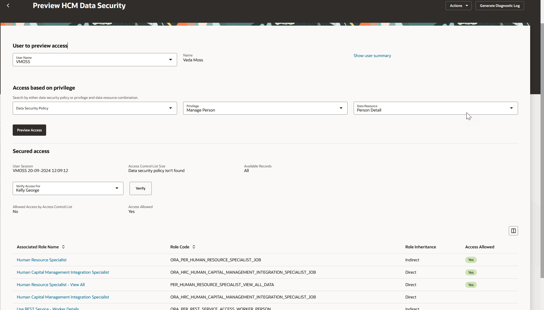

「アクセスのプレビュー」ボタンを選択した後、個人検索をシミュレートして、特定の個人へのデータ・アクセス権を付与している関連ロールを確認できます。
「検証」アクセス・ボタンでは、検索する権限に応じて、オブジェクトで検索できます。次の例では、ユーザーVMOSSがKelly Georgeにどのようにアクセスするかを確認します。オブジェクト名を指定することで、この場合は個人の名前であるKelly Georgeを指定し、「検証」ボタンを選択すると、ユーザーの最後のセッションのどのロールがこの個人にアクセスを許可しているかを確認できます。「はい」バッジは、対応するロールを介してアクセス権が付与されることを意味します。
「アクセス許可」列のバッジは、検索された個人へのアクセス権を付与するロールを示します
この場合、指定された権限とデータ・リソースについて、ユーザー(VMOSS)はアクセス・コントロール・リスト(ACL)によるアクセスを許可されませんが、データベース保護アクセスを介してアクセスできます。

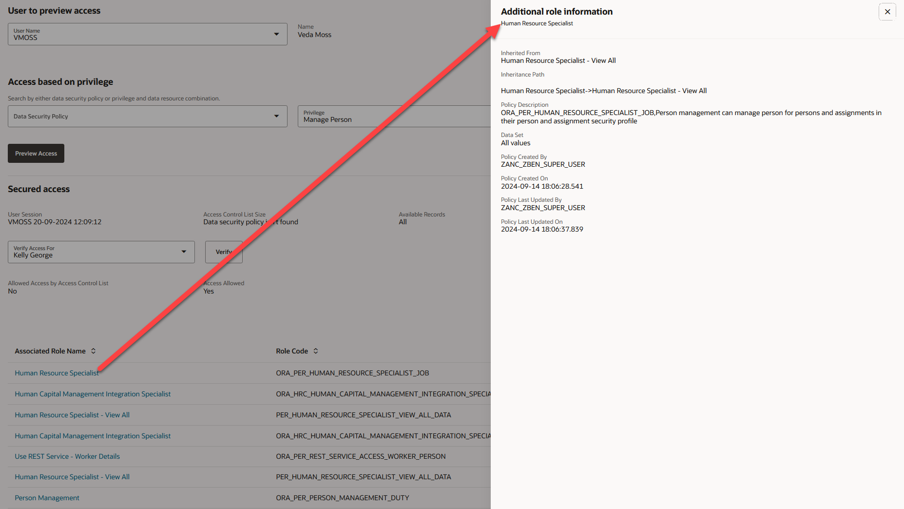

表の結果には、Kelly Georgeへのアクセス権を付与する関連ロールが反映されます。関連ロール名をクリックすると、追加のロールおよびポリシー情報を表示できます。
関連ロール名をクリックして、追加のロール情報を表示します
