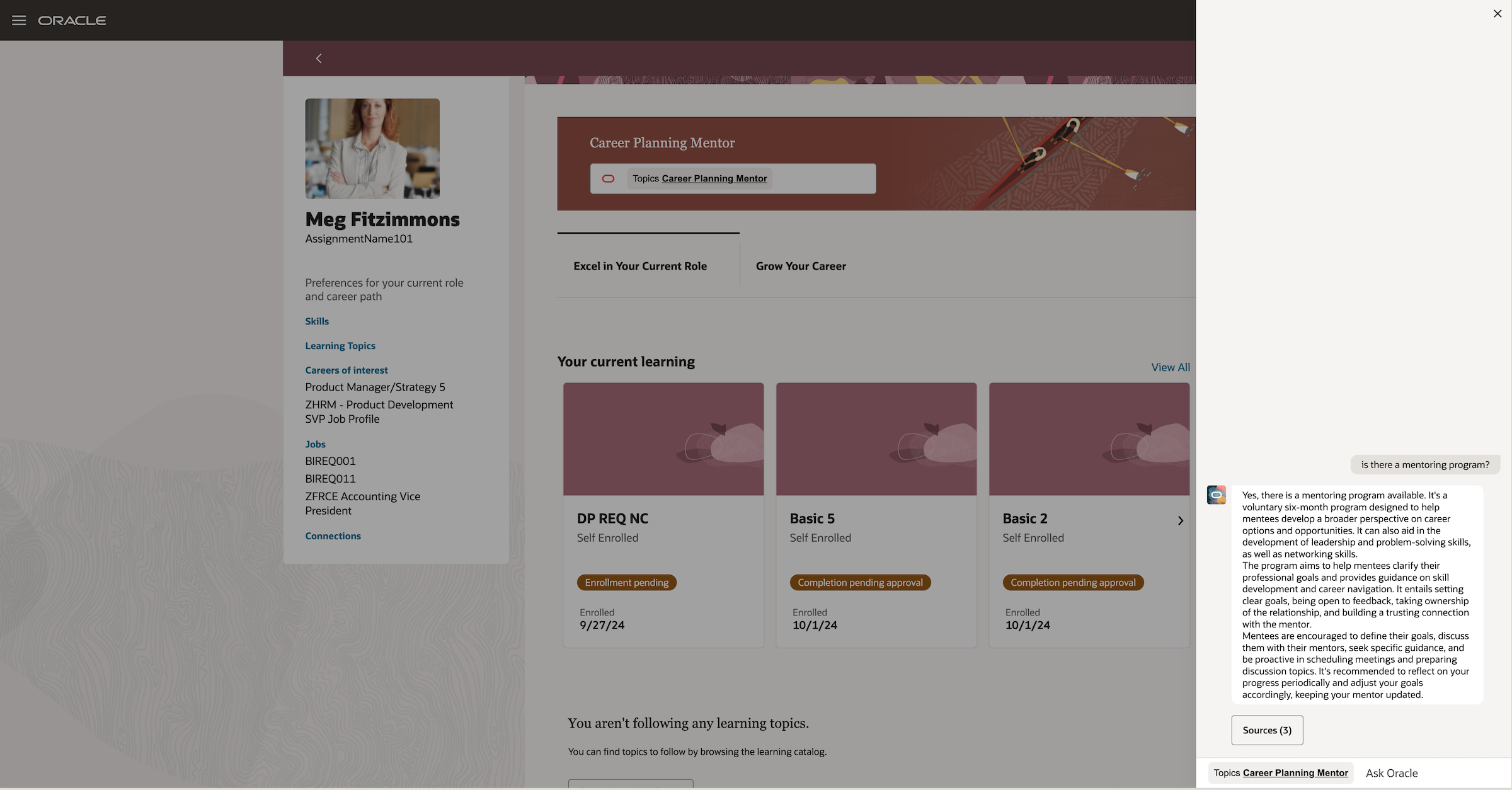

この機能を使用すると、エージェント対応のガイド付きジャーニをデプロイして、HRポリシーに関するユーザーの質問に回答できます。ポリシー文書、契約、政府規制など、様々な情報ソースをアップロードできます。ユーザーは、トランザクション・ページに埋め込まれたチャット・エクスペリエンスを介して質問をし、アップロードされたこれらの文書をソースにしてターゲットが絞り込まれた回答を得ることができます。
AIエージェント対応の成長ページ
ポリシー情報を使用して、すべてのHR関連の質問に関して、コンテキストに基づいたアドバイスが表示されます。
