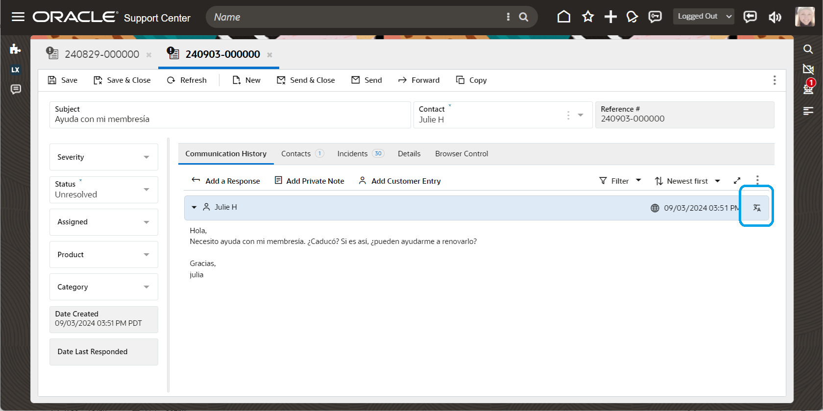

顧客入力では、新しいアイコンがスレッド・ヘッダーの右側に表示されます。
顧客入力スレッド・ヘッダーの言語翻訳アイコン

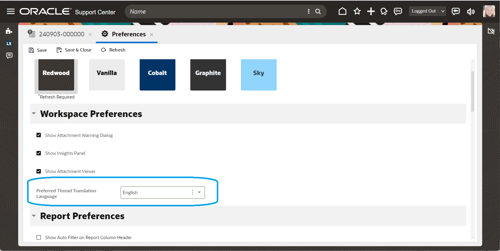

デフォルトでは、顧客入力の翻訳言語はインタフェースの言語になります。 ただし、エージェントは「プリファレンス」メニューで優先言語を更新できます。
顧客着信メッセージを翻訳するためのエージェント優先言語のオプション

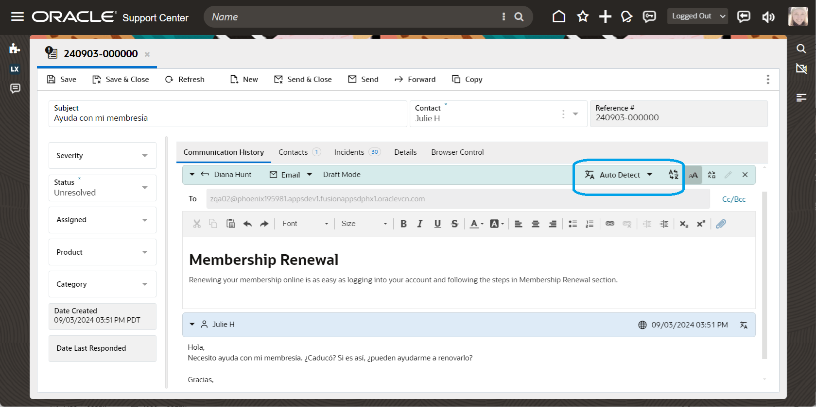

レスポンス・スレッドでは、言語を選択するための新しい翻訳アイコンとドロップダウンが表示されます。
デフォルトでは、管理者が構成した場合、レスポンス・スレッドの言語は最新のカスタム・エントリから自動検出された言語に変換されます。 レスポンス・スレッドを翻訳する言語をエージェントが選択できるようにするドロップダウンもあります。
顧客への送信メッセージの「言語翻訳」オプション

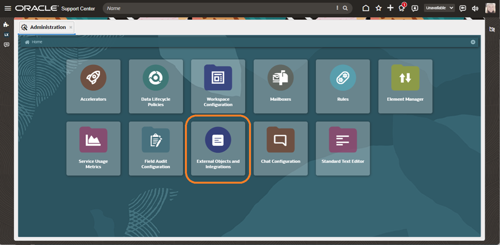

管理者は、デフォルトでは、ブラウザUIの「構成」の下のナビゲーション・セットで「管理」ページを確認できます。 次に、外部オブジェクトと統合管理カードを見つけます。
変換接続を構成するには、「このドキュメント」を参照してください。
インシデント・スレッド言語翻訳でサポートされている言語サービスは次のとおりです:
- OCI換算(デフォルト)
- サード・パーティ接続
外部オブジェクトおよび統合管理カード

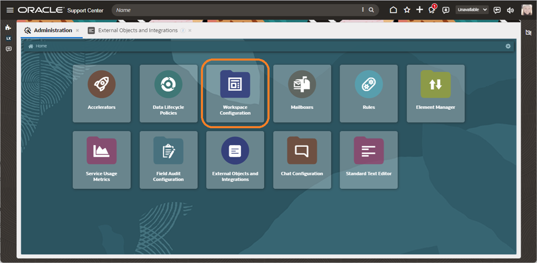

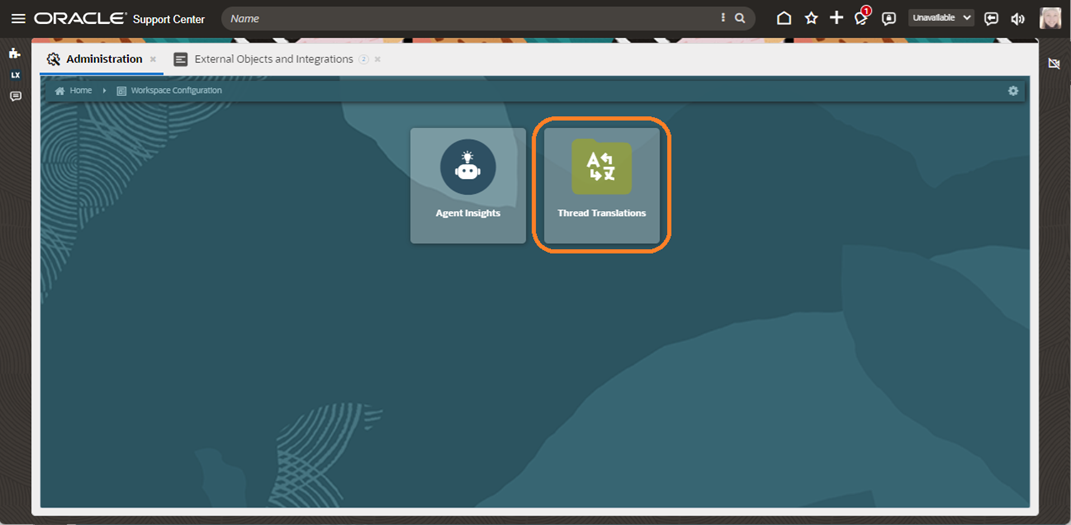

「管理」ページで、「ワークスペース構成」カードを見つけてクリックします。 スレッド翻訳の管理カードが表示されます
ワークスペース構成管理カード
インシデント・スレッド翻訳管理カード

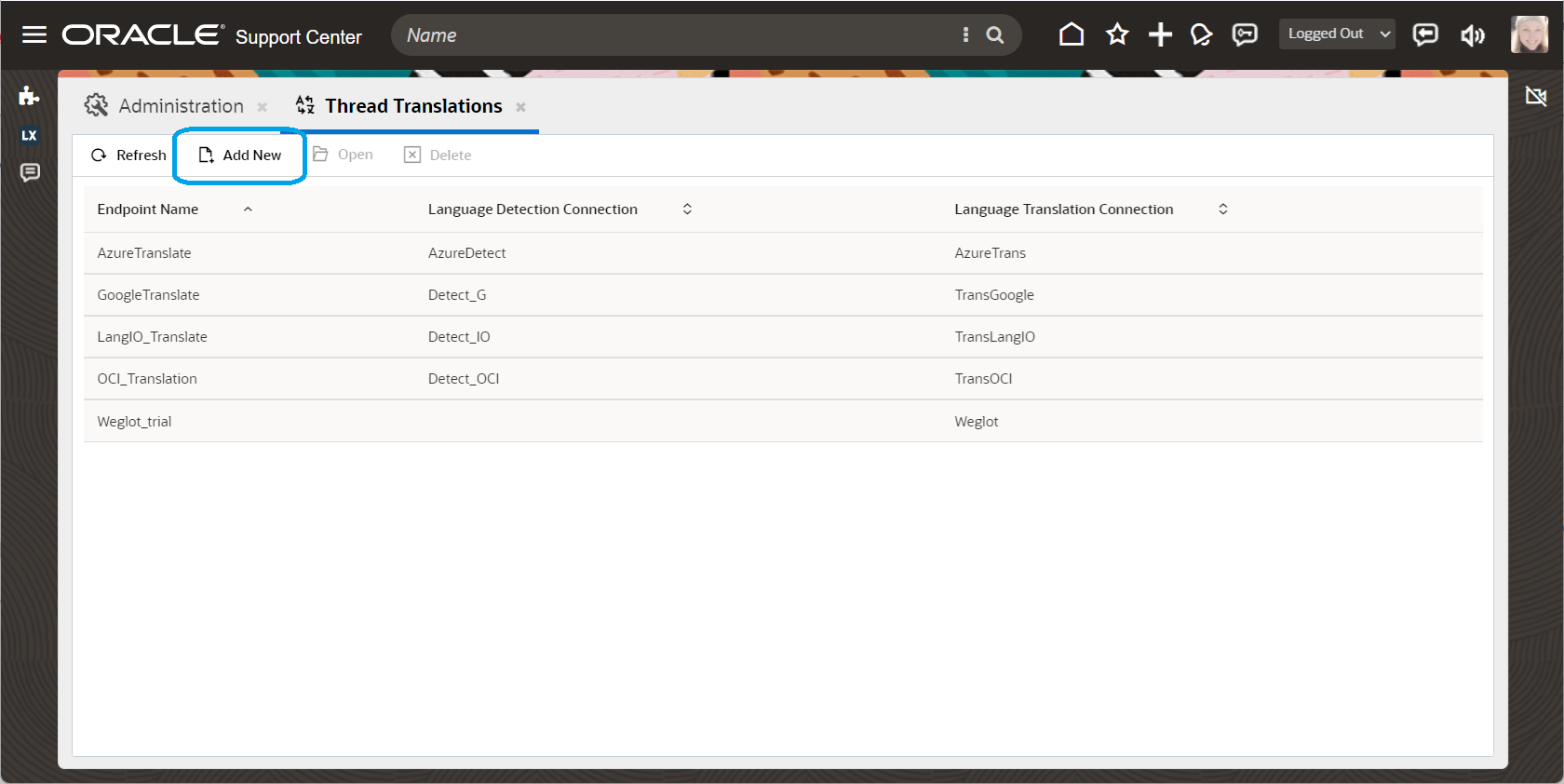

スレッド翻訳から、管理者は既存のスレッド翻訳接続を編集または削除できます。 このページから新しいスレッド翻訳接続を作成することもできます。
削除するには、管理者が接続を強調表示し、コマンド・バーから「削除」を選択する必要があります。
編集するには、管理者はリスト内の接続をダブルクリックするか、強調表示してコマンド・バーから「開く」を選択する必要があります。
新しいスレッド翻訳接続を追加するには、管理者はコマンド・バーから「新規追加」を選択できます。
スレッド翻訳の言語翻訳接続リスト。 「新規」または「強調表示して開く」を追加します。
